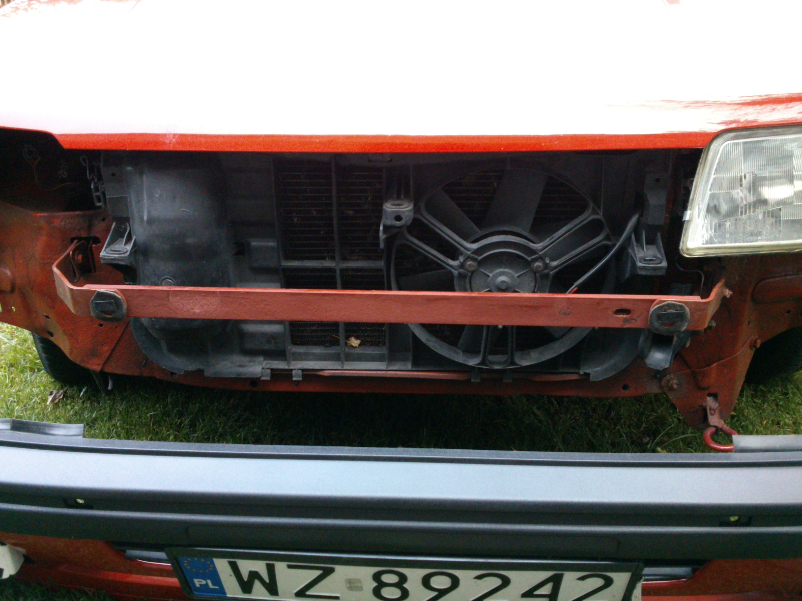

Incydent rumuński, ale też wcześniejsze przygody nauczyły mnie, że zderzak w 205tce to mit. To raptem atrapa zderzaka, która dobrze chroni przed owadami, ale jeśli np. delikatnie złapiesz przodem słupek, to on niechybnie przywita się z Twoją chłodnicą, a ta z tej radości będzie miała mokro.
Dłuższy czas chodził za mną pomysł, który wreszcie udało się skierować do realizacji.
To jest mój NOWY, LEPSZY ZDERZAK: Wygląda niepozornie, ale te 2,5kg żelaza grubego na 10mm ma w sobie ukryty potencjał.
Dodaje +15 do obrony przed dziką fauną i florą, a jednocześnie +10 do waleczności
Znajomy z fanklubu wyspawał sobie z ceownika podkładkę pod cały zderzak, szynę na całą szerokość auta, konkretnie. Gdy tak przygotowany trafił sporego dzika, bydlę skapitulowało na miejscu, a 205tka pojechała dalej... do blacharza
U mnie rozwiązanie mniejszego kalibru, nie jest aż tak pancernie, ale sarence dałbym radę

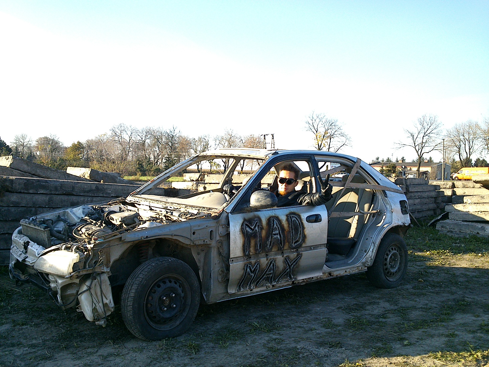

Zdjęcie jak na zamówienie:Chłopaki z miejscowego złomu latają tym sprzętem po pobliskiej żwirowni, w sumie ok.10ha terenu weekendami ujeżdżanego przez terenówki. Na najbliższą "sesję treningową" zabieram się z nimi
Nawet nie zgadujcie co to było za auto, powiem tylko tyle, że ten półtoralitrowy Japończyk stał się zaskakująco agresywny i bezkompromisowy.

Prawnik, jako papuga, podpada pod "dziką faunę i florę", czyli damy radęwoocash pisze:(...) ale jeśli trafisz prawnika po wtargnięciu na jezdnię
Re: 205 XS "Red Rocket" Dziksona
ano zapomniałem

10/10 pkt za stylizacje

A ja myślałem, że to Lanos
Swoją drogą chyba u siebie też coś takiego zamontuję, bo raz dostałem z "haka" od dostawczaka

Generalnie pomysł super, ale profil zrobiłby tam dużo lepsza robote niż płaskownik. Chyba ze przykrecilbys plaskownik cieńszą ścianką do przodu

W komentarzach docierają do mnie właśnie głosy, że profil lub teownik byłby bardziej wytrzymały, a przy tym lżejszy.
Lżejszy na pewno nie, nawet gdyby ścianki miał cieńsze. Wytrzymały raczej tak, ale czy nam rzeczywiście o to chodzi?
Przecież zderzaki współcześnie są właśnie tak projektowane, aby absorbowały siłę uderzenia, a nie przekazywały ją dalej. Ma się wygiąć, ma punktowe uderzenie rozłożyć na większą powierzchnię i tyle.
Z resztą, o czym my tu mówimy - fabryczne wąsy zderzaka to tylko blacha 4mm montowana na dwóch śrubach do podłużnicy, więc cokolwiek byśmy nie dodali, to one będą najsłabszym punktem konstrukcji.
Warto również mieć na uwadze, że taki profil trzeba od środka przykręcić na niezbyt długie śruby zderzaka, a zaprawdę powiadam Wam, miejsca do kręcenia też nie ma tam zbyt wiele.
