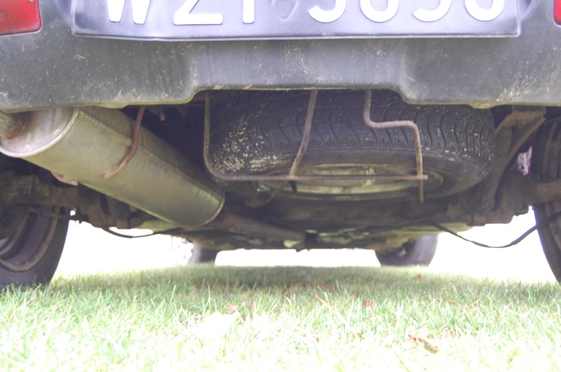

Na stacji diagnostycznej żadnych zastrzeżeń do chamulców, amorów, tylnej belki, zawieszenia.
tył i progi i podłoga bez korozji, korozja tylko w komorze silnika

Zrób zdjęcia korozji, bo nie wiele widać na fotkach, wtedy będzie można coś powiedzieć. Wygląda nieźle, prawe drzwi masz od looka. Auto bite przodem, ale jeżeli podłużnice ma proste to dramatu nie ma. Przy odrobinie wkładu pracy i większej kasy będziesz miał z niego pociechę. Co do silnika to nie wiem jaki jest stan. Są dwie opcje remont (pewnie siadła uszczelka pod głowicą i uszczelniacze) koszt nie mniej jak 500, albo wymiana na nowy-stary (pod warunkiem, że z pewnego źródła) koszty podobnie. Powodzenia w doprowadzaniu auta do wymarzonego stanu
