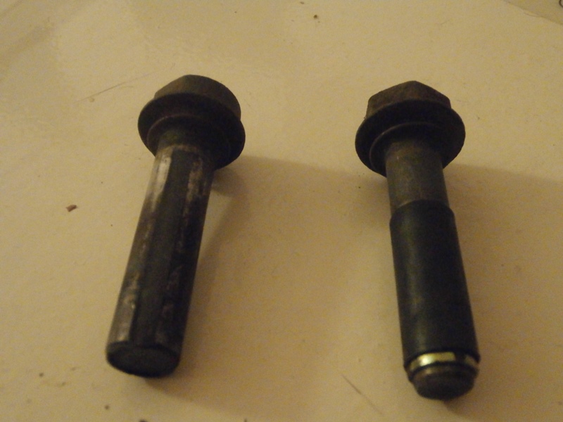

Teraz pytanie o prowadnice, w obu zaciskach są takie same zestawy tzn. jedna z prowadnic ma 3 płaskie fazowania na obwodzie a druga z nich jest w jakiejś gumie, czy to tak ma być? 8)7 mam jakieś zaciski prawdopodobnie girlingi od 1.9 gti (chyba że ktoś to zaneguje bo pewności nie mam)
Tłoczek ma średnice 48mm, długość około 53.56mm
Prowadnice średnica około 11.8mm, a długoś około 59mm
Ktoś się orientuje czy te prowadnice są ok, i co za zaciski mam i jakie do tego tarcze i klocki?
UPDATE: tarcze zmierzone przez byłego właściciela średnica 245 ale takich chyba nie było więc będzie to pewnie 247, tarcze wentylowana czy nie koniecznie?
zacisk wyglądający na girling 1.9 gti ??
Prowadnice
Prowadnice
Re: Poprawa skuteczności hamowania/wymiana zacisków
prowadnice takie maja być, tarcza zawsze lepiej wentylowana, na niewentylowanej zachodzi ryzyko, że przy kończących się klockach tłoczek wyjdzie za daleko 8)7

Mnie się zdarzyło że w lewym i prawym zacisku średnice prowadnic miałem różne. Dodatkowo po jednej stronie była prowadnica z gumą, po drugiej nie.
