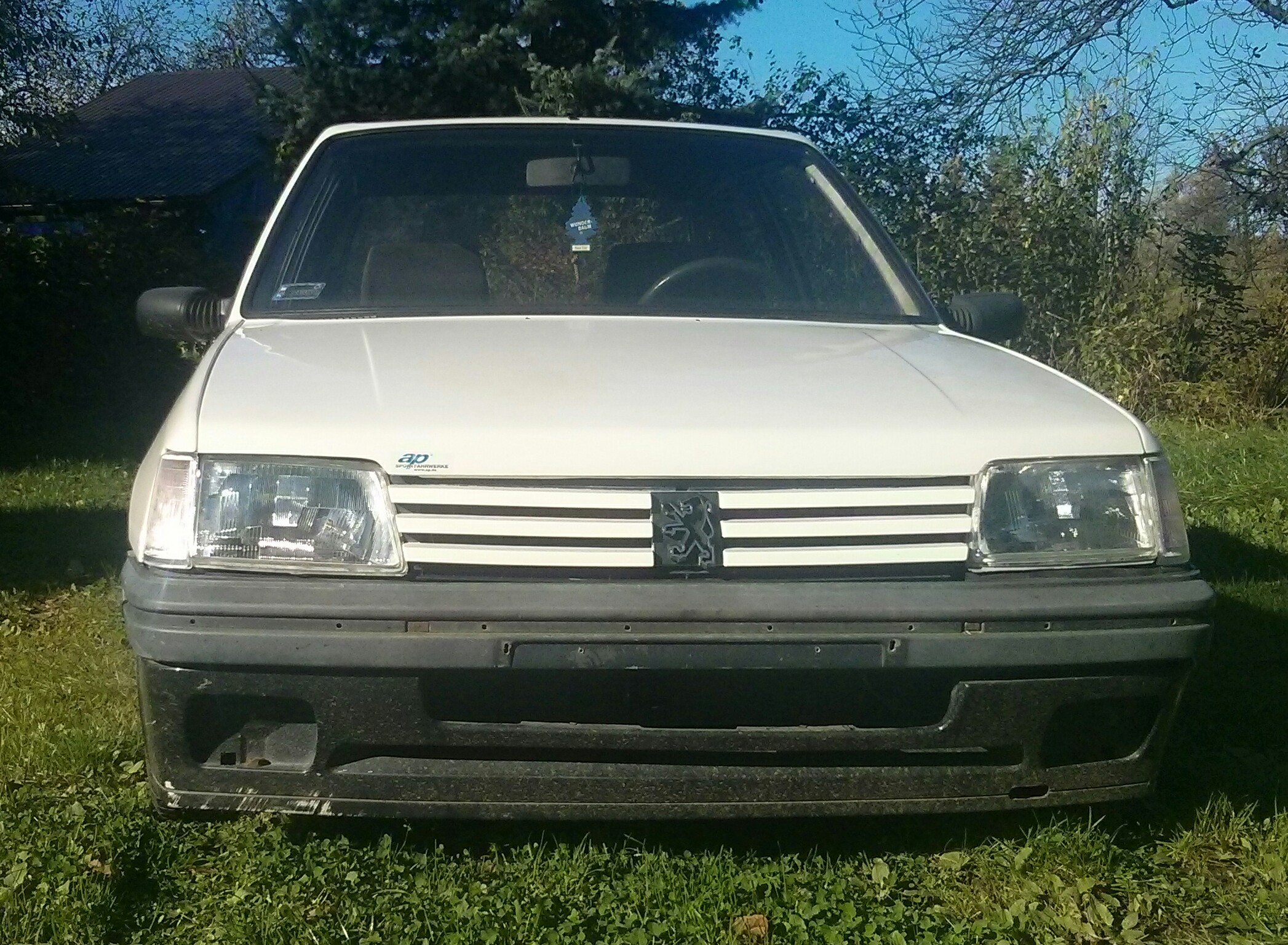

Powiem tak, każdy najpierw mówi ze gleba fuuj i w ogóle, ze nie da sie jeździć.. Ale raz auto wygląda duuuzo lepiej, a zakręty czy nawet przyspieszanie, czy hamowanie daje zupełnie inne idczucia , lepiej i pewniej prowadzi się samochód. Może jak ktoś jeździ bardziej rekreacyjnie, to spoko. A kolo, myślę ze by sie zmiescilo, a jak nie to można podnieść wóz, ale skoro Bzyq mowi ze sie zmieści to sie zmieści i tego nie będę podwazal.
A co do belki, ku woli scislosci, moja belkę widzieliscie wczesniej na fotach, i chyba każdy wie ze nadawała sie jedynie na taczki. Kupilem inna, w której zmienilem łożyska i uszczelniacze i jest elegancka.

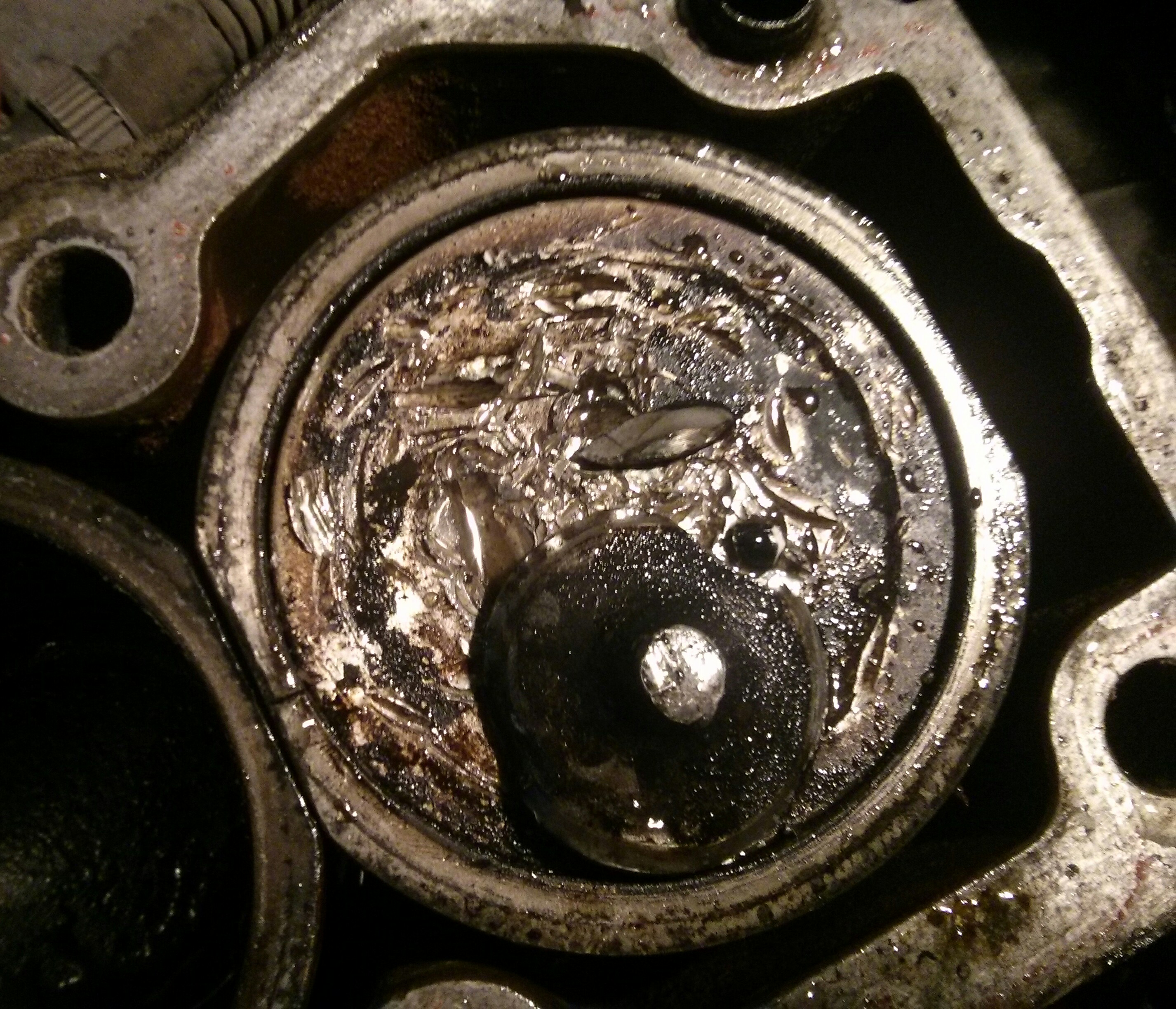

AAA popatrzcie sobie ile bambarasu potrafi narobić pęknięty talerzyk na sprezynce zaworowej, dzięki któremu wypada zabezpieczenie zaworu ;D
Dobrze, ze mam zapasowy silnik;)
