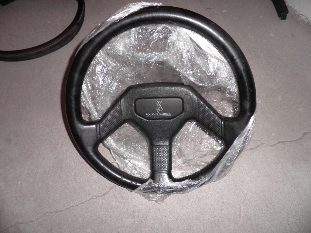

W ostatnim czasie skompletowałem wnętrze do XS,a (Jarema tego jak to określasz "z miśkami"). Tym razem dawcą był Garros, oddał do przeszczepu sporo plastików i świetną skórzaną kierownicę, która niebawem otrzyma na środek logo "lwa". Ponieważ w pakiecie było taniej wyrwałem jeszcze kilka dodatkowych elementów i w ten sposób stałem się posiadaczem 2 desek rozdzielczych.
Łukasz, szalejesz
Pamiętaj, że XS nie miał skórzanej kiery, zdecydowanie lepiej wygląda ona w XR-ku
Fotele masz te ładniejsze, z niecierpliwością czekam, aż to wszystko zmontujesz

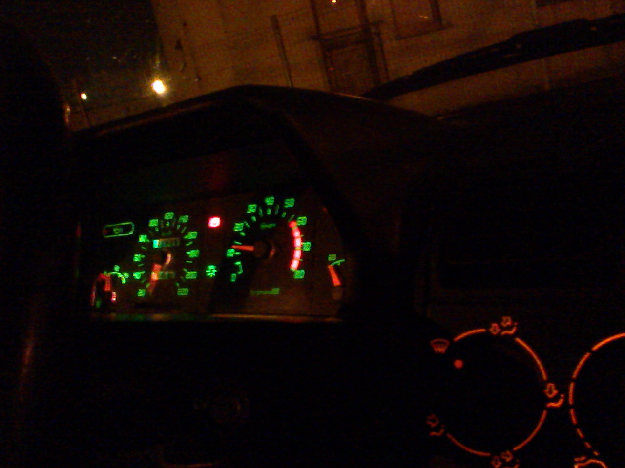

Weekend wolny w 1/2 ale trochę podłubałem przy Pugu, wpadły mi w ręce zegary od BX GTI, zrobiłem mały mix z zegarami od zwykłego BX i wyszło mi takie coś. Nie wiem dlaczego, ale zielone podświetlenie lepiej mi się podoba niż ory w zegarach GTI. Co do licznika to podłączenie nie jest P&P. Potrzebne są małe zmiany w podłączeniu kabelków w kostkach ponieważ zamiast kontrolki autodiagnozy zapala się kontrolka okładzin hamulcowych i osobne są kontrolki dla poziomu płynu hamulcowego i ręcznego. Ogarnąłem w teorii jak powinno to być podpięte, żeby wszystko grało w wolnej chwili wrzucę schematy z opisem.
