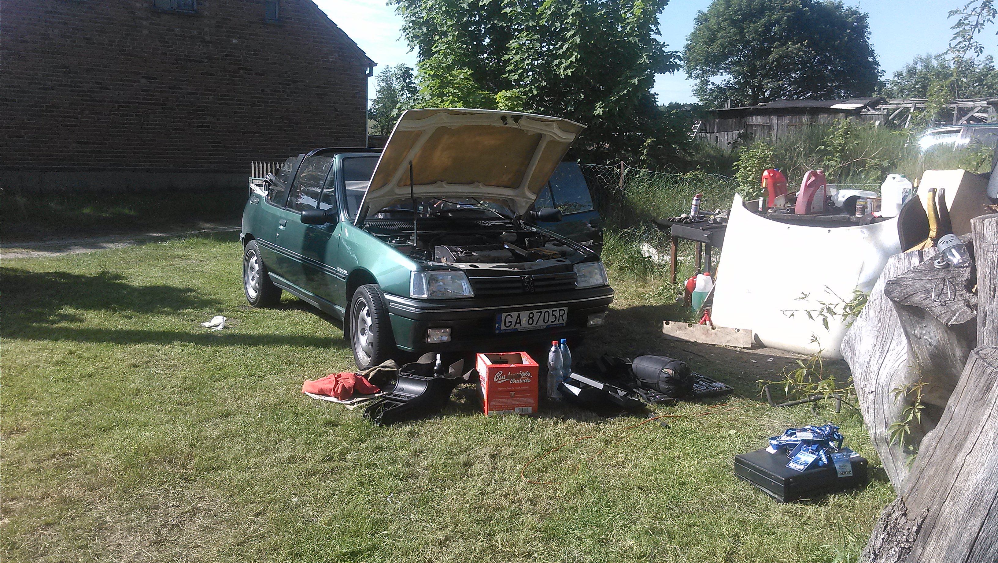

Czujnik położenia wału miał winę. Smochód śmiga, ale do momentu jak się zagrzeje i go zgaszę 8)7 8)7 8)7 Wtedy rozrusznik zrobi "hyyyyy" i kuniec. Wtedy trzeba poczekać ok godzinki, żeby wystygł i wtedy rozrusznik po ludzku zagada i odpali...
Dodatkowo w weekend wymieniłem jedną osłonę na półośce (druga niestety też powoli umiera) i założyłem moje kupione za bezcen amortyzatory De Carbone Performance na przód. Po zlocie reszta zawieszenia z GTI wskoczy pod silnik :mrgreen: Tymczasem idę szukać taniego i dobrego, nowego rozrusznika ;]
Aaaaa... no i jeszcze tą paskudną maskę z brakami klaru wywaliłem i wrzuciłem białą (pod kolor dachu) garbatą.... Zdjęcia jutro albo dzisiaj wieczorkiem.

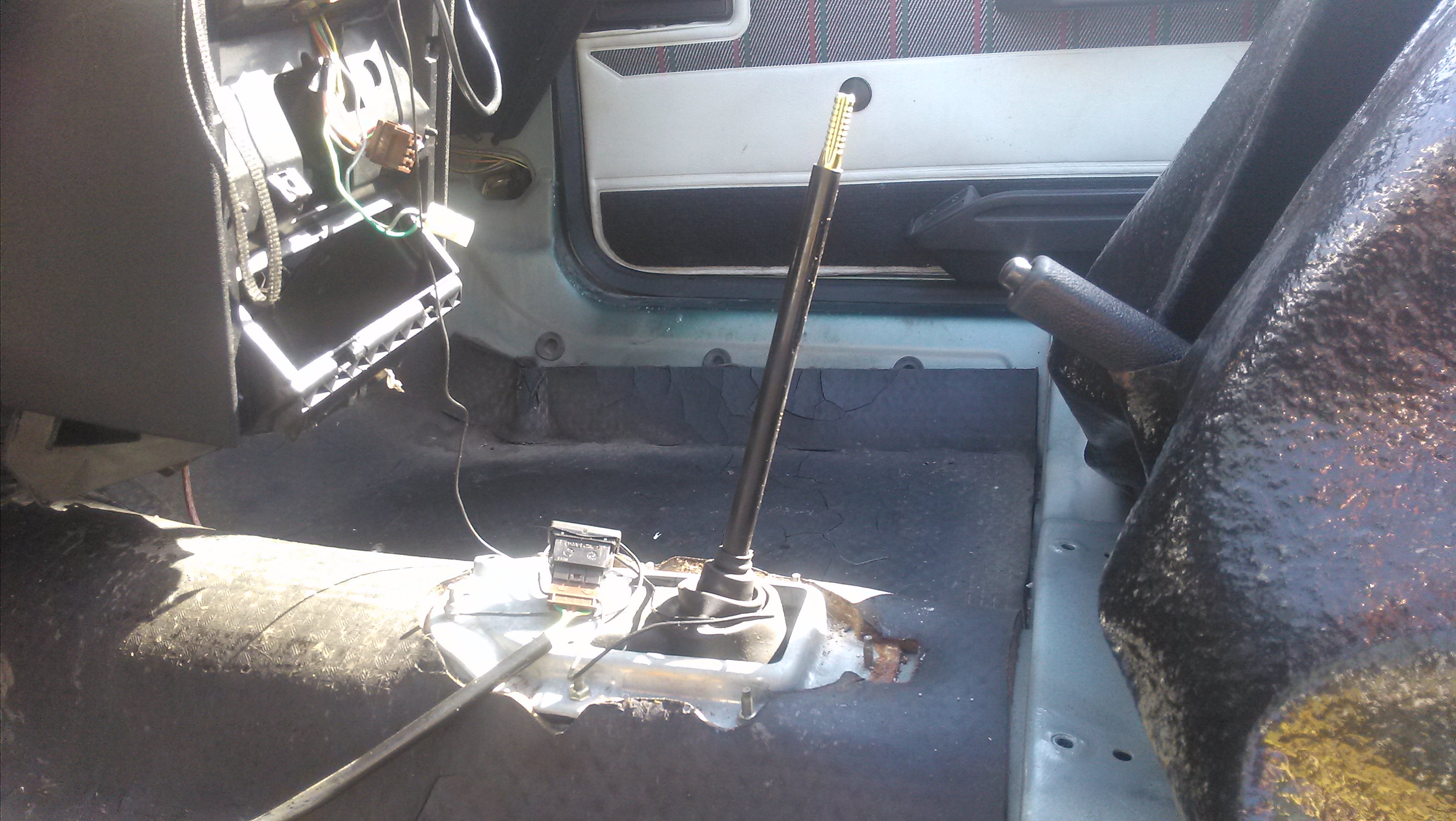

Ostatni weekend był dość owocny.Wyjęte wnętrze, wyczyszczone, wysuszone wszystko, wyjęta nagrzewnica i uszczelniona - wreszcie nie cienkie. Do tego założony zderzak i wypolerowane rysy na klapie które sobie zrobiłem na zlocie... Podłoga jest jak w nowym samochodzie :) Za to nie udało się nawet ruszyć lambdy :P Zostaje ta która jest na razie.

Wracam wczoraj z pracy, zakupów, itd. Jedynka, ogień, zmiana biegu i...zgasł. Kręcę, kręcę, nic. Otwieram maskę, patrzę, odpinam wtyczki, podpinam - chyba znowu czujnik wału. Wracam, żeby zamknąć maskę i widzę...wtyczka od cewki wypięta. 8)7 8)7 8)7 Nie rozumiem tego samochodu... Oczywiście wypięła się, bo jest rozwalona i nie ma opcji na założenie zabezpieczenia. Wpiąłem wtyczkę, odpaliłem, zaparkowałem koło Indiany i Indianą wróciłem do domu. Tam przynajmniej wtyczki same się nie odpinają (jak już to rozpadają się z nadmiaru śniedzi i rdzy, ale od dawna nie było takiej sytuacji).

Kolejny post pod postem. Wsiadłem, odpaliłem i pojechałem. Miałem odstawić na parking i brać 406, ale jakoś nie było chęci jednak. Ukoiłem ból po "stracie" jednej z 205 i pojeździłem dzisiaj Garrosem. Wymaga totalnego mycia, wnętrze suszenia, deska rozbiórki, czujnik temperatury pod maską wymiany, kable masowe i plusowe wymiany, itd. Suszenia bo wspomniana dwa posty wcześniej nagrzewnica jednak cieknie jak szalona :(
Wróciły mi chęci do robienia - już w ten weekend wrzucam nowe kable i klemy, może rozbieram wnętrze. No i chyba dojrzałem, żeby wreszcie dokończyć zawieszenie z GTI.

W Garrosie właśnie zrobiłem duuuuuże porządki - całe wnętrze (no poza oparciami kanapy) leży albo w domu, albo na działce :) Nagrzewnica w domu i niestety to nie była wina uszczelek - cieknie gdzieś na końcu, więc pójdzie nowa na miejsce. Wykładzina też w domu, czeka na chwilę aż ją wymyję. Z zamierzonych prac udała mi się wymiana klem oraz wiązki od czujnika chłodnicy.

Wczoraj poszedłem się kąpać z wykładziną :P A raczej pod prysznic wskoczyłem. Ile piasku z tego wyszło to masakra. Przód doczyszczony, że można z niego jeść, lewy tył też nieźle, na prawy tył już nie miałem siły :P Może dzisiaj dokończę i wrzucę fotkę efektu końcowego. Szukam też nowej nagrzewnicy - macie jakieś opinie o nagrzewnicach firm krzak z allegro? Może w ten weekend zabiorę Garrosa z działki i wstawię do garażu :mrgreen: :mrgreen: :mrgreen: Co do kierownicy to...eee...nie za bardzo :P
