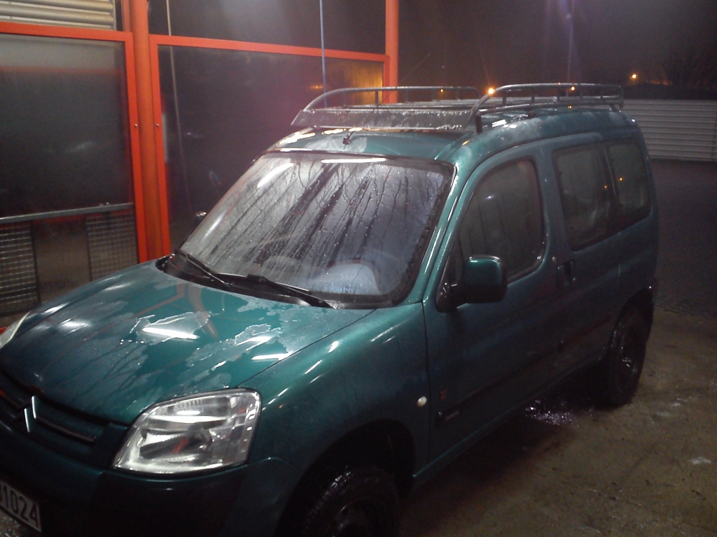

Idzie zima to kupilem sanki 8)7
zdjecie oczywiscie po ciemku, tylko kostki brukowej malo.
Re: Citroen Berlingo Dangel 4x4
autoszyderca :wink:
takie sanki niegłupia rzecz - jak walniesz dacha to sobie elegancko suniesz 8)7
