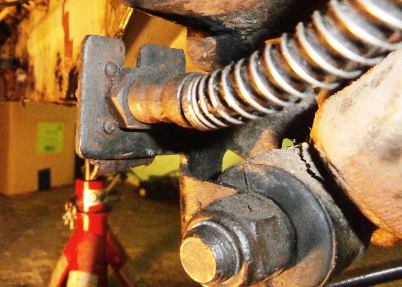

PILNE!
Siedzę w garażu i mam problem z wymianą wahaczy, nie mogę wyjąć starego wahacza ze zwrotnicy. Podniosłem samochód, zdemontowałem koło, odkręciłem śrubę mocującą wahacz do zwrotnicy i nie mogę wycisnąć sworznia wahacza w dół, próbuje to podważyć ale poszło tylko trochę w dół i teraz wygina się pręt którym to podważam (średnica 1,5cm). Jest jakiś sposób żeby to wyjąć czy trzeba walczyć siłowo ?
Re: 205 XR '91 by Mulec
Śruba wyjęta?
