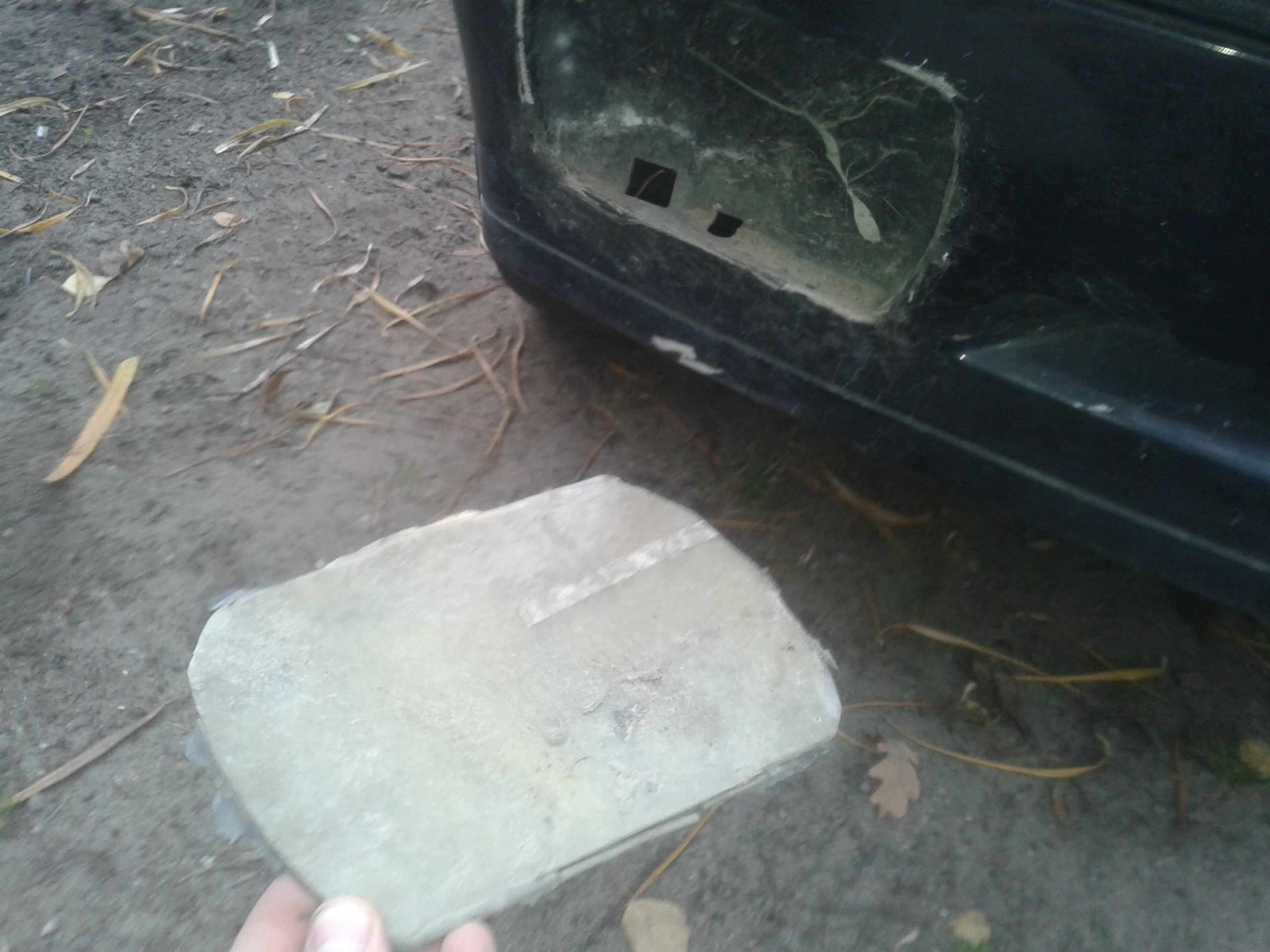

Re: Wymiar halogenow orginalnych GTi
Problem halogenow można rozwiązać również w taki sposób
