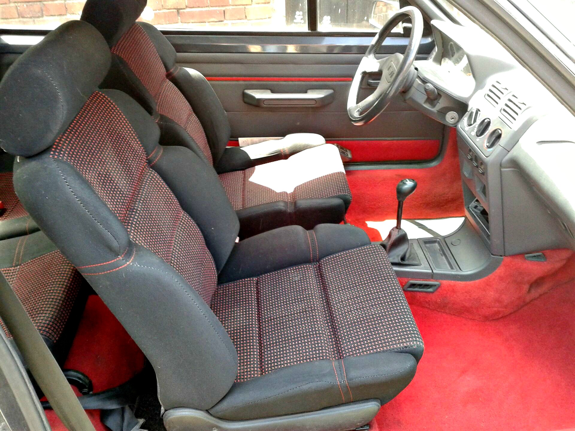

Oryginalne boczki foteli z CTI nie miały weluru! Był to czarny materiał, taka właściwie szmatka, bo to cienkie było takie, że spod spodu gąbka prześwitywała.
Na zdjęciu tapicerka CTI z przebiegiem 93 tys. Trzyma jeszcze formę, tylko wszystko lekko zakurzone. Uważaj, żeby Ci ten tapicer nie narobił bigosu i pilnuj go, żeby fotele trzymały kształt. Boczki w kształcie bezkształtnej bułki, czy brak charakterystycznych załamań na siedziskach to dobry powód żeby za taką robotę nie zapłacić

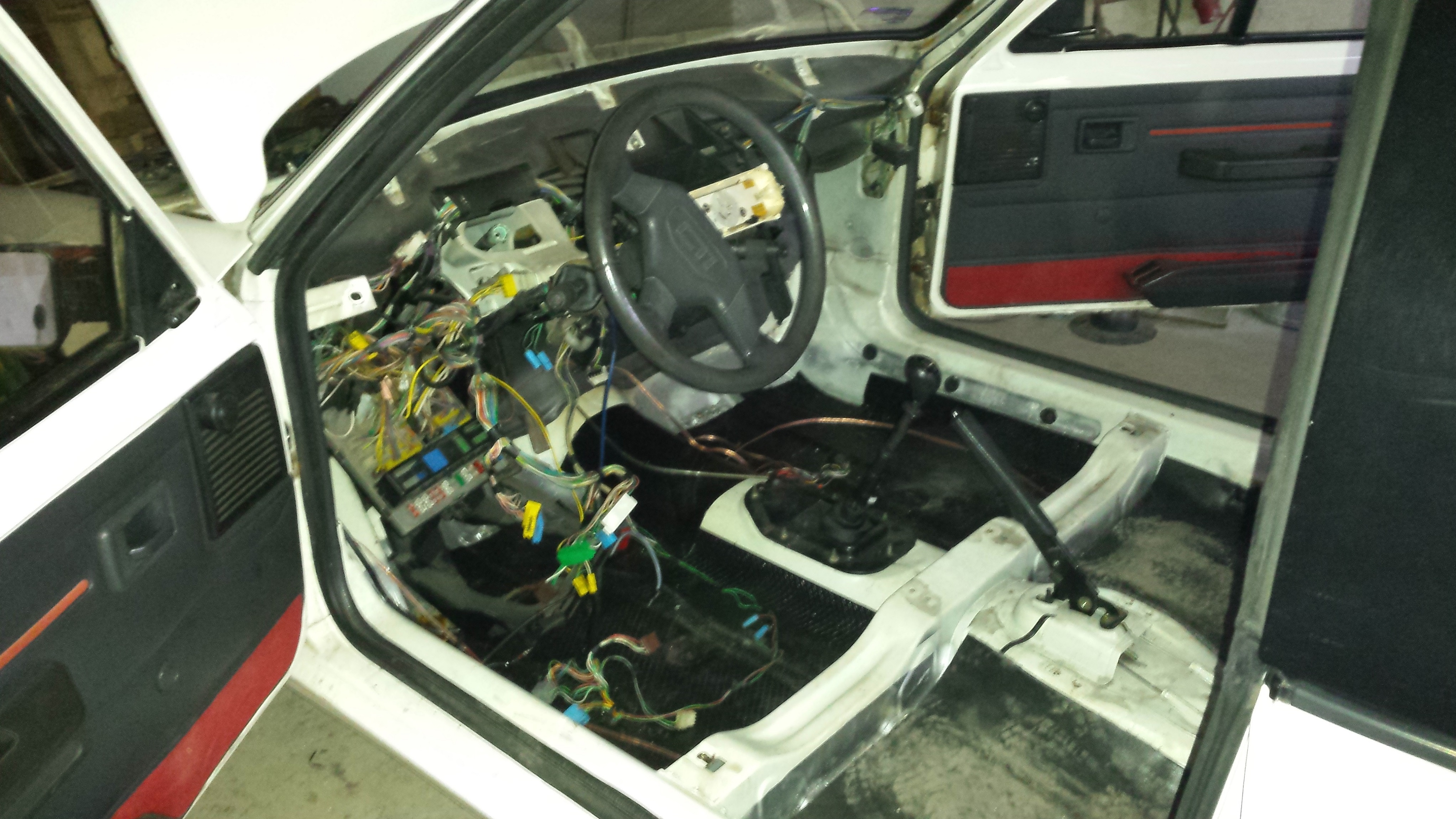

Panowie właśnie rozbieram deskę rozdzielczą... i wpadł mi taki pomysł do głowy aby obkleić ją Skajem albo zamszem... :> mam daszek popękany... zresztą to by odświeżyło trochę wnętrze... co wy na to?

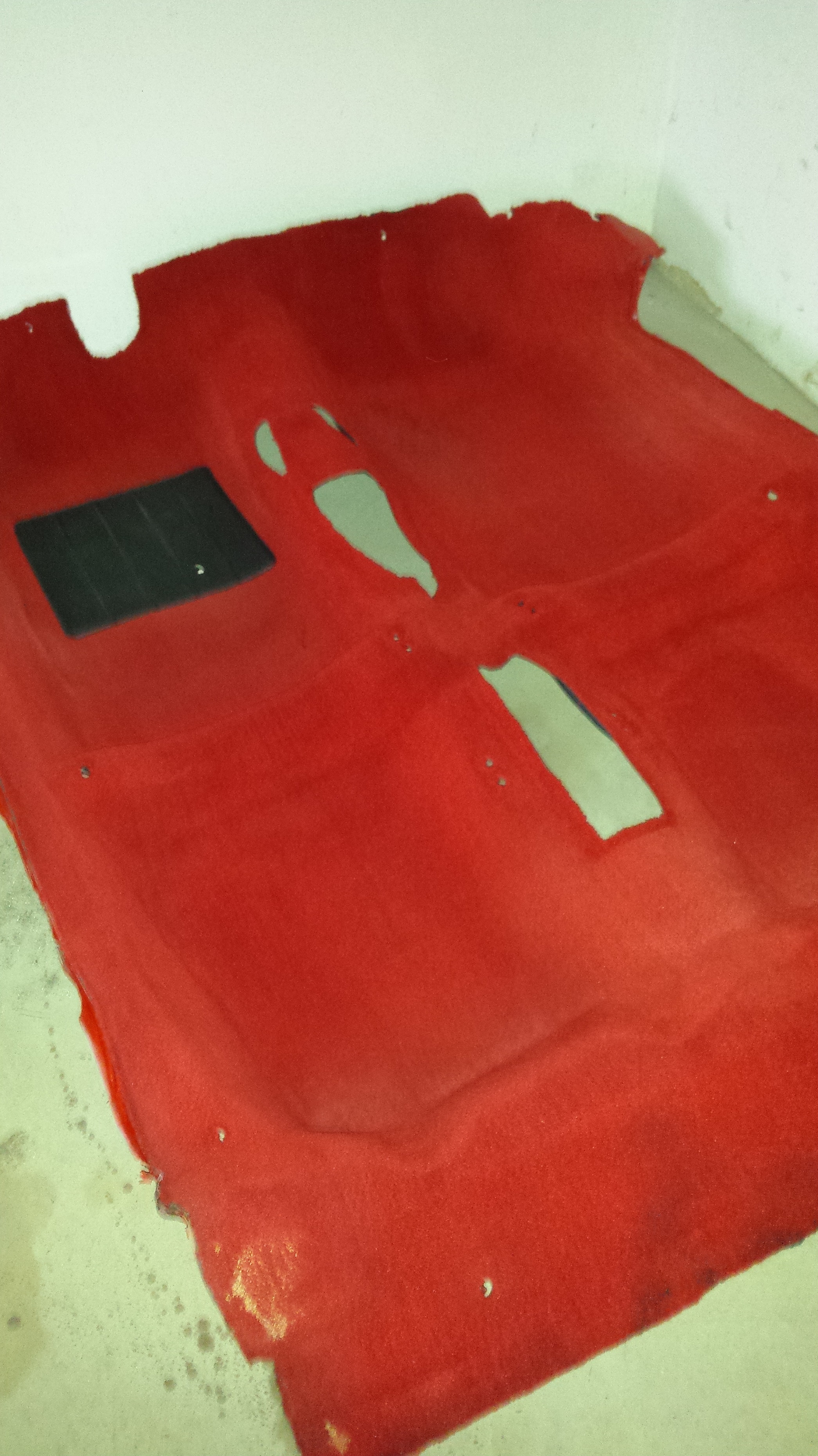

a oto podłoga po renowacji
[img][/img]
[img][/img]
Re: CTI "perełka"
Tylko pranie czy jakieś dodatkowe zabiegi?
				elvispro
 - Posty: 226
 - Rejestracja: 08 cze ndz, 2014 10:56 am
 - Posiadany PUG: 205 CTI 1.6
 - Lokalizacja: Bełchatów
Re: CTI "perełka"
pranie i zgrzanie przetarcia. efekt lepszy niż szycie ponieważ ściąga 2 przecięcia do siebie a nie. Oczywiście tylko w przypadku dziur od zmęczenia materiału(złamania). Jakiś materiał miałem termo-kurczliwy w firmie. Opalarka i ładnie dziurę zasklepiło. Pranie chemiczne - efekt oszałamiający - przy wcześniejszym rozebraniu auta sam wyprałem wykładzinę ale teraz wygląda jak nowa ba jest "miękka i puszysta" - usługa 50 zł - warto
a oto efekt po rozebraniu fury - i braku deski
