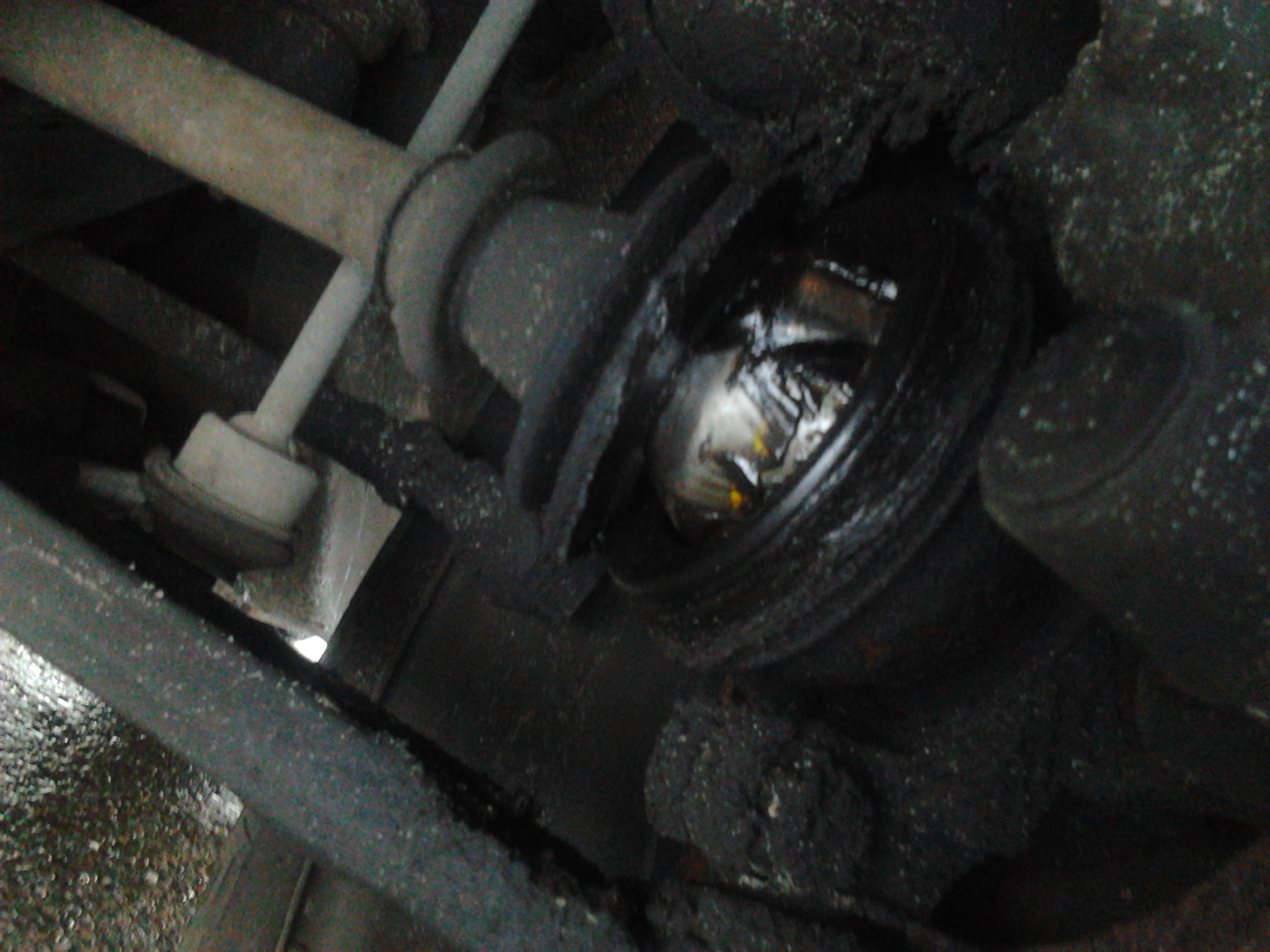

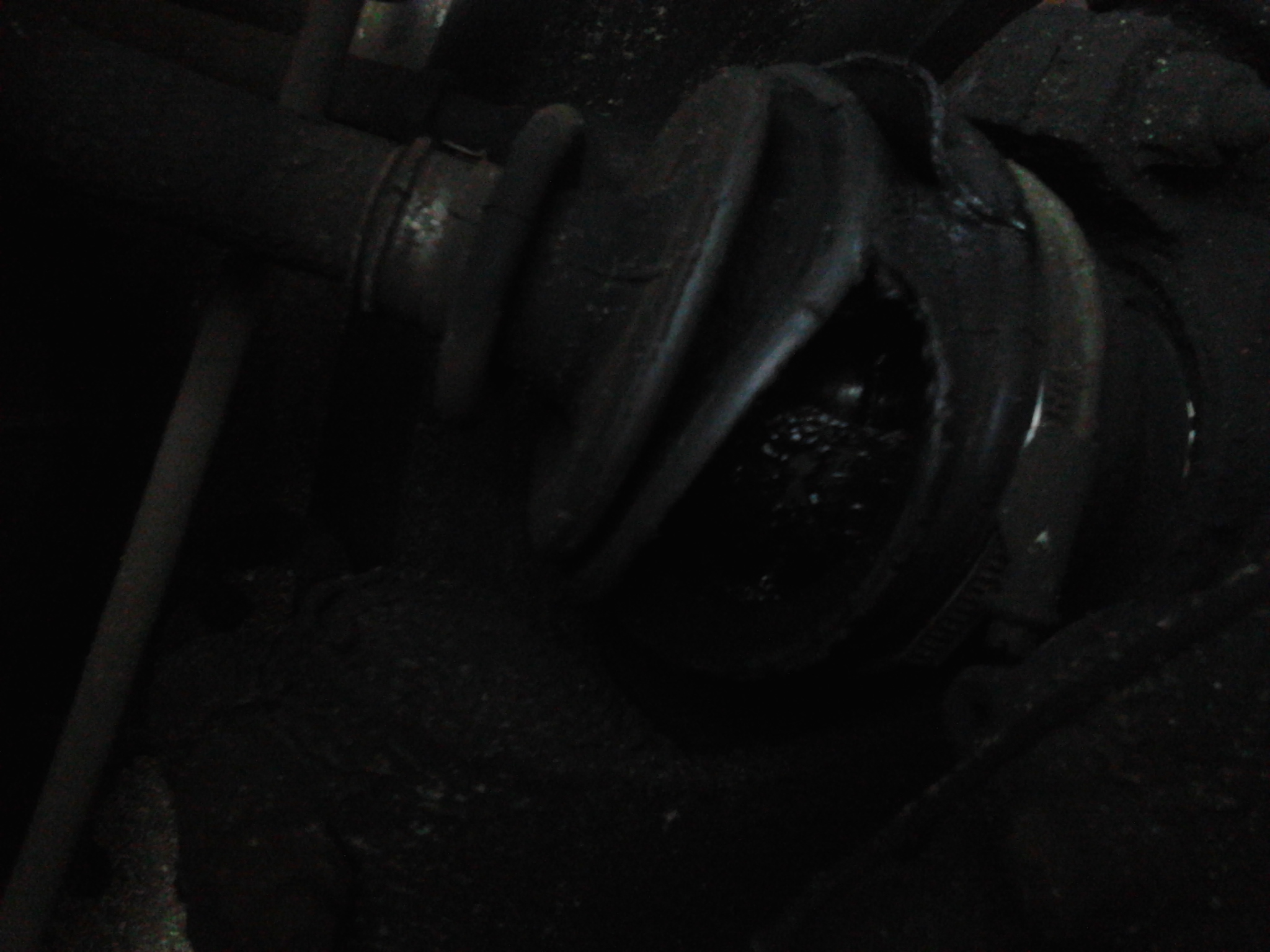

5. Półosie jeździły dość długo na potarganych gumach. Smaru w nich prawie nie ma i porobiły się luzy więc wymiana jak najbardziej wskazana.
