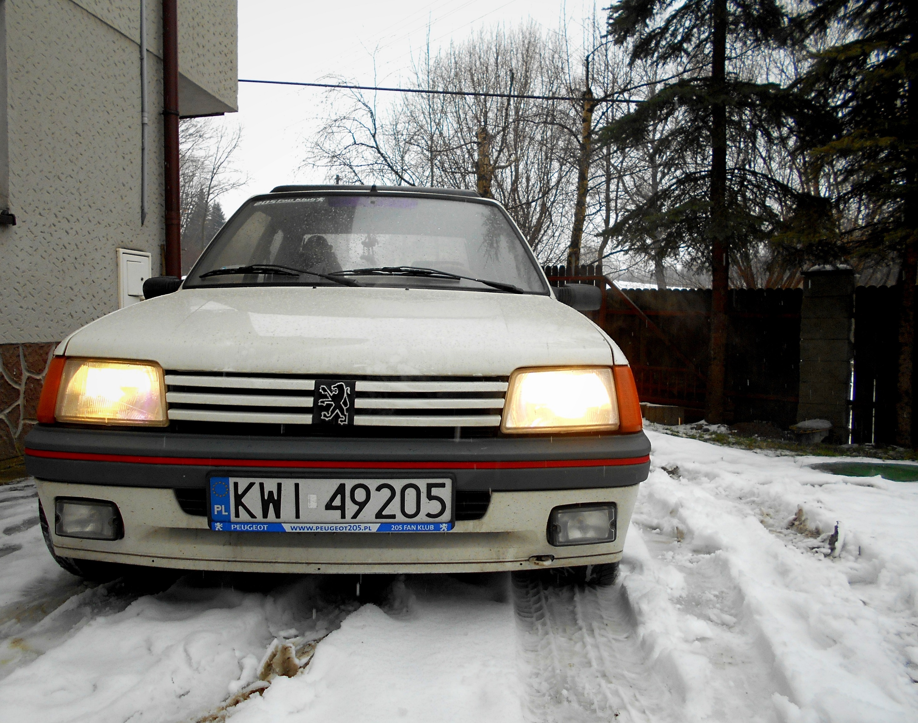

Wczoraj razem z Żółwiem przeżyłem chwile grozy. Otóż wyjeżdżając spod sklepu stałem za T4 a że było trochę pod górkę i kierowca nie wyglądał na myśliciela, jego wóz stoczył się i lekko puknął w mój lewy przód. Prawdopodobnie dźwięk otwieranych przez pasażerów Harnasi, zagłuszył moje trąbienie. Po oględzinach po ciemku kamień spadł mi z serca bo nic się nie stało. Jednak dziś przy świetle dnia, widzę małe zarysowanie. :cry:
