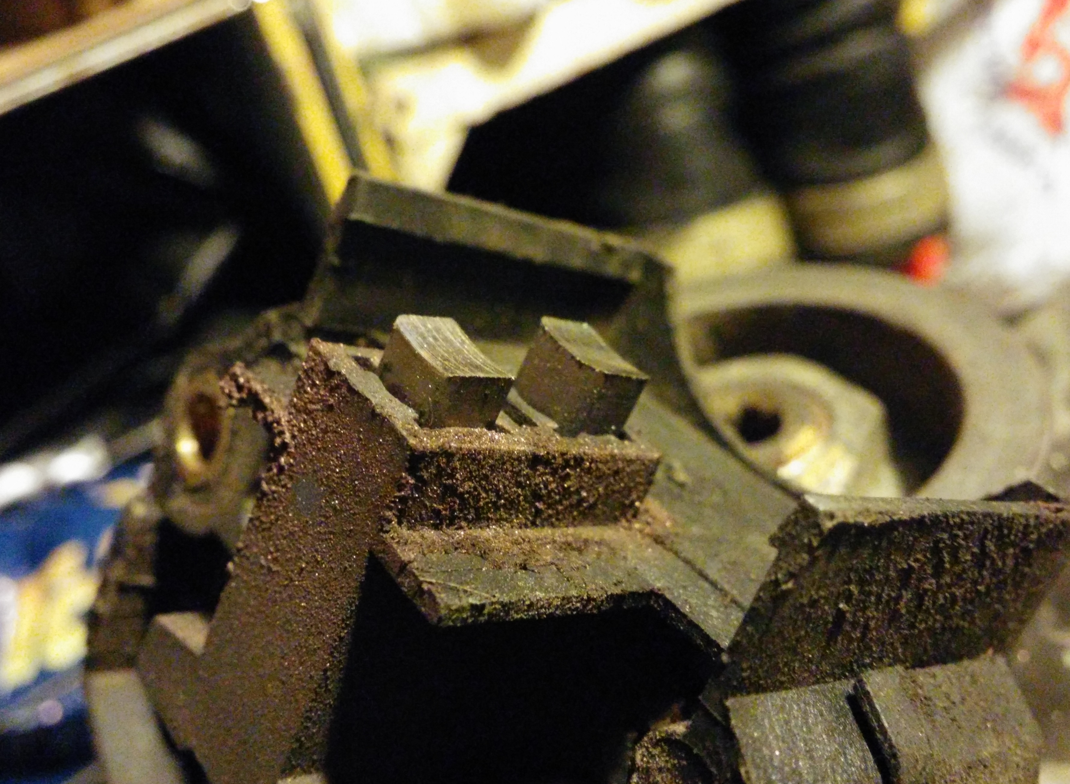

Rok temu robiłem remont silnika. Cała głowica zrobiona, nowe panewki korbowodowe, wszystkie uszczelniacze wiadomo. Pierścienie zostawiłem te co były, ponieważ facet który robił mi głowicę, mierzył wał i badał tuleje cylindryczne stwierdził że to są oryginalne pierścienie które przejadą jeszcze raz tyle i żebym je zakładał. Tak też zrobiłem. Po jakimś czasie zauważyłem że silnik zaczyna brać olej, dużo oleju. Dzisiaj rozebrałem silnik na nowo i okazało się że pierścienie olejowe są dość mocno wytarte. Jak montowałem pierścienie były naprawdę w dobrym stanie, a teraz te dwie krawędzie wystające są prawie zrównane z resztą pierścienia. Podejrzewam, że to ja coś zrobiłem nie tak i chciałbym żebyście mi powiedzieli czemu tak się stało. Teraz mam już nowe pierścienie i nie chcę popełnić znowu jakiegoś błędu. Macie jakieś sugestie? Z góry dzięki.
- Artur309GTI
- Posty: 67
- Rejestracja: 14 wrz pt, 2012 10:43 pm
- Posiadany PUG: 309 GTI
- Numer Gadu-gadu: 5021106
- Lokalizacja: Jelenia Góra / Zielona Góra
Re: Peugeot 309 GTi 5d
Tłoki były pozamieniane pomiędzy tulejami, dodatkowo tuleje były powsadzane od 1.6 a tam jest mniejszy skok czyli pierścienie musiały przecierać szlaki w dolnej części tulei. Oprócz tego tuleje nie zostały poddane honowaniu. Wszystko to przez stało się przez doradztwo ze strony faceta co mi robił obróbkę głowicy, a że nie jestem jeszcze na tyle doświadczony to jego wskazówki uznałem za słuszne bo widać że zajmuję się tym na co dzień... Prosiłem go 3 razy żeby te tuleje mi honował to uparcie twierdził że nie trzeba i w konsekwencji oddał mi takie jakie mu dałem.
Czyli jak teraz tuleje będą po honowaniu i pierścienie nowe to mogę bez strachu składać?
- krzyska
- Posty: 2097
Bardziej chodzilo mi o to ze iak juz wyjmujesz tloki to montuje sie je w te same tuleje zeby nie bylo ponownego układania . Po prostu stare pierscienie dotarly sie do starych nowych tuleji i klops. Nie miales wczesniej mozliwosci porownania starych pierscieni z nowymi a zobaczyl bys roznice. Sprawdz jeszcze czy na dole tuleju nie ma wyczuwalnego rantu od pierscienia olejowego, skoro to sa tuleje z 1.6 a Ty montujesz je do 1.9. Teraz nowe pierscienie, ew. honowanie, nie skladac na sucho.
