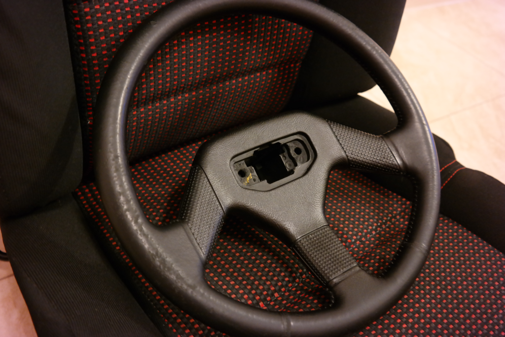

- zdjęciu kierownicy - będzie szła do obszycia nową skórą.

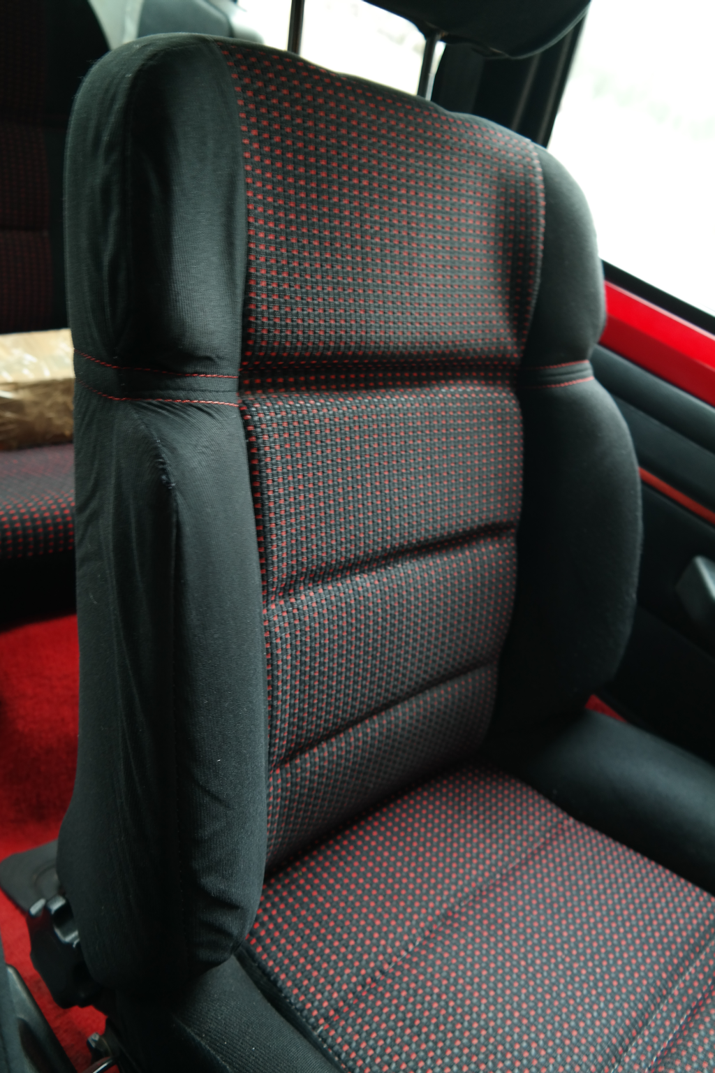

- wyjęciu fotela pasażera - będą jechały do tapicera.
Z fotelami miałem czekać jeszcze do kolejnego roku, ale splot sprzyjających zdarzeń spowodował, że zostaną obszyte jeszcze tej zimy. Ogólnie fotele są w dobrym stanie. Materiał środkowy (czarno-czerwona krata) jest wręcz w stanie idealnym i on nie będzie wymieniany. Materiał boczków - w siedziskach siedzeń przednich jest w bardzo dobrym stanie, nie są przetarte, porwane ani pozaciągane - teoretycznie mógłbym ich nie ruszać. Niestety boczki oparć siedzeń przednich oraz boczki oparć i siedzisk tylnych wymagają naprawy. Są w kilku miejscach przetarte i w kilku miejscach materiał jest porozciągany. Jeżeli chodzi o gąbki - to uwagi wymagają w zasadzie lewe gąbki z siedzenia kierowcy.
Na próbę wyjąłem fotel pasażera i na nim przetestuję możliwości tapicera. Jest to człowiek u którego od wielu wielu lat zawoziliśmy czasem jakieś wersalki, krzesła do obicia. W ostatnich latach nasz tapicer się "przebranżowił" na fotele samochodowe z racji tego że nikt już nie daje wersalek do obszycia, bo każdy starą wyrzuca i kupuje nową.
Niestety nie wiem jak wiernie odwzorowuje obszycie foteli dlatego na początek dam mu testowo fotel pasażera do obszycia. Jak spieprzy - będę szukał innego tapicera, jak zrobi dobrze - dam mu pozostałe fotele. Cena jaką mi powiedział jest bardzo dobra, wręcz jestem w stanie dać mu 100% więcej za to żeby się postarał i jak najbardziej wiernie je odtworzył. Jak się postara - oczywiście się pochwalę i dam na niego namiary.

Re: Peugeot 205 CTI Mi16 1991r. Łódź
nie lepiej tą skórę na kierownicy dać po prostu do lakierowania? ona podarta jest ? orfi ostrzył na niej pazury?
jakoś wątpię w to, że ktoś ją obszyje lepiej niż jest teraz + poprawki.

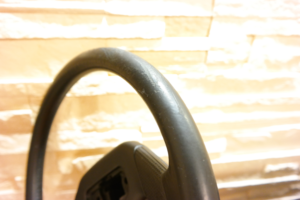

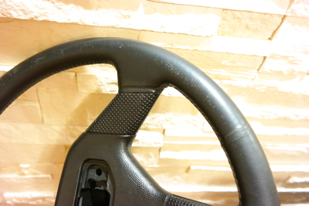

Ok, nie wiedziałem o możliwości lakierowania kierownic, nie wykluczam tego rozwiązania. Nie jest porwana, za to jest bardzo powycierana. Tak to wygląda w detalach:

widziałem po prostu kilka kierownic obszytych od nowa i wyglądały jak obszyte pianką neoprenową ;) także..
są z tego co wiem jakieś szpachlówki do takich uszkodzeń, lakiery do skóry,
zresztą patrz pierwszy lepszy link https://www.youtube.com/watch?v=IQIpevZ4nGo
profesjonalista zrobi to pewnie lepiej jeszcze.
Ja robiłem wszystko zgodnie właśnie z tym linkiem i używając właśnie szpachli do skóry i efekt zadowala. Myślę że profesjonalista nie zrobi dużo lepiej niż mam

Martinoo tylko teraz pytanie ile czasu takie malowanie wytrzyma. Kiedyś też próbowałem takiego malowania i po 10 tyś.km wszystko się powycierało i kierownica znowu wyglądała paskudnie.
Mi wytrzymało 5 lat. I teraz malowałem tylko dlatego ze poprzednio źle przygotowałem skórę do malowania

Martinoo, jakim zestawem to robiłeś?
renoskór wszystkie preparaty

Za przyzwoleniem chciałem wtrącić 3 grosze do tej rozmowy. Skórzana kierownica, która jest polakierowana kilkoma warstwami preparatu w dotyku jest zupełnie inna niż skóra np z woskiem. Wydaje się bardziej plastikowa.
