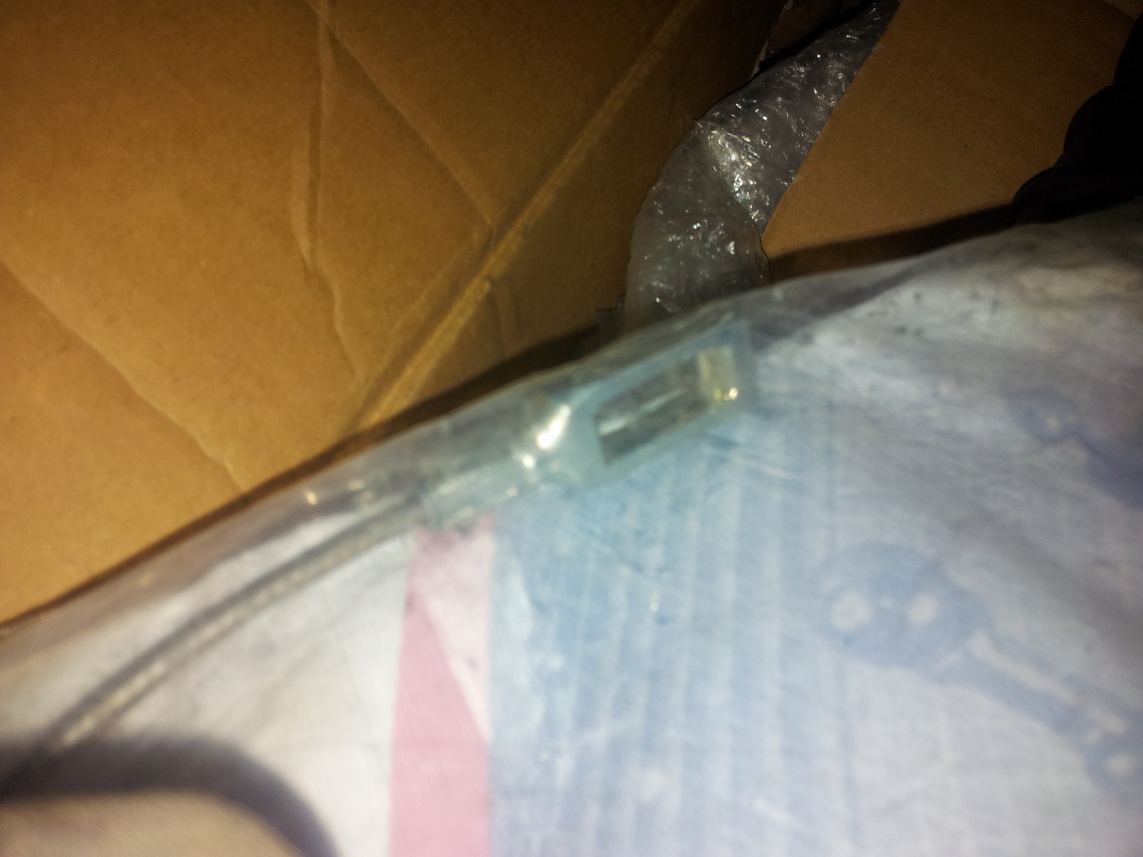

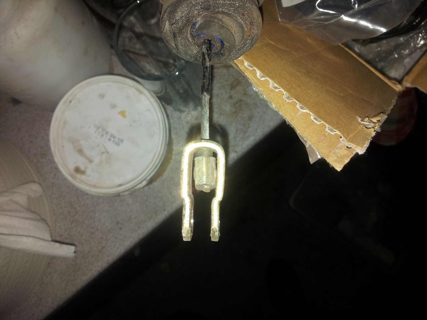

Drugie pytanie czy sa różne mocowanie linek sprzęgła ? kupiłem nową bo skrzynia ma łapę taka jak w BE3 i okazało sie że mocowanie do pedału jest inne, sprzedali mi zła linkę do skrzyni BE3 i są dwa różne mocowania ?

Jak nie wchodzi 2, to wina pewnie leży w wodzikach. Pokombinuj z regulacją cięgien
Pedałów były 2 rodzaje.
Pierwsza linka-pedał z haczykiem.
Druga linka-pedał z oczkiem.
