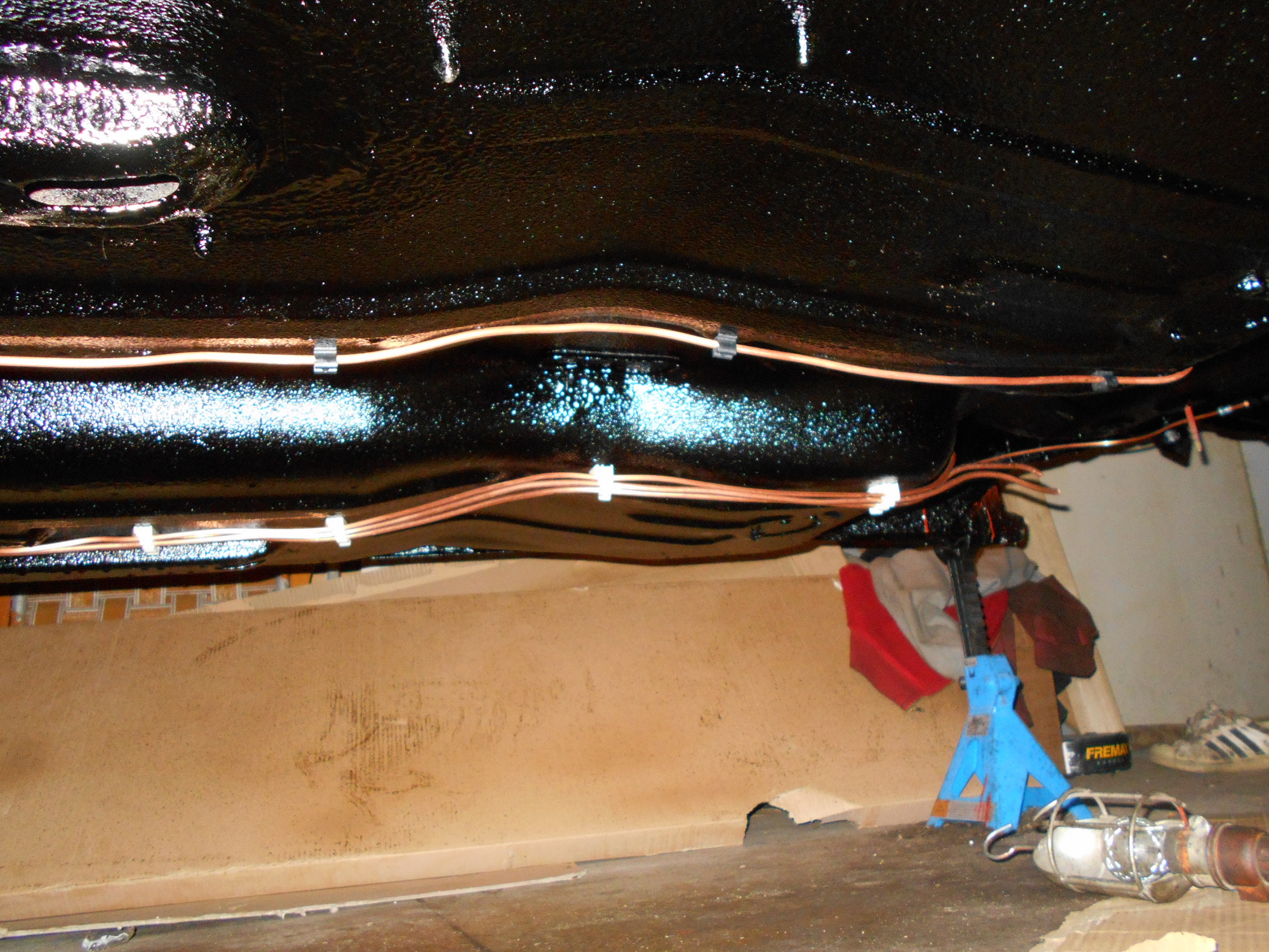

Dziś poszły w ruch przewody twarde hamulcowe, paliwowe i spinki do nich.
Re: 205 XS Leżak, Tortue Genial
Tłusto i soczyście. Skazujesz go na następne dekady tułaczki po polskich bezdrożach.
Propsy za dobrą robotę i dbałość o garść ory gadżetów z lwiej planety
- simon3
- Posty: 1082
WOW! Wygląda to super! Spinki dostałeś w ASO?
Przewody paliwowe sam dorabiałeś czy gotowce jakieś kupiłeś? One też są miedziane?
Nie ukrywam, że jetem trochę zazdrosny, bo mój leżak zanim będzie w takim stanie trochę czasu minie!
- Alimantado
- Posty: 616
- Lokalizacja: Wieliczka
Ja też wszystkiego od razu nie zrobiłem a jeszcze sporo zostało do zrobienia.
Generalnie wszelkie części załatwia Manwe bo ma chłopak dojścia. Spinki ory z ASO. Przewody paliwowe też miedź, tylko grubsze i trudniej giąć. Benzyna będzie musiała pokonać kilka dodatkowych zakrętów.
