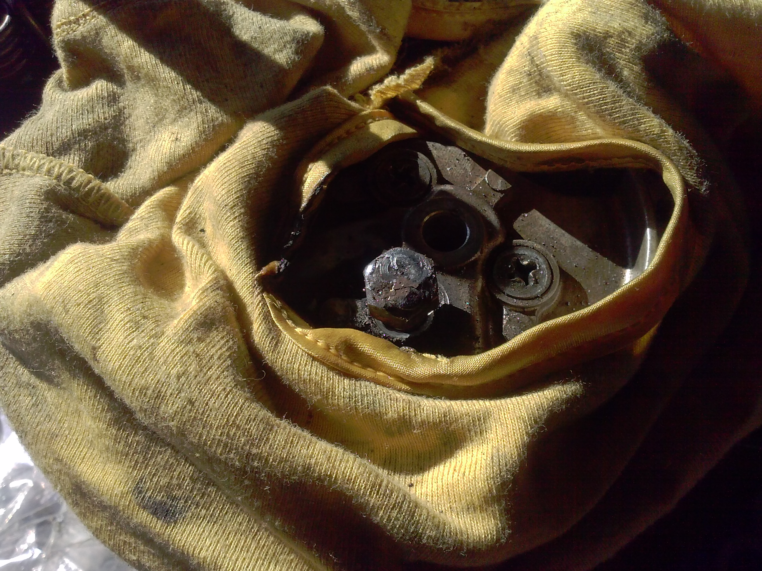

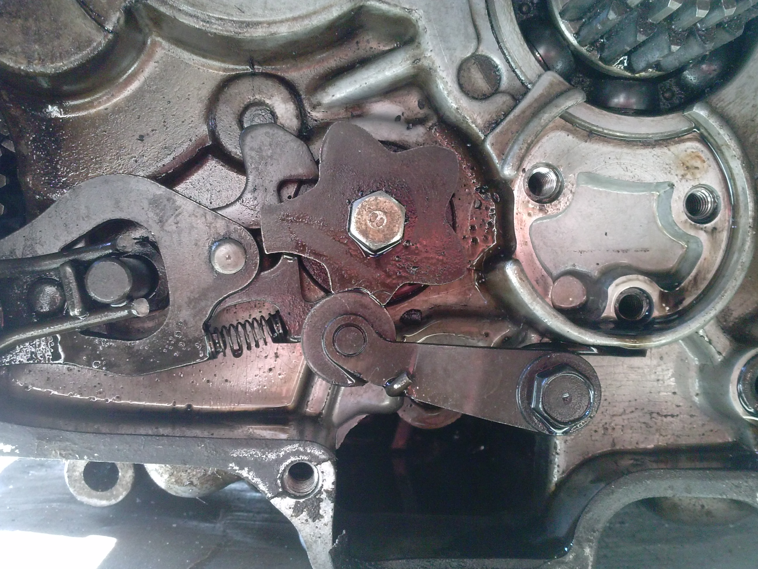

Osobny temat to silnik. Rozrzad przeskoczył prawdopodobnie z powodu kombinowanego napinacza. Wg mnie nie napinał własciwie ślizgu łańcucha. Po rozbiórce okazało się że pękła koronka w środkowym łożysku. Zapasowy wał z karterami dostałem od poprzedniego właściciela więć koszty zerowe.

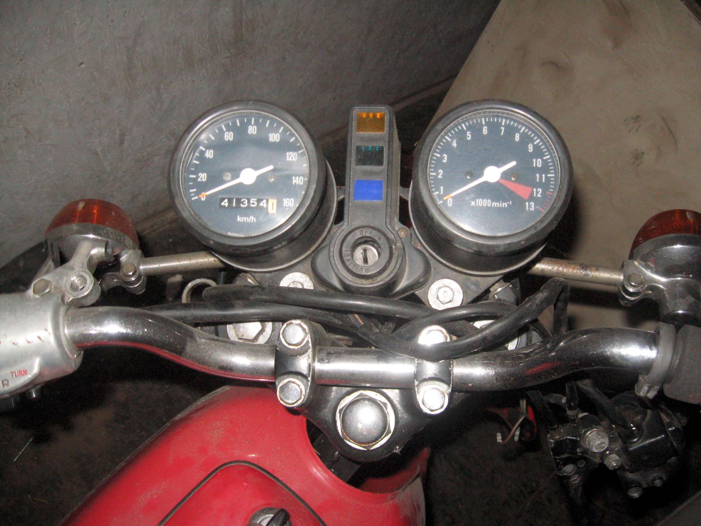

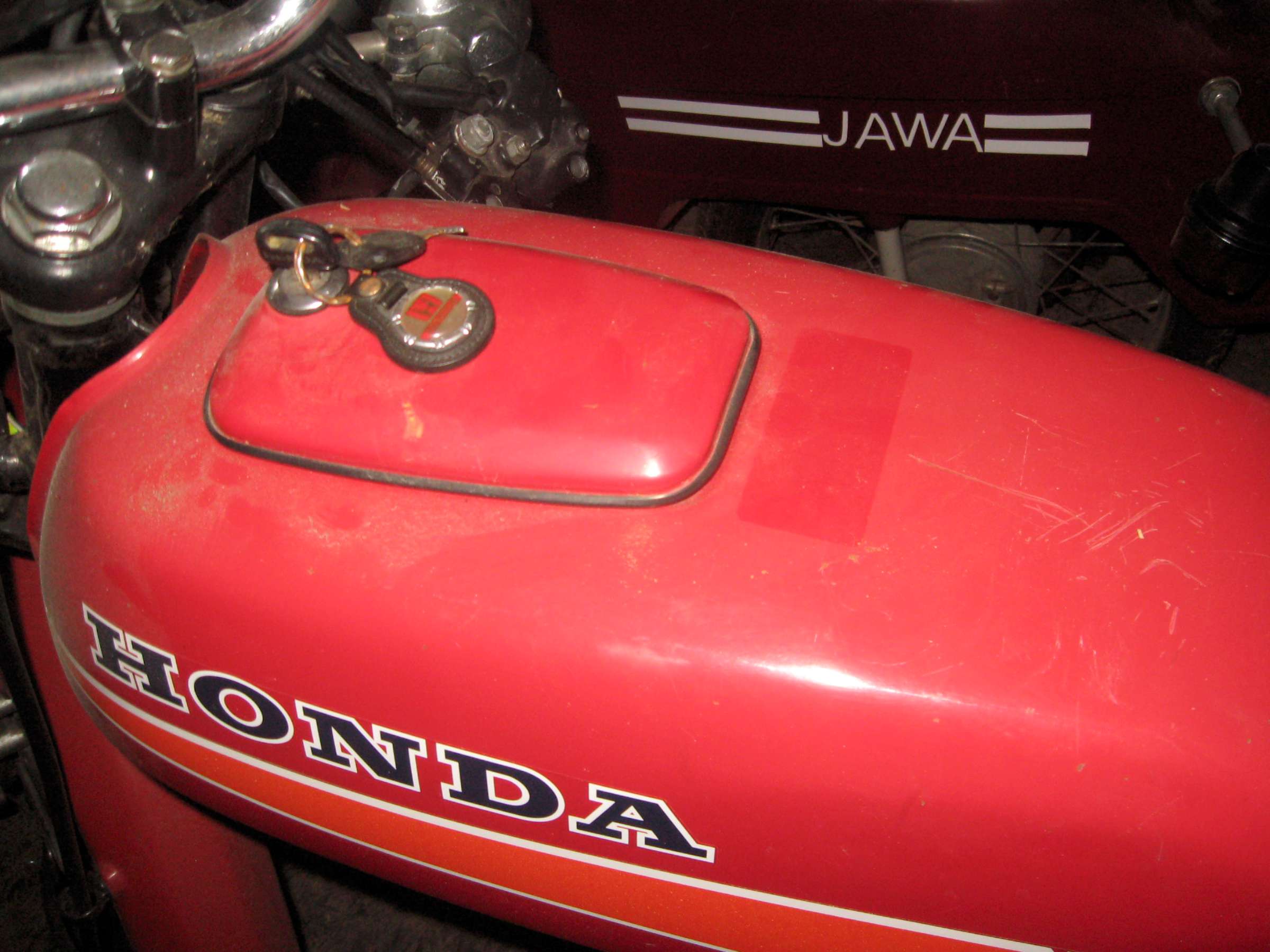

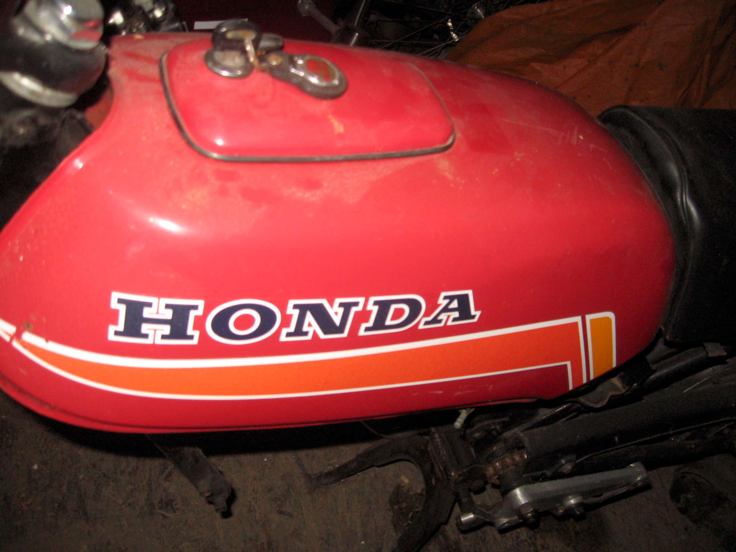

Dalszą część zdjęć z dnia poprzedzającego zakup
Gdzieś w okolicach Przyjezierza

Zakupiony nowy łańcuszek rozrządu. Podczas wymiany były chwile grozy, trzeba było wymontować silnik z ramy ale obeszło się bez rozbierania silnika. Po wymianie znaki rozrządu idealnie pasują. Przy pomiarach na stole wyszło, że stary jest dłuższy o jakieś 3-4mm ale jak pożyczę dokładniejszą suwmiarke to zliczę różnice po sworzniach.
