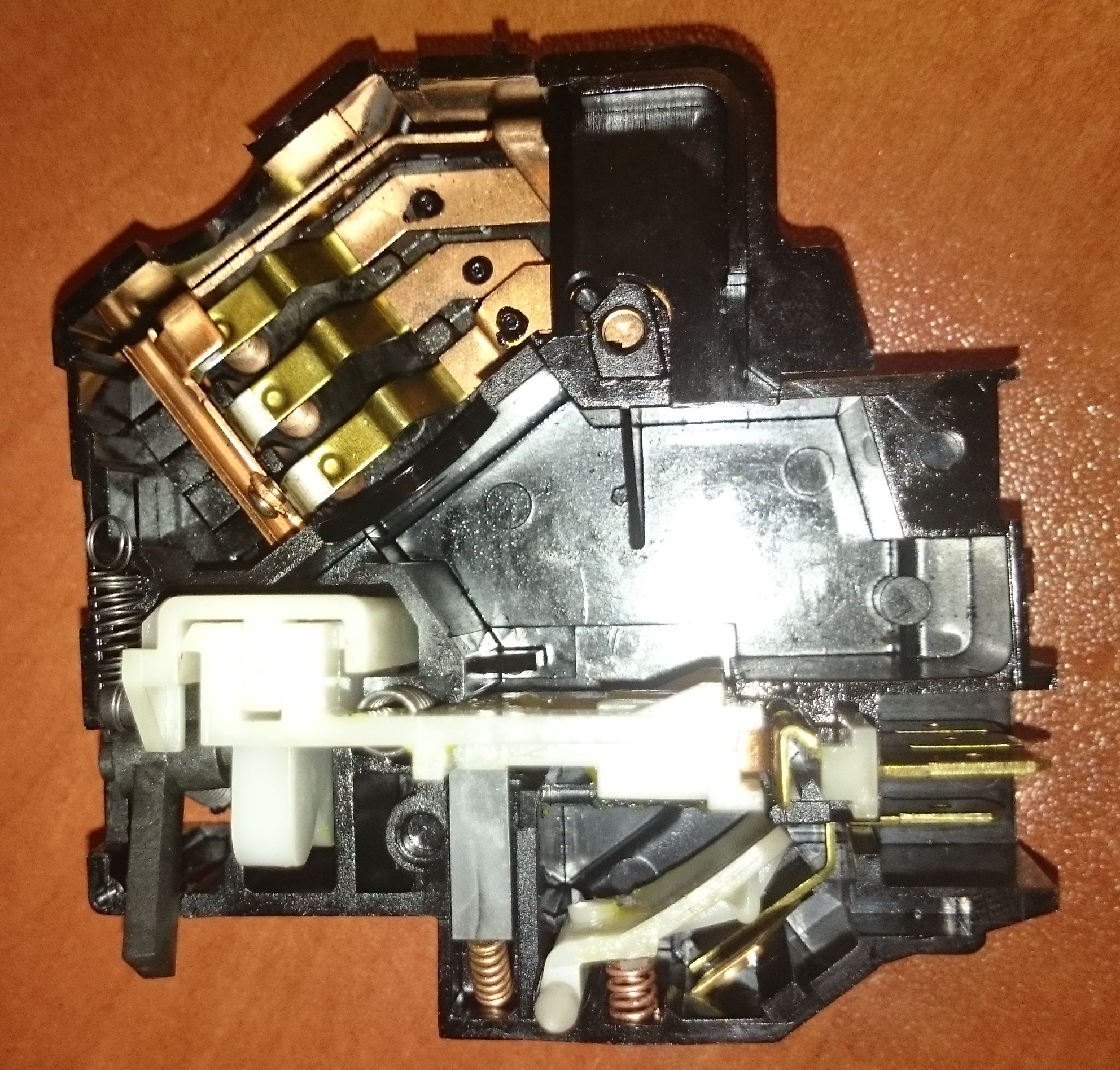

W środku raczej wszystko było ok. Niestety podczas otwierania wyskoczyły mi poszczególne części - trudziłem się z poskładaniem tego przez długi czas, ale się udało. Dla potomnych zamieszczam zdjęcia w celu usprawnienia składania.
