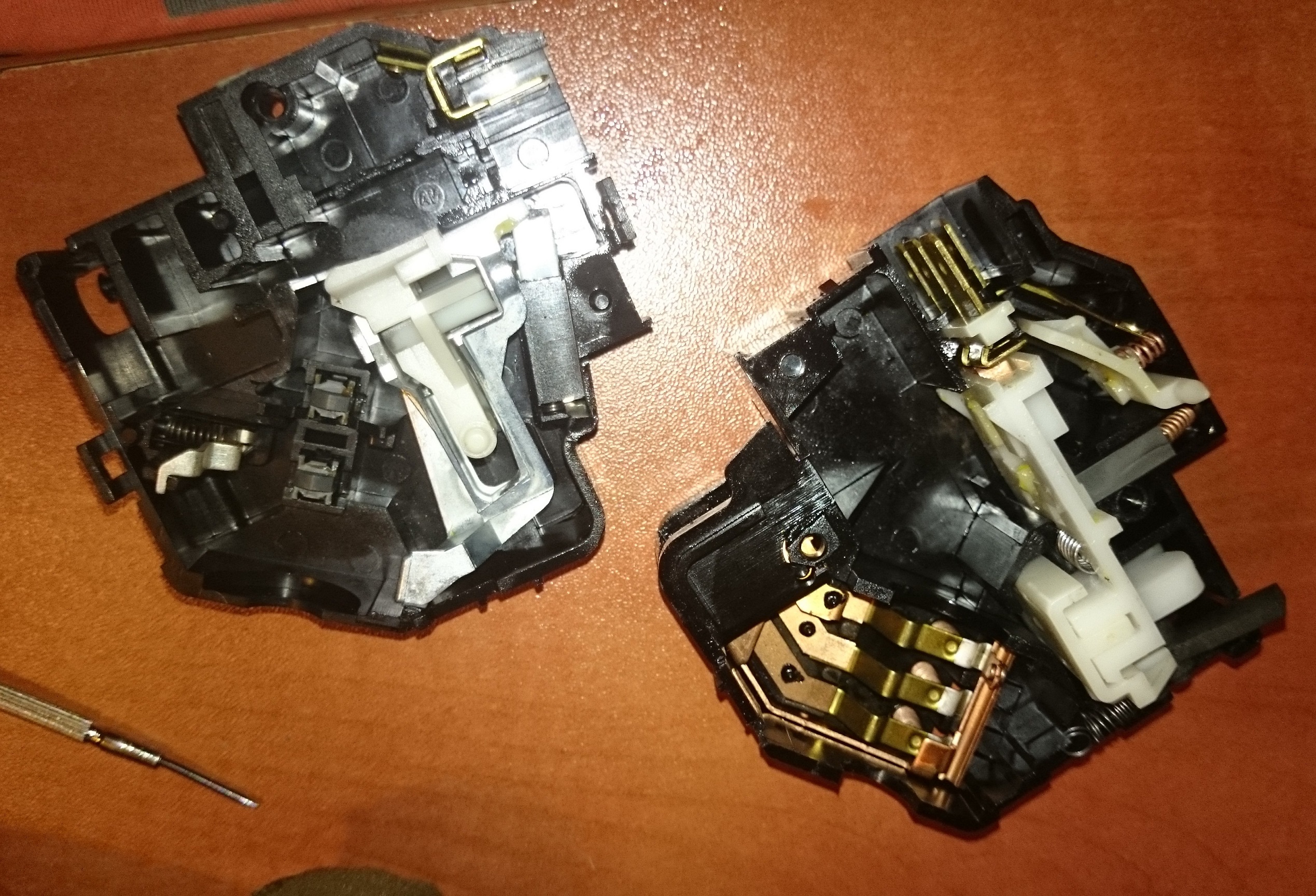

Jechałem w niedzielne popołudnie moją 205 i zauważyłem ku mojemu zdziwieniu, że nie mam świateł mijania. Przekręciłem parę razy wajchę po lewej. Rzeczywiście nie ma, jest stop, są migacze, nie ma pozycyjnych z podświetleniem tablicy i zegarów, brak świateł mijania oraz długich. Kilka tygodni wcześniej straciłem również klakson. Po zapoznaniu się z forum wytypowałem przełącznik.
W środku raczej wszystko było ok. Niestety podczas otwierania wyskoczyły mi poszczególne części - trudziłem się z poskładaniem tego przez długi czas, ale się udało. Dla potomnych zamieszczam zdjęcia w celu usprawnienia składania.
Nie mniej jednak wątpiąc w prawidłowe działanie tego elementu zakupiłem nowy. Niestety po podmienieniu wystąpiły te same objawy. Są migacze reszty funkcji lewego pokrętła brakuje. Sprawdziłem okolice przełącznika świateł awaryjnych, ale bezowocnie. Nic się nie zmieniło.
Chciałem zasymulować działanie przełącznika i pozwierałem poszczególne kable ze sobą - i udało mi się włączyć światła pozycyjne poprzez połączenie styków 4-10 oraz mijania w dwóch konfiguracjach 1-10 i 2-10 .
