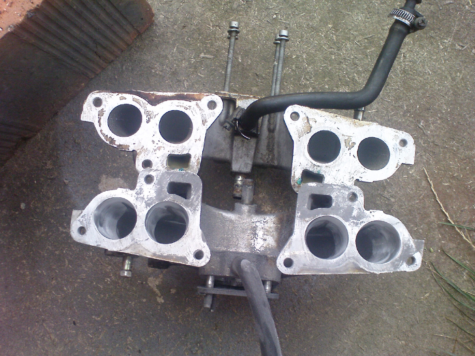

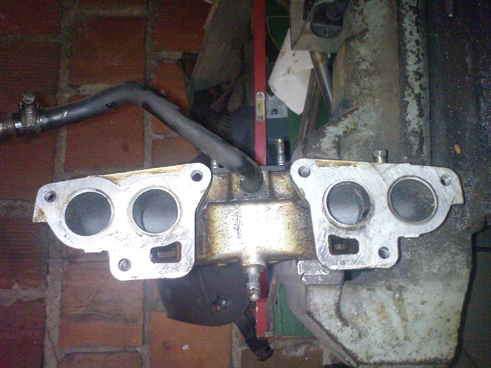

A oto i moje własne zdjęcia dolotu:
Czarne kółka to właśnie ślady gdzie odcisnęła się uszczelka.
Tak to teraz wygląda. Kolektor od TU3M dla porównania.

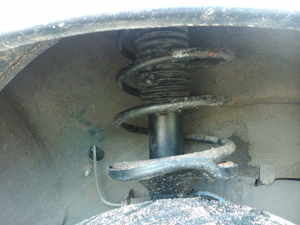

Znalazłem w końcu winowajcę stukania z prawej strony. Okazało się, że to amortyzator. W związku z tym do auta wleciały nowe amory Sachs, nowe łożyska i gumy w mcphersonach a także pompa hamulcowa. Efekty są bardzo pozytywne :D Nic nie stuka, przód zrobił się trochę sztywniejszy i czuć poprawę w sile hamowania tylnej osi.

Z obróbką kolektora to był bardzo dobry pomysł :Y
Sam bawiłem się tak kiedyś ze swoim TU3M, zebrałem wtedy wszystko, co wystawało poza uszczelkę.
U mnie dodatkowo takiej obróbce poddałem kolektor wydechowy - praca w żeliwie jest nieco trudniejsza, ale też daje pozytywne efekty.
Po wszystkim trzeba tylko zadbać, by nigdzie nie zostały opiłki amelinium...

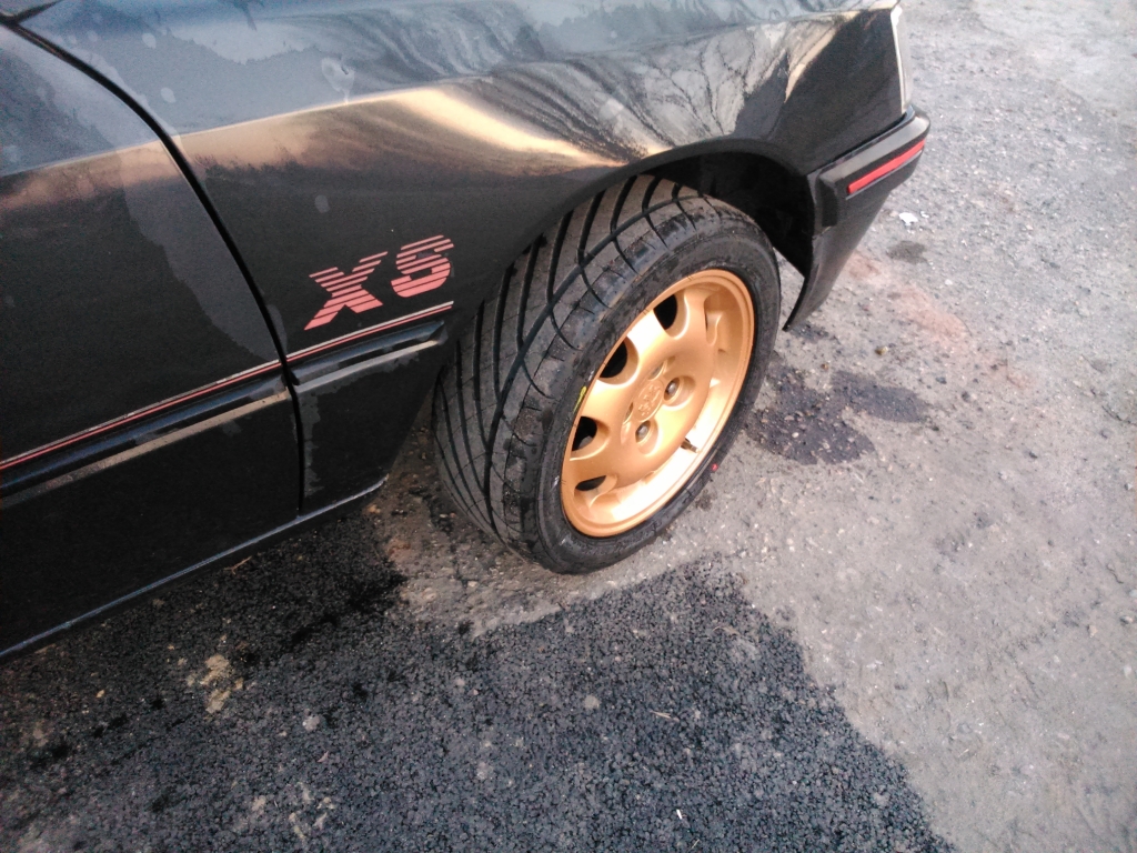

Nowy rok zaczął się od niemiłej niespodzianki zakończonej happy endem :D Zmieniając kola na zimówki odkryłem, że lewe nadkole jest mocno powycierane przez oponę. Pierwsza myśl najgorsza - kładzie się belka. Nie chcąc czekać, aż stanie się katastrofa znalazłem warsztat w okolicy, który podjął się naprawy i umówiłem na wizytę. Gdy rano zostawiłem wóz już w południe był telefon, że auto jest do odbioru. :) Chłopy przytomnie przed zdjęciem belki sprawdzili laserowo geometrię. Okazało się, że to nadkole wypchnęło się jakimś cudem tak, że opona zaczęła obcierać, a beleczka jest w świetnym stanie i nie ma żadnych luzów. :mrgreen: Ulga niesamowita, bo przez tydzień od zauważenia problemu biłem się z myślami o stratach finansowych, a skończyło się na kilku % kosztów o których nie mogłem przestać myśleć :W
Zaczynam także przygotowania do kolejnego sezonu letniego. W drodze są 2 nowiutkie Parady, a felgi ponownie przemaluję. Tym razem na kolor, który będzie rzucał się w oczy z daleka :)

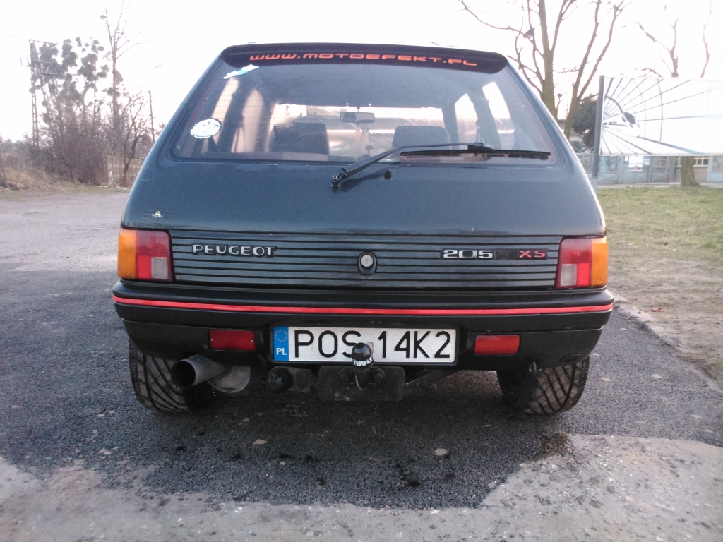

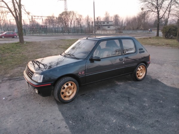

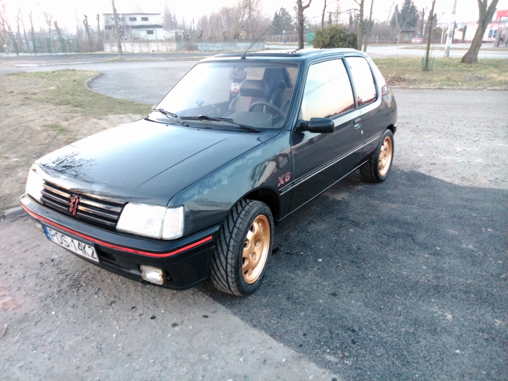

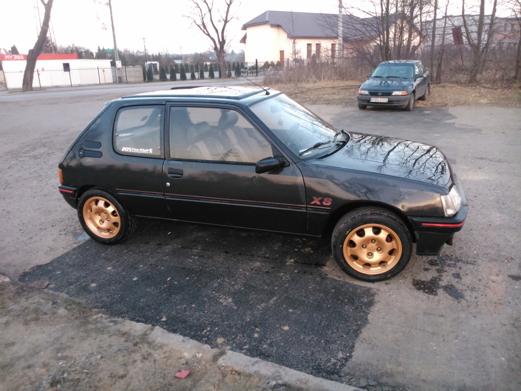

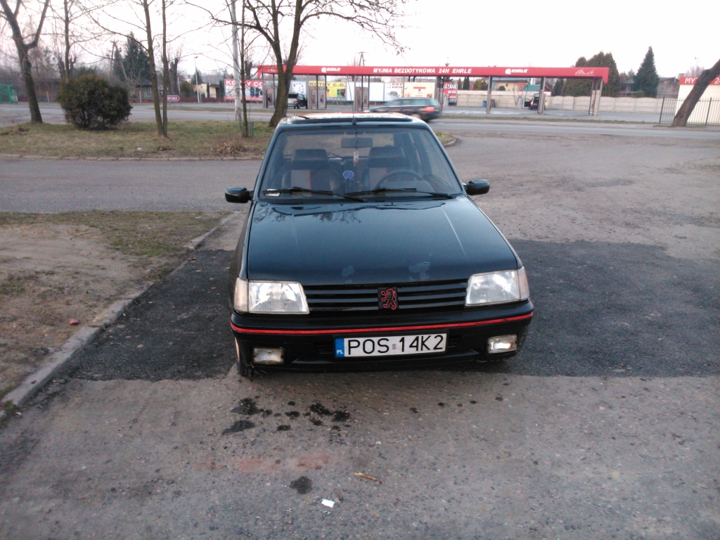

XS rozpoczął sezon letni 2015 :) W styczniu wymieniłem reduktor AT07 ze 100HP na wersję Super obsługującą maksymalnie 200 koni mechanicznych. Ten słabszy miałem rozkręcony na maxa i w średnim zakresie obrotów auto jechało bardzo fajnie, ale miało kłopot z obrotami jałowymi a gdy wskazówka obrotomierza mijała na tarczy 5 tyś. wyraźnie słabło. Teraz mimo niewielkiego rozkręcenia reduktora silnik trzyma obroty jałowe i jedzie do samej góry. Praktycznie nie ma już różnicy w osiągach na Pb i na Lpg.
Wczoraj jak po każdej zimie nasmarowałem prowadnice zacisków hamulcowych oraz założyłem eSeLe z dwoma nowiutkimi Paradami, które trafiły na przód. A dwie opony po jednym sezonie ten spędzą na tylnej osi.
foty tuż po myjce bezdotykowej.
simon3
Posty: 1082
Re: Z XS'a do XS'a :)
Post autor: simon3 »
Wszystko fajnie… tylko tech hak :/
scaliburgreg
Posty: 319
Numer Gadu-gadu: 5932746
Lokalizacja: Ostrów Wlkp.
Post autor: scaliburgreg »
to broń defensywna na babcie w Tico >:)
a jak wjedzie ci w dupe babcia w tico to zroluje ci podłoge a z zewnątrz bedzie widać tylko pekniety zderzak. Też tak kiedys myslałem jak Ty

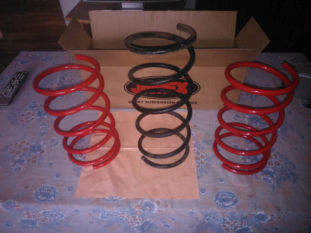

Mój Peugeot przywitał się z Jamexami -40. A także umówiony jest na trójkąt z gąbką i wiadrem :P
Posty: 6946
Lepiej mu! Bier wiadro, gąbkę i szykuj jakąś sesję porządną. Internety lubią tego XS-a na złotej feldze. Trzeba go pokazać od dobrej strony :Y
