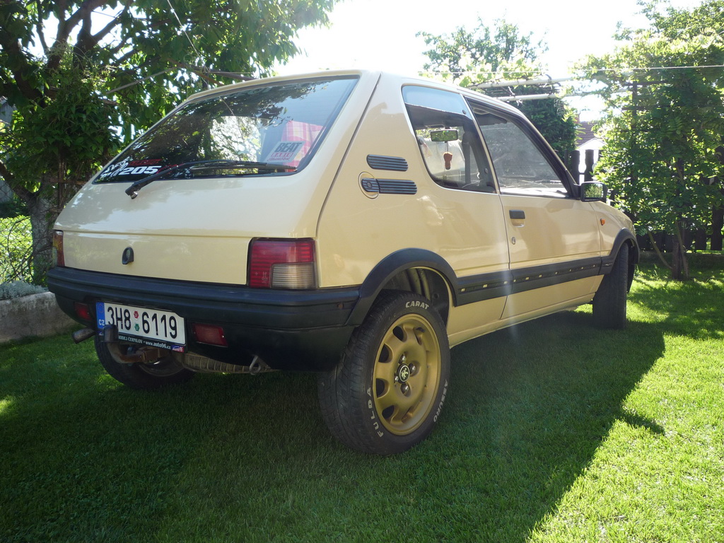

No właśnie jak na złość były w serii, a ja nie chcę jej psuć. GTI miało pomarańczki do tego koloru 8)7
Poza tym Look nie miał listew bocznych, tylko takie paski nad wgłębieniami - choć kolega twierdzi, że widział Looka z listwami, ale 5D. Tego akurat nie zdzierżę, bo wygląda strasznie goło.
Ostatnio całkiem przypadkiem zaparkowałem obok Clio 3D 1 i bez mierzenia (a metrówkę mam zawsze przy sobie, tylko nie chciałem sobie robić obory :D ) wyglądają tak, że by pasowały P&P. Wyszukać listew bocznych do 205 nie dałem rady, więc jeszcze jest opcja, że wpadną zupełnie od innego auta, byle szerokość pasowała, lub gumowe ma metry i odpowiednio pomalowane z czerwonym paskiem.

Orientujesz się może, od czego mogłyby pasować listwy? Lub gdzie dorwać oryginały, oprócz ASO, gdzie życzą sobie około 330 zł. Lubię to auto, ale nie aż tak. :D
Re: [C] Peugeot 205 Look 1.1 PB+LPG '91
Widzę, że zaczyna się kombinowanie.
Uwierz - poszerzenia z GTI będą mu pasować jak świni siodło. Nie mówiąc już o gratach z innych samochodów. Choć byli tacy, co przedni zderzak od Uno montowali.
A tutaj przykład tego, jak kończą się próby montowania poszerzeń do zwykłej budy 8)7
Większość wersji 205 nie miało listew i wygląda bardzo dobrze. Twoja też może, trzeba tylko zachować "stylistyczną spójność" i równowagę, którą bardzo łatwo zaburzyć. Ponadczasowa linia z lat 80' naprawdę nie potrzebuje wielu ingerencji. Właściwie to broni się sama.

Zawiodę Cię, chodzi mi o wąską listwę pasującą pod wgłębienie, żadnych poszerzeń od GTI! :mrgreen:
NIE ROBIĘ RAJDÓWKI Z 54KM, ale te wgłębienia wyglądają mega łyso. Poza tym, listwy służą temu, żeby na parkingu każdy, kto musi otwierać drzwi jak w stodole mógł sobie walnąć w kawał gumy, nie w mojego starego przecież Peugeota, w którego można załadować drzwi od Audicy czy innego BMW.
W takim razie te gumy powinieneś spokojnie dorwać za grosze z jakiejkolwiek wersji :)
Do tego czerwony paseczek poniżej jak w XTD u Avera i już autko zyskuje super wygląd i ochronę drzwi :Y
