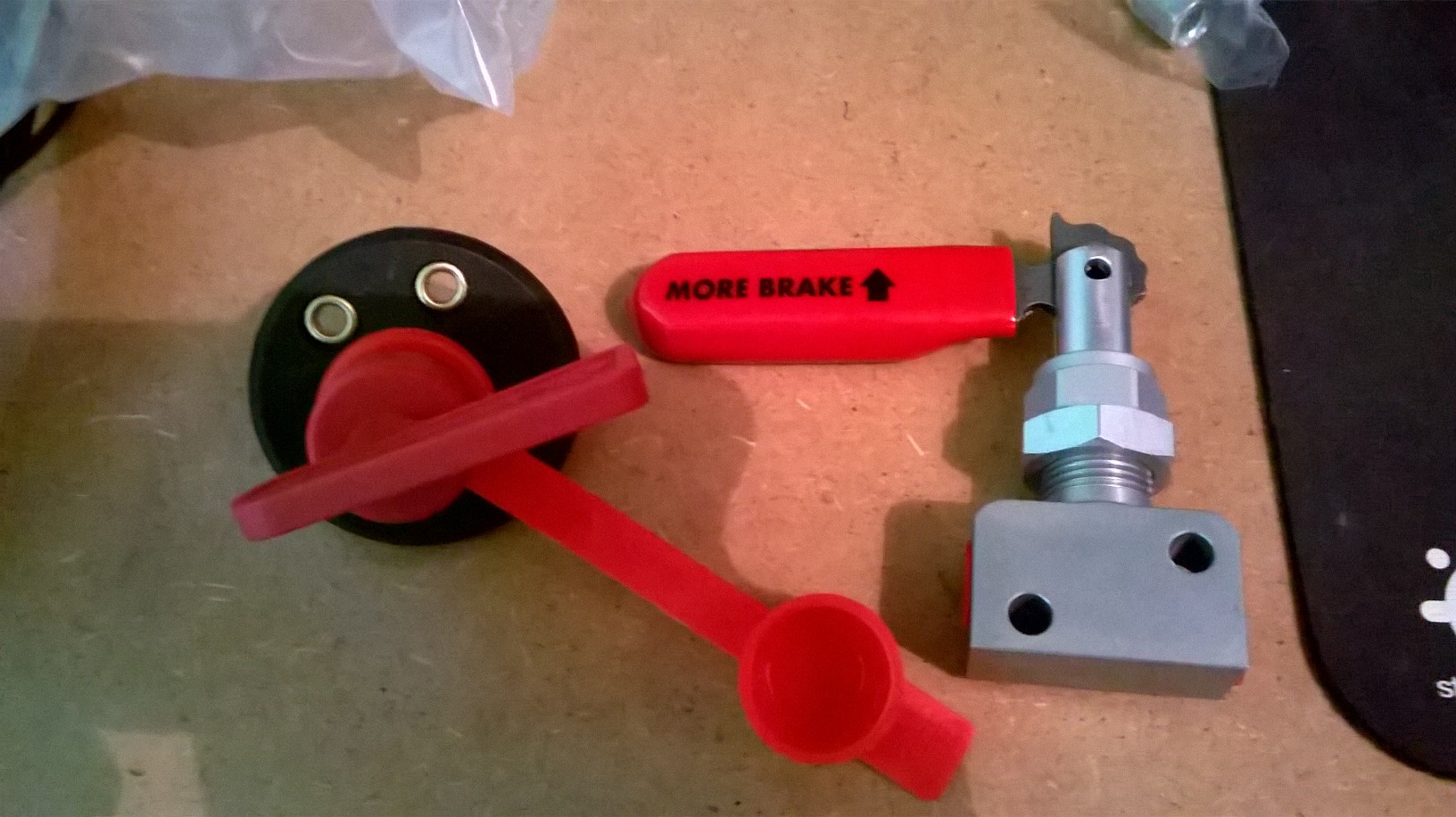

Najbliższe plany to zainstalowanie nowych, sztywnych przewodów hamulcowych wraz z korektorem siły hamowania:
Do tego panel sterowania wraz z odpalaniem auta na przycisk głównym wyłącznikiem prądu i innymi przydatnymi elementami.
No i wjechała zamszowa kiera.

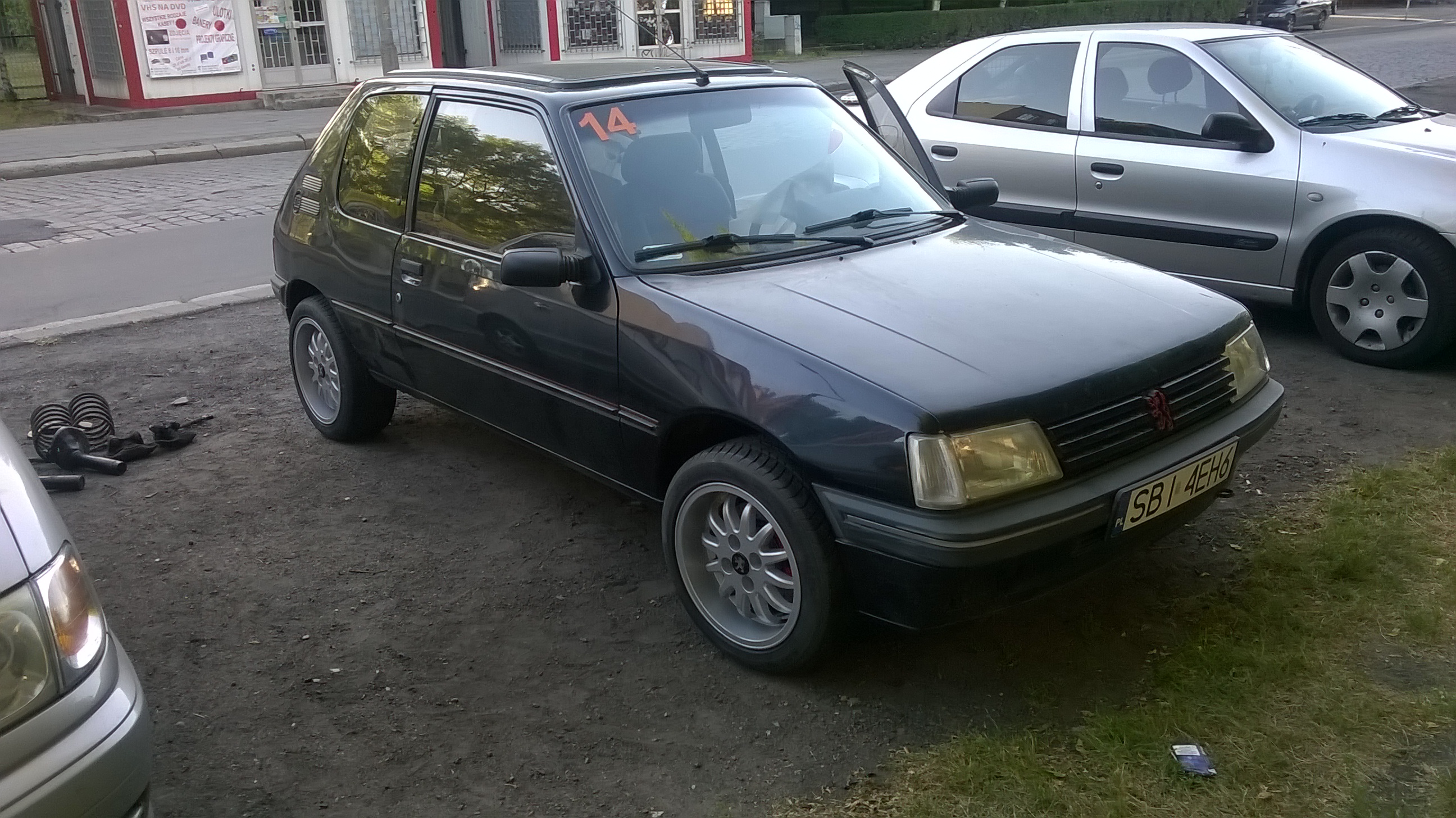

Fituje?
						- simon3
 - Posty: 1082
Re: 205 XS 1.4i rajdówka
Coś wysoko stoi pomimo sprężyn -40 i AGX'ów?!

chyba mam za lekki przód
						- Filipczak
 - Posty: 484
No troche za wysoko stoi do tych kol. Silnik masz na aluminiowym czy zeliwnym bloku?

Jamexy -40 do 1.4 więc są stosunkowo miękkie, ale sam amortyzator jest dość twardy. Blok aluminiowy. Do tego sporo elementów wnętrza jest wymontowanych. Amortyzatory ustawione na 4 poziom i mają przejechane 0km więc może jeszcze się uleżą

Hmm... Troche mnie to niepokoi, bo setup ma taki sam: AGX + -40 Jamex i teraz zastanawiam sie czy przy lekkim leżaku bedzie to wygladac podobnie? Bo jezeli tak to... dramat

Wydaje mi się, że to się że po przejechaniu paru wrocławskich brukowanych ulic trochę się to ułoży, zdjęcie było robione zaraz po opuszczeniu autka z podnośnika. Mi w sumie na glebie nie zależy, ważne żeby dobrze się prowadziło, a jak wyjadę tym przypadkiem na szuter przynajmniej miski nie zgubie, zanim płyty pod silnikiem nie zainstaluje
