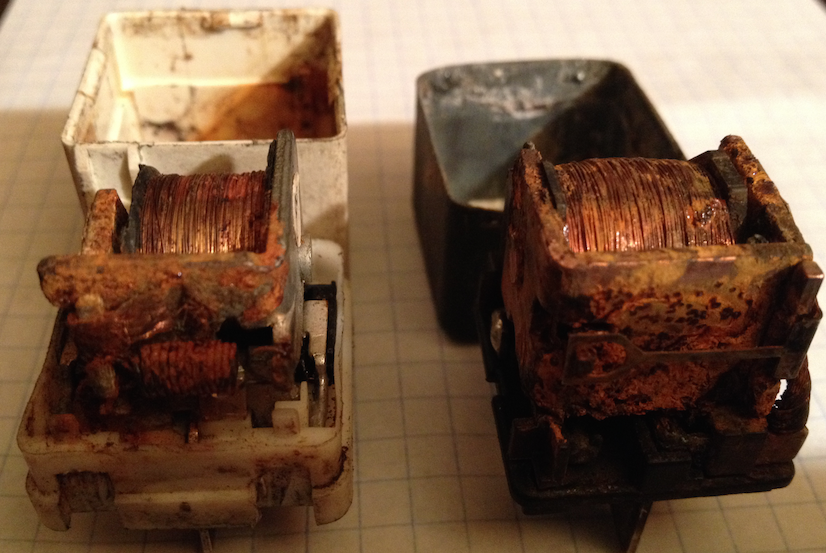

Dopiero dziś, po wymianie pompy paliwa, monowtrysku, silniczka krokowego, przewodów, komputera i uzupełnieniu braków w bezpiecznikach mechanik znalazł przyczynę tego że auto nijak nie chciało chodzić na benzynie...
