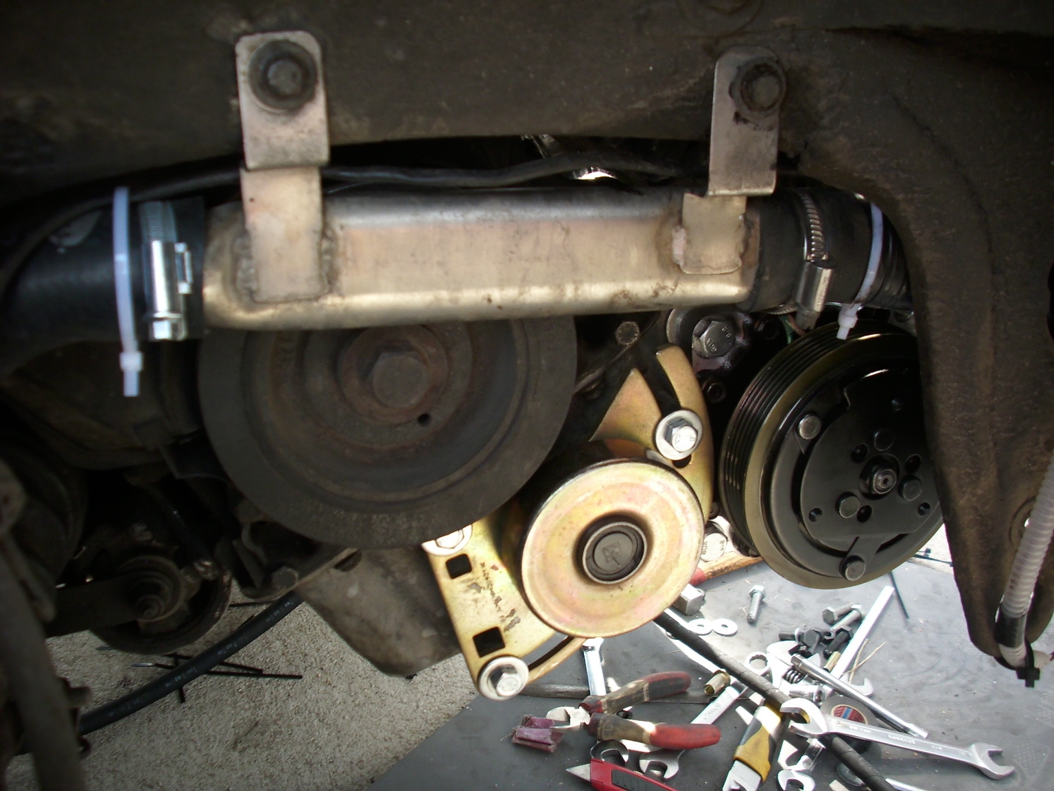

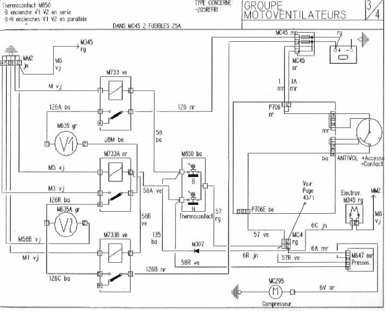

Po dwóch latach zbierania gratów i rozeznawania tematu w aucie zagościły kolejne elementy, które podwyższyły komfort podróżowania, szczególnie w krajach o cieplejszym klimacie.
Wiązka elektryczna wykonana według poniższych schematów: Użyty czynnik chłodniczy: R134a
Sprężarka: Sanden SD7H15
Przewody klimatyzacji: teflonowe
Montaż wymagał rozebrania całego kokpitu, co na tydzień przed tripem tureckim nie było najlepszym pomysłem, ale udało się wszystko poskładać. Pomimo braku obiegu zamkniętego (zrezygnowałem z niego ze względu na przeskakiwanie zębatki pokrętła i niedomykanie klapki wlotu powietrza) klimatyzacja radzi sobie doskonale.
Według pomiarów wykonanych przez Dziksona w kratkach nawiewu temperatura spadła do 5 stopni.
Z resztą udało mi się już nawet przeziębić, gdy na ziemi tureckiej zbyt łapczywie korzystałem z tego dobrodziejstwa.
Dziękuję za pomoc, konsultacje i doping kilku kolegom z forum (Xtrack, Piotrdiesel, Paweł, Bananowiec, Para - kolejność przypadkowa).Wiązka elektryczna wykonana według poniższych schematów: Użyty czynnik chłodniczy: R134a

Świetna robota, słyszałem już o tym modzie od innych Tripowiczów i jestem pełen podziwu

Extra sprawa. Na olx było ogłoszenie sprzedaży 205 diesel, wersja hiszpańska, z klimatyzacją. Myślałem, żeby kupić i przełożyć. Panel na 5 przycisków też tam był
Fajne, bo to naprawdę rzadkość taki extras w 205, a jednocześnie niezwykle praktyczny

Potwierdzam, klimatyzacja to świetny dodatek do 205tki
Chłodzi powietrze w nawiewach, ale jednocześnie daje wrażenie jakby było ono odświeżone, co wyraźnie poprawia komfort podróżowania.

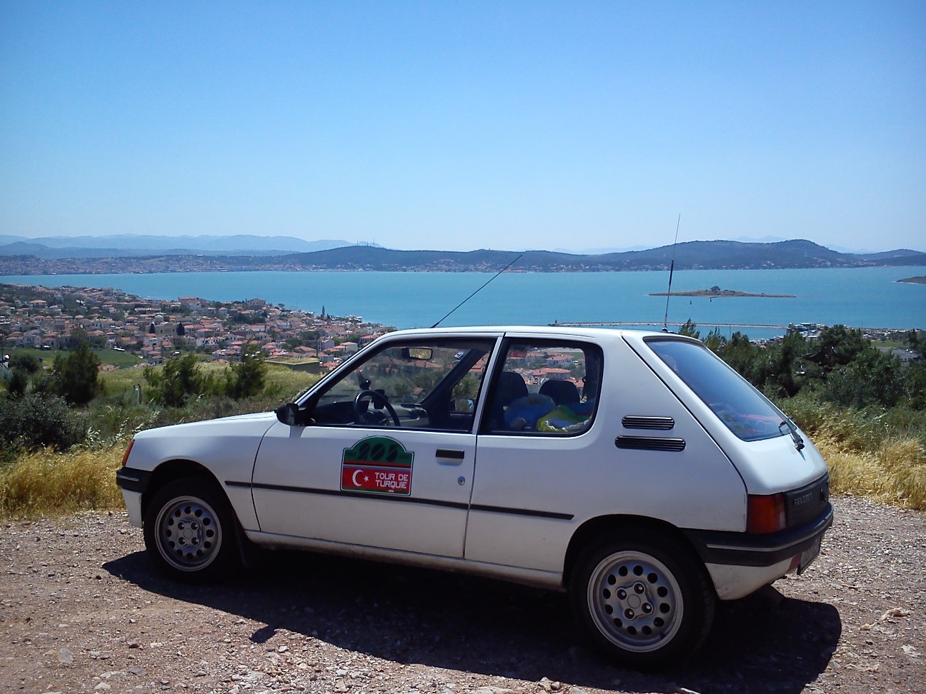

205 Xad na albańskiej plaży Bunec w towarzystwie klubowych 205-ek Jasło 2014 - przed wyjazdem do Rumuni Gdzieś w Rumuni Z Bananowcami wśród tureckich ruin Jeszcze w Turcji W Tokaju przed nocnym powrotem do Polski W greckim Kiparisi i na tle wąwozu Vikos Poza wyjazdami tripowymi auto regularnie podróżuje sobie po Polsce, odwiedzając przy okazji forumowych znajomych. Na przykład Nowaka68 w Częstochowie (pozdrawiam ) W lipcu 2016 na liczniku zarejestrowano przebieg 350000km Ponoć jak na tę jednostkę to ciągle mało.

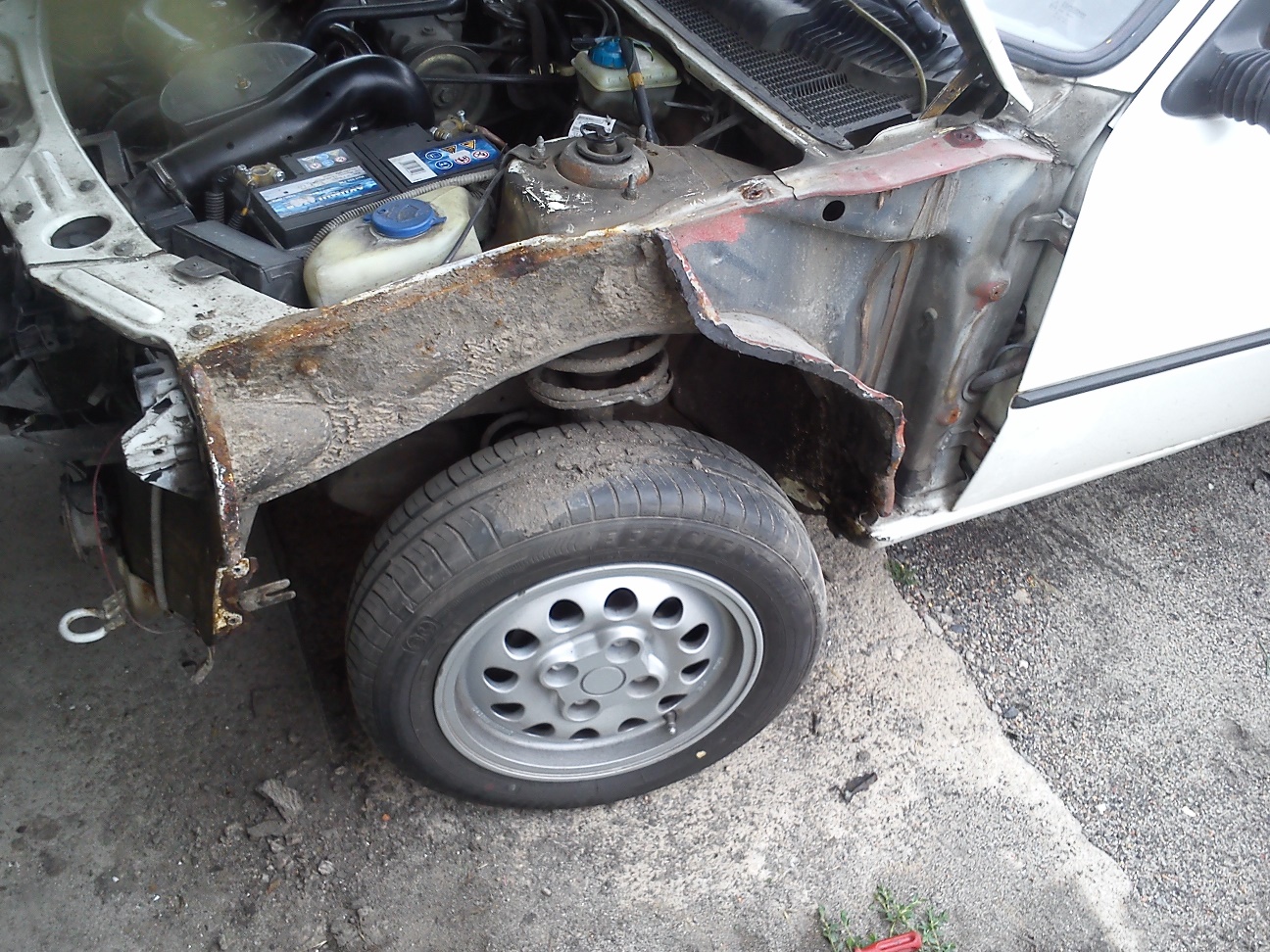

Nie da się jednak ukryć, że lata eksploatacji robią swoje. Nadeszła pora na wykonanie kilku poprawek blacharskich. W najbliższym tygodniu auto powędruje do lakiernika i częściowo odzyska dawny blask.
Coraz częściej zastanawiam się nad rozebraniem auta na części pierwsze i dokonaniem kompleksowej renowacji. Ale to na 30 urodziny 205-ki czyli w 2019 roku.
Tymczasem w ostatni piątek, dzięki uprzejmości Bananowca (naprawdę wielkie dzięki ) założyłem do auta uchylne szyby. No i przez cały weekend wypracowywałem metody otwierania i zamykania tych szyb w trakcie jazdy
Z szybą za kierowcą jest to wykonalne, ale do tej z prawej strony mam za krótkie ręce.

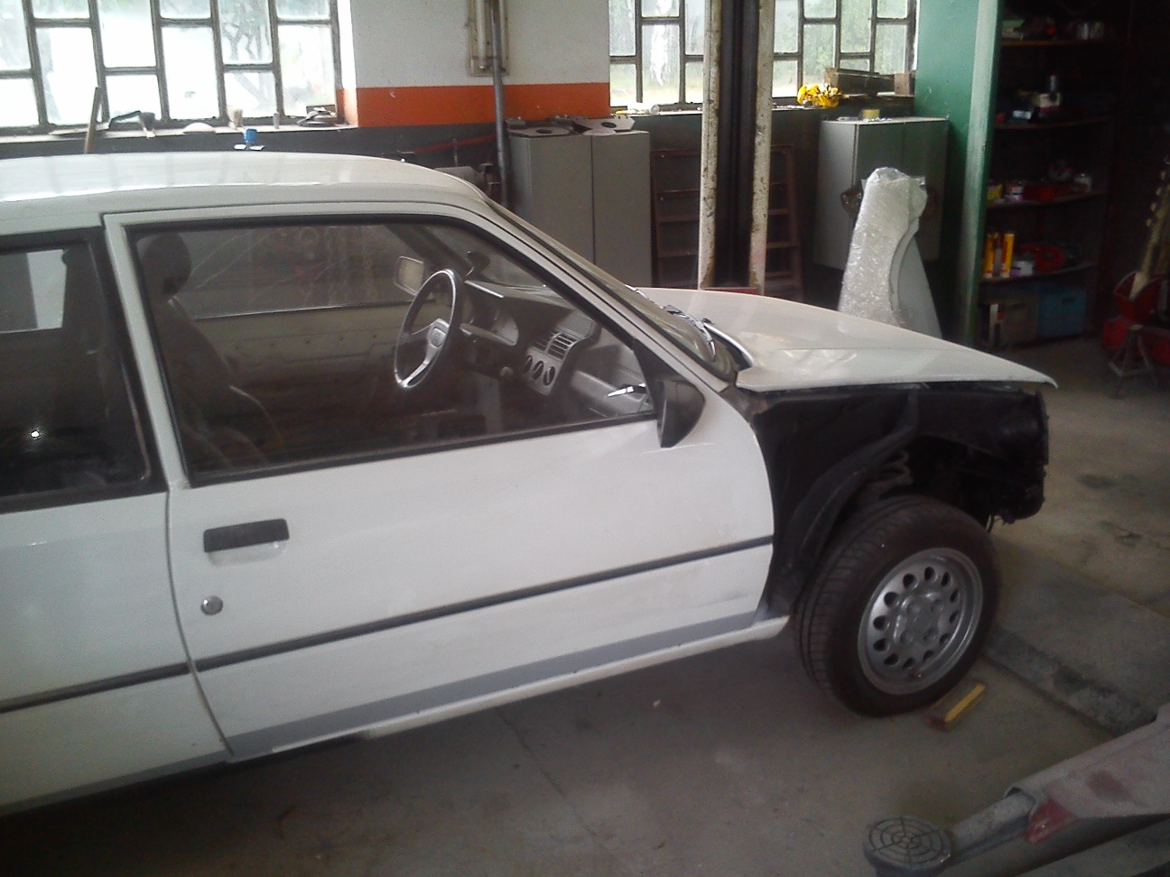

Re: 205 XAD - "AutoLew"
Dzięki za mile słowa
Kwestia lakierowania troszkę się przeciąga. Może do końca tygodnia uda się załatwić sprawę.
