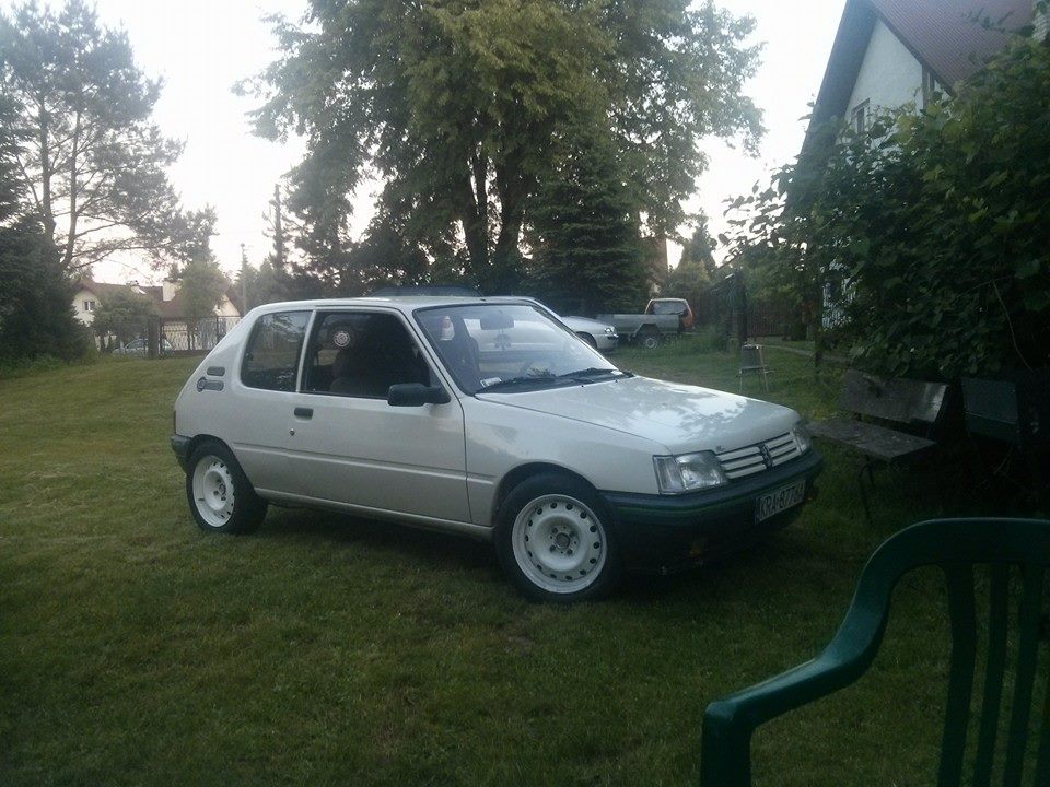

Jeszcze co do hamulców, ja mam teraz 15 " felgi z oponą 185/65 i nie narzekam zbytnio na hamowanie, z tym ze mam dwa razy większe serwo niz seria i korektor sily hamowania tylnej osi

O tym wtrysku to chetnie poczytam, ciekawa sprawa, musisz zaktualizowac temat o pugu. A co do opon to nie pomyliles sie przypadkiem? 185/65/15 to taki balon ze nie wiem czy by sie zmiescil w 205.pyzio_dawca pisze:Jak 1.6 to najtansza opcja to 1.6 90km. Najciekawszą opcja moim zdaniem było by 1.6 16v, ale niestety ceny nie są zbyt przyjazne.

195/65/15 mieści się na styk i ledwie palec wsadzisz między oponę a talerzyk sprężyny na amorku

W wielu pugach tylne kolo obciera o dokladke, u mnie przy 175/65/14 jest juz niewiele miejscaDJPreZes pisze:195/65/15 mieści się na styk i ledwie palec wsadzisz między oponę a talerzyk sprężyny na amorku![]()

Nie, wcale się nie pomyliłem. Nie pamietam tylko czy profil 60/65
  Wszystko sie mieści
