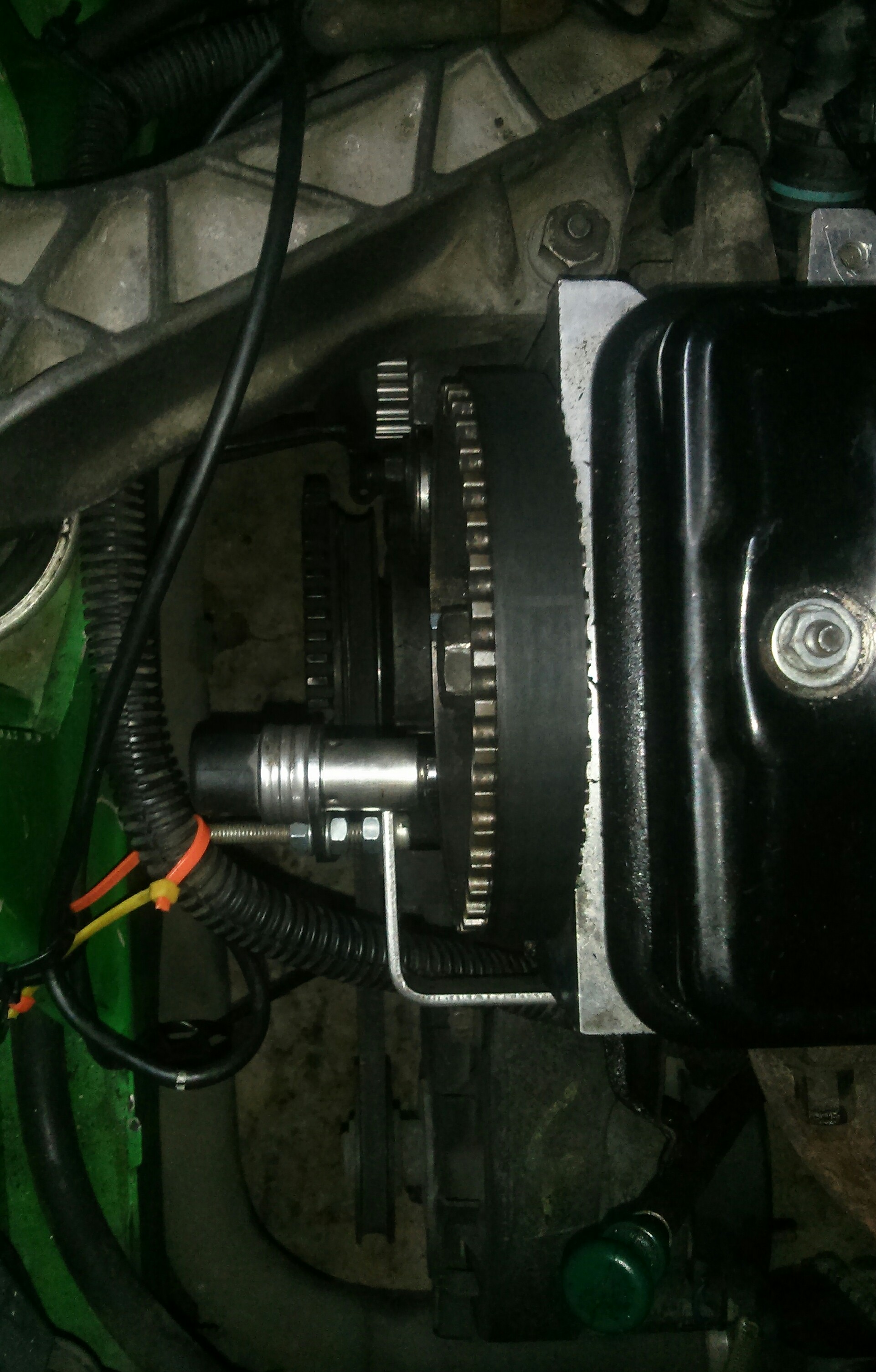

Bawaria atakuje, co za cymbał wkłada jakies niemieckie graty do Puga 8)7 Wbrew temu co wszyscy mowili, odpalilo :) jest tylko problem, bardzo bogatej mieszanki. Tu na pewno sonda, i nie wiem jak z czujnikami temperatury, na razie sa poprostu zmostkowane. Komputer pracuje w trybie awaryjnym przez co leje max dawke.. Ale mysle ze woocash bedzie wiedzial gdzie lezy problem

Dzięki wam za dobre słowo :D 4 gaźniki fajna sprawa, ale stale coś wychodziło i urodził mi sie wtrysk. Pierwotnie miał być cały wtrysk z 306 1.6, ale miałem troche tego z e36 więc wpadło :D oczywiście problemów na życzenie, bmw inna kolejnosc zaplonu, nie da sie zastosowac modulu. Puki co sterownik nie wychodzi z trybu awaryjnego. A gryzie mnie jeszcze jedna rzecz. W bmw jest inna kolejnisc zaplonu, wiec i inna kolejnosc wtrysku? Z tym ze w bmw wtryski pracuja parami 1-4 2-3, i tu chyba szczescie :P
Narazie jest bieda, i nie mam na sonde :/ oczywiście nwm czy to tylko wina sondy, pewnie nie. Dochodze powoli do wniosku ze to auto " wieczna rzezba ". Tzn, jakbym nie grzebal w silniku. To na jednym gazniku nie bylo zadnych problemow.. Ale to ja, i inaczej nie umiem :)
Co do diesla, kolega mnie namawia na 2.1 td, ktore lezy i czeka az ktos go pokocha. Ale jakos nie moge, przynajmniej narazie. Sprubuje skonczyc to co jest. Nie bedzie hulac, włoze 2.1. Taki plus że tam zero elektroniki, a łotało pięknie.
Jak jest ktos ogarniety w temacie ukladow wtryskowych i mialby ochote cos pomoc bede wdzieczny :D
