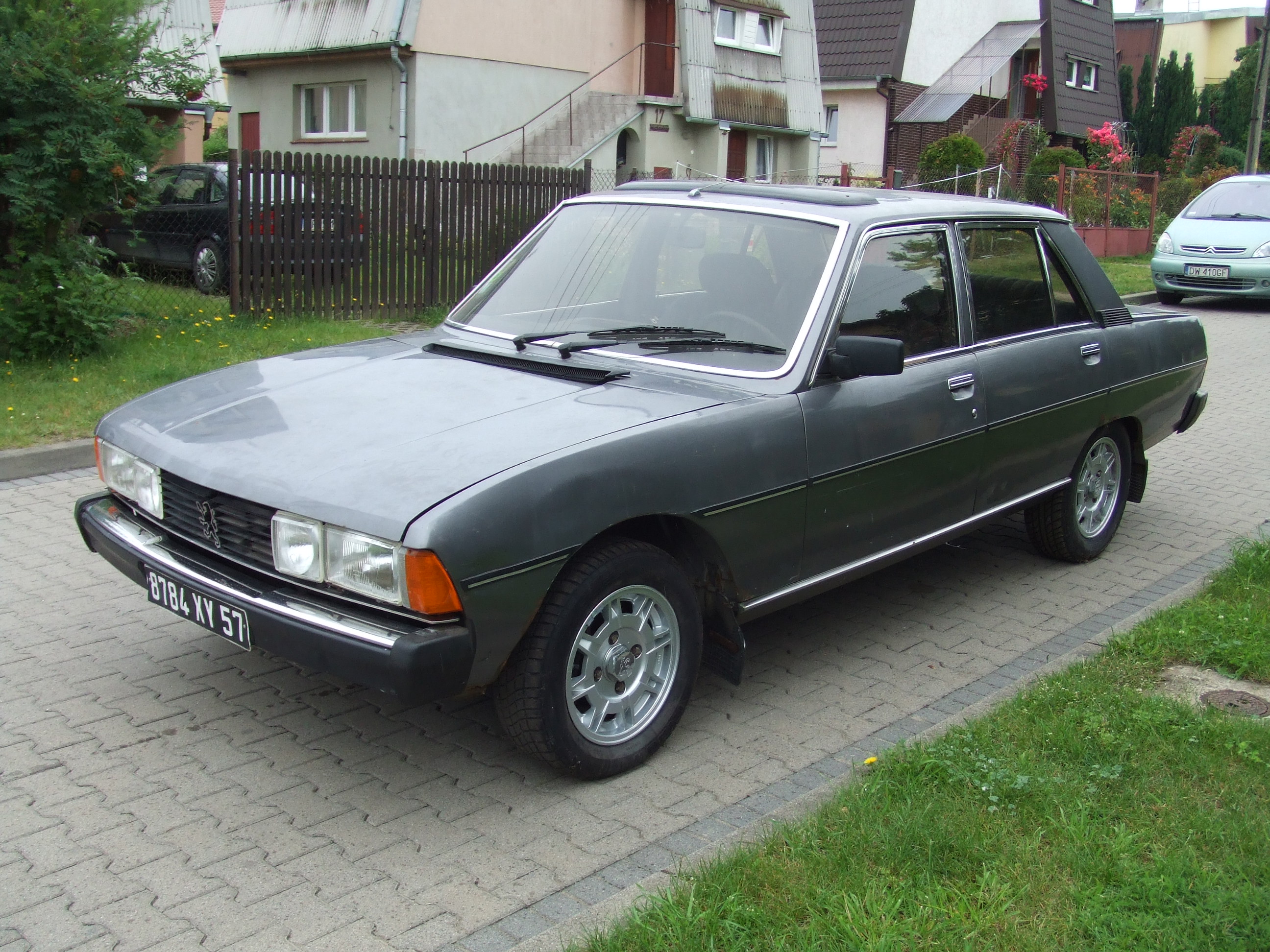

Że też można takie cuda jeszcze kupić za tak mała kasę

Też czytałem o problemach z korozją, ale to auto ma tylko miejscowe wykwity rudej. Najwięcej jest na elementach zawieszenia, tłumiki są zdrowe, jedynie lewy końcowy ma małą dziurkę. W aucie są bardzo dziwne rozwiązania takie jak centralny zamek jest pneumatyczny, siłowniki klap nawiewu również są pneumatyczne, zbiornik paliwa za tylną kanapą

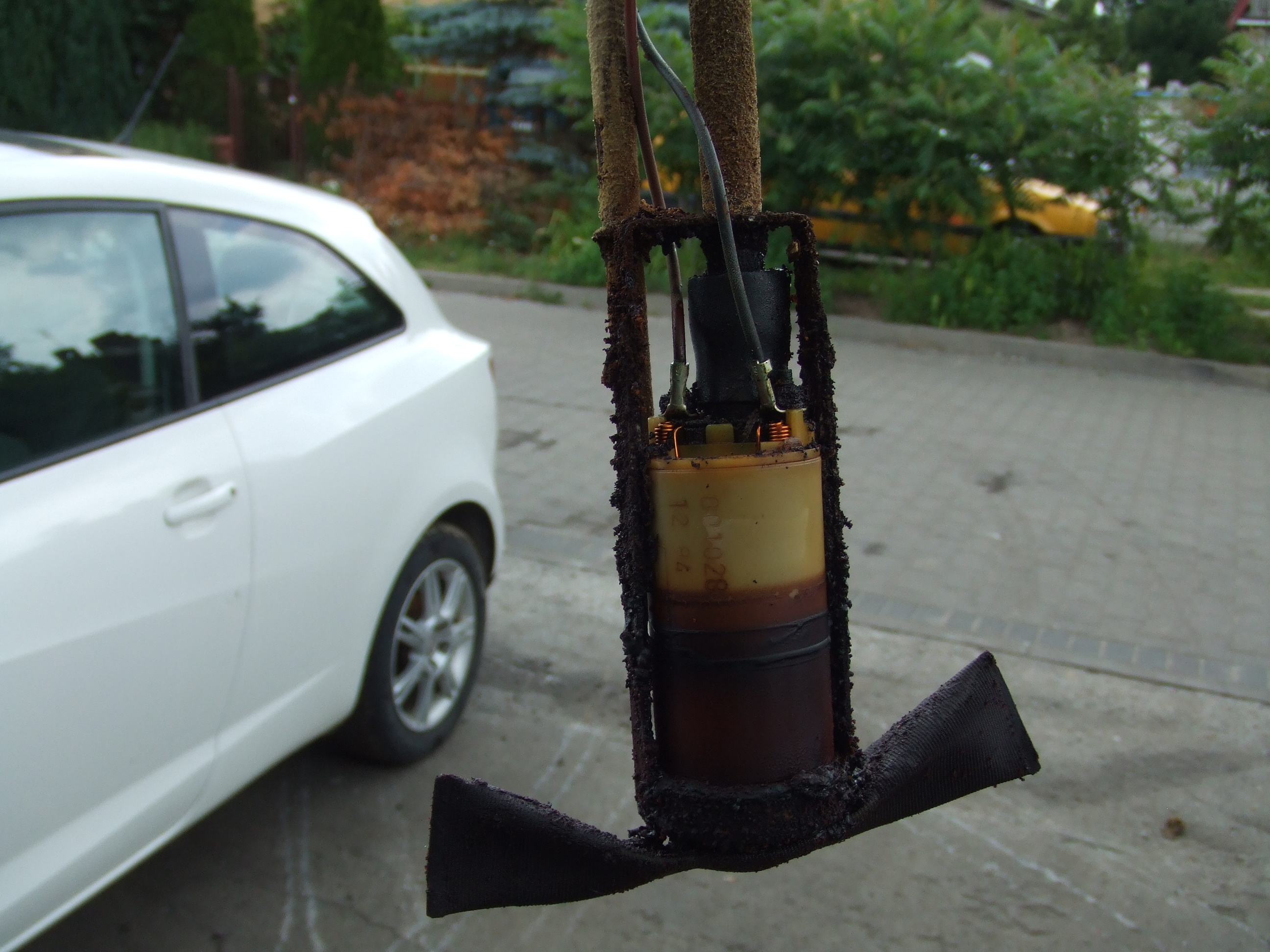

No i znalazłem przyczynę braku ciśnienia paliwa, elektryczna pompa odzywała się, ale nie podawała paliwa, okazało się że jest jeszcze wstępna pompka w zbiorniku która niestety nie żyje

Do KJetronika jest wysoko ciśnieniowa pompa, po trzeciej używanej kupiłem nową w BOSHu i problemy zniknęły (to ze się "kręci" nie znaczy że jest dobra). Nie pamiętam jak w 604 ale w 305 były gumowe mieszki które parciały i przestawały pełnić swoją funkcje(pneumatyka). Sprawdź/przeczyść elektrykę (a trochę tego jest), w tym samochodzie to podstawa. Zanim coś zamówisz w serwisie Peugota sprawdź w Volvo/RENAULT (silnik), możesz się miło zdziwić

Niestety pompka w zbiorniku jest nie do uratowania, może ktoś z Was już się spotkał z takim rozwiązaniem? Jest jedna mała pompka w zbiorniku i większa zewnętrzna standardowa, ładuje ok.3.5 bara. Oczywiście dużą można dostać, małej nie. Silnik bez tej małej pracuję normalnie i ma super dźwięk
Chcę dopasować jakąś pompkę, tylko nie wiem jakie ma mieć parametry? Muszę jeszcze sprawdzić czy zasilanie do niej jest cały czas po zapłonie czy może tylko przy wysokich obrotach, jaką ona ma spełniać funkcję
