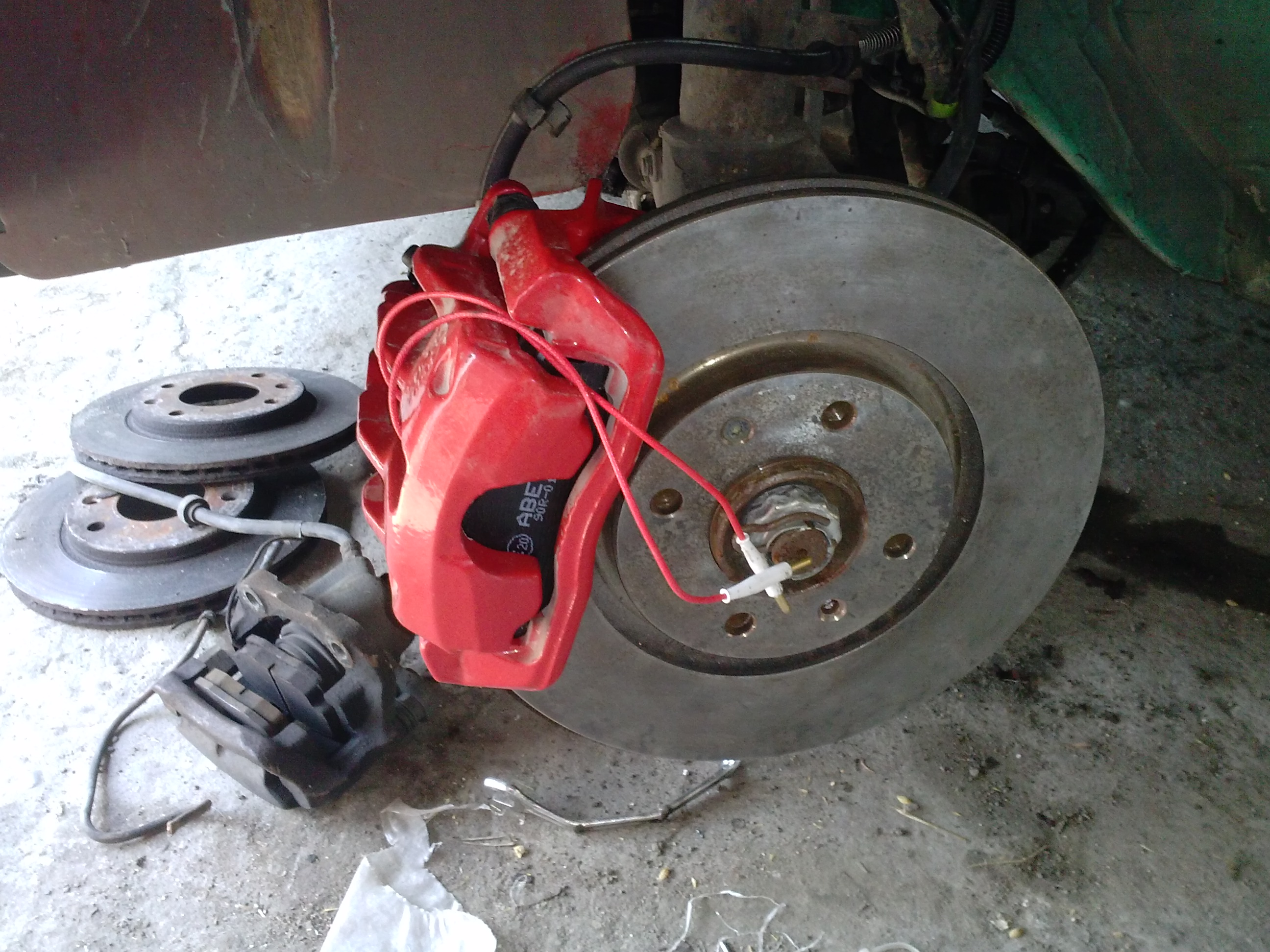

Z braku czasu zestaw hamulców z vts leży w szafie.
Za to korektory się regenerują. Korpus rozkręcony, dźwignie wyspawane, jakieś reparaturki leżą. Jeszcze pręta dokupić.
W międzyczasie wysypał się drugi wentylator na chłodnicy i teraz prewencyjnie oba przeszły przegląd z wymianą łozysk (608Z). Również skrzynka bezpieczników na pasie została wymieniona z powodu stopienia się bezpiecznika wentylatorów.

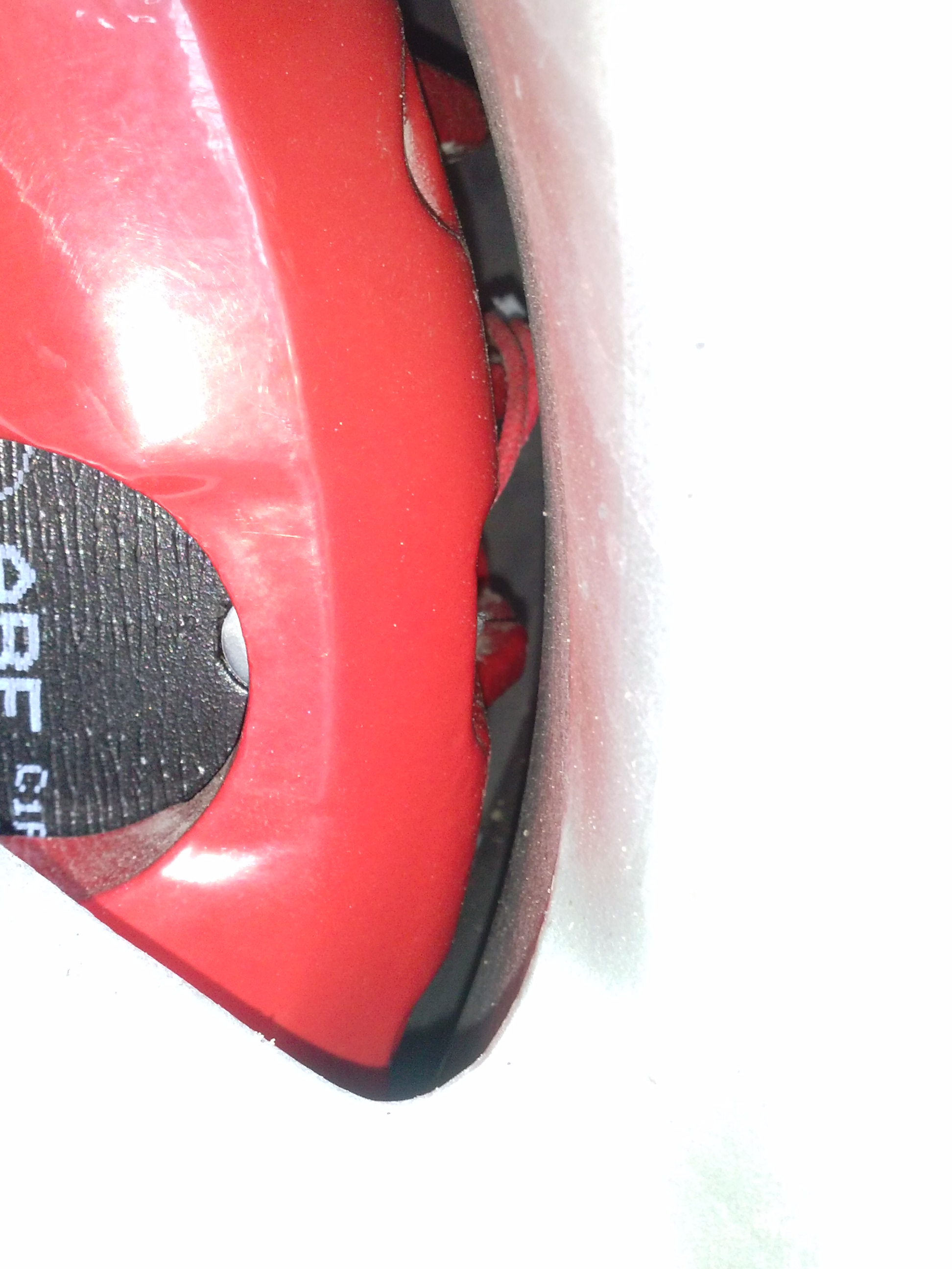

Zwalniacze z yrasx stv zamontowane. Troche ciasno się zrobiło...
Przy okazji naprawiłem ponownie abs, za wybranie miejsca na mocowanie złącza czujnika żabojadom należy sie samochodowa "złota malina".
A z "wydarzeń" zbliża się kolejna wymiana oleju 8)7
specjalny klucz... do czujnika
da się to naprawić ;)
drobna róznica
drobna róznica
2xM10
2xM10
prawie bez zmian
prawie bez zmian
osłona po naprawie, nówka po 1kkm popękała
Kto zgadnie z czego pochodzi wytarta osłona widoczna w tle?
ciasno, zostaje ok 5-6mm
