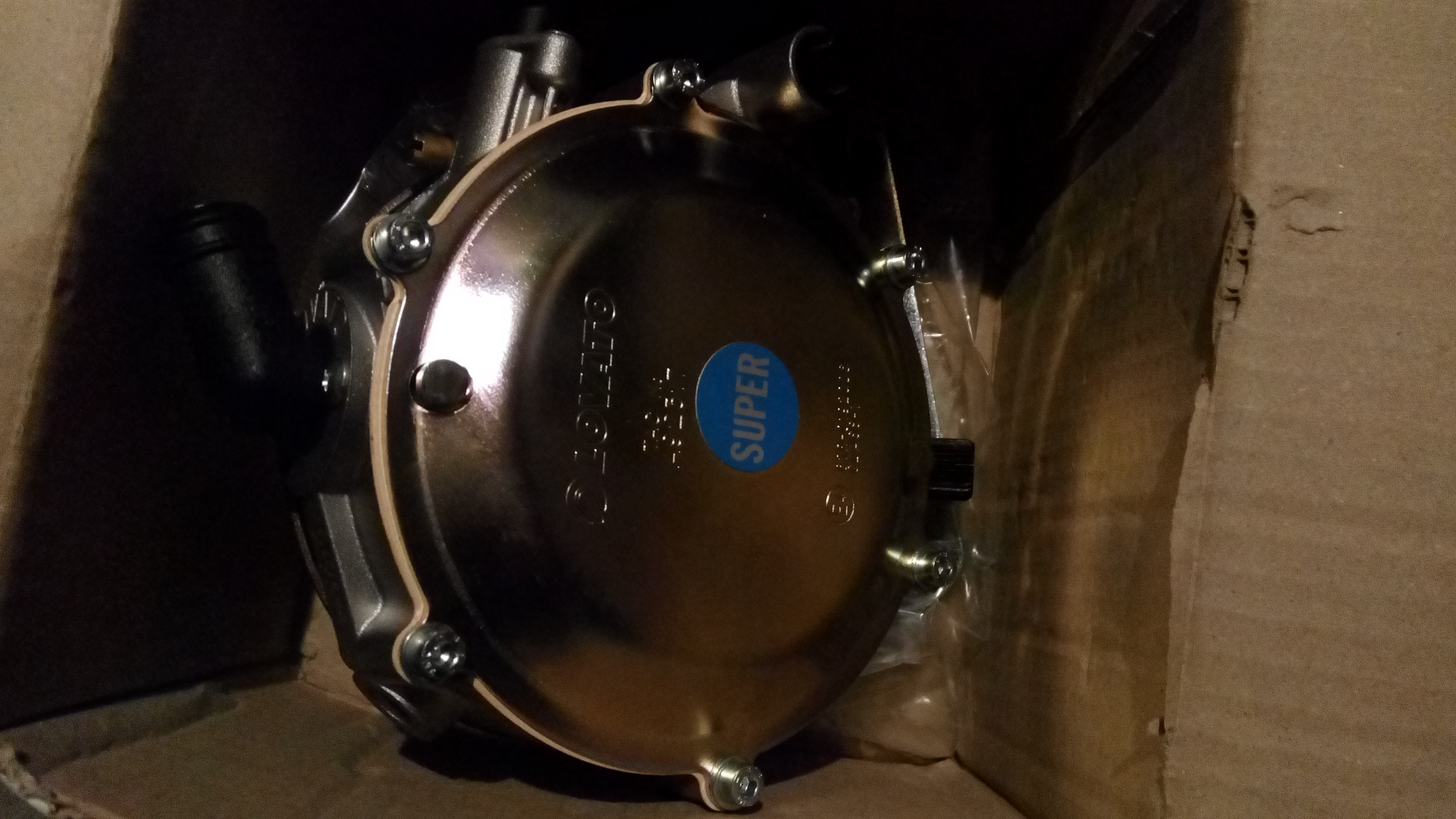

Wymienione uszczelnienie rozdzielacza zapłoniu. Stary uszczelniacz rozpadł się po wymontowaniu. Miałem wmontować rozdzielacz od ddz-a ale w trakcie rozbierania rozpadła się jedna z podkładek. Dotarła też nowa wydajniejsza gazownia. Problem stanowi ilość miejsca potrzebna do jego zabudowy w aucie i izolacja termiczna. Póki nie ma mrozów ogrzewania działa wystarczająco dobrze ale przy dużych mrozach i max ogrzewaniu temp. silnika potrafiła spaść w okolice 70st. Interwencji wymaga też blos ale w jego przypadku wystarczy wymiana oringów. Przebudowana odma również nie sprawia problemów. Śladowy nalot pojawił się w przewodzie pomiędzy korkiem a kolankiem dolotu ale auto po nocy pod chmurką robi max 40km.

Jaka jest wydajność tego parownika? Dla jakiej mocy jest przystosowany?krzyska pisze:Dotarła też nowa wydajniejsza gazownia. Problem stanowi ilość miejsca potrzebna do jego zabudowy w aucie i izolacja termiczna. Póki nie ma mrozów ogrzewania działa wystarczająco dobrze ale przy dużych mrozach i max ogrzewaniu temp. silnika potrafiła spaść w okolice 70st.
Co do ocieplania - możesz pokazać jak biegną węże wodne, dające ogrzewanie dla parownika? Może udałoby się obłożyć je ociepleniami z pianki? Sprawdzone, działa

Wydajność do 190km. Jeden z przewodów biegnący po delku skrzyni biegów jest już ocieplony, parownik byl tylko dolem ocieplony ale to zmiany wprowadzone w zeszłym tygodniu. Z racji pompy abs montaz przy grodzi odpada i zostaje tylko obecne miejsce montażu pomiedzy skrzynia biegów a przednim pasem. I tak trzeba przebudować cały układ pod ten parownik wlącznie z wykonaniem nowego mocowania bo cewka zaworu i śruby do regulacji sa z innej strony.

Ocieplenie przewodów to rozsądny krok.
Jeszcze jedno - w jaki sposób parownik włączony jest w obieg? Jeśli uda się go włączyć szeregowo, najlepiej przed nagrzewnicą, to na pewno będzie miał lepszy przepływ i szybciej się nagrzeje niż włączony w węże wodne równolegle.

Obecnie równolegle ale szeregowe włączenie to nie problem. Prawdobodobnie wyleci z auta element w który wkręcony jest czujnik temp. do kompa, bedzie jeszcze łatwiej.
