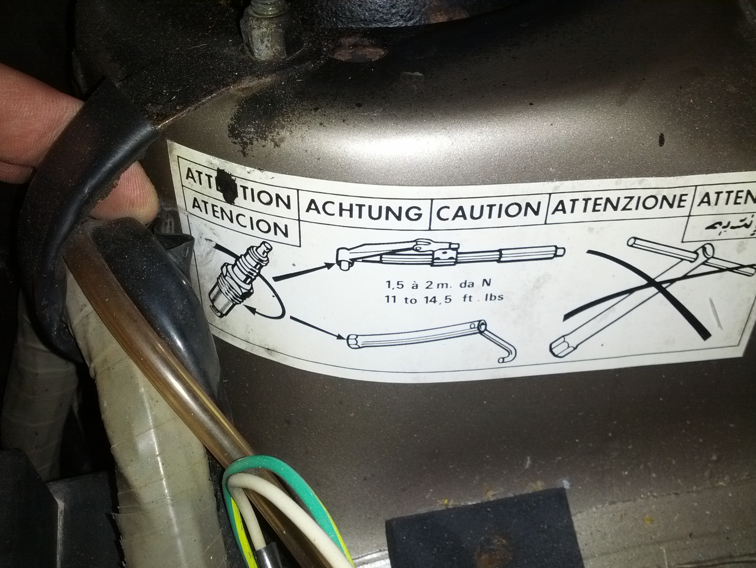

ale skoro już byłem w garażu.. to dolałem wody co chłodzenia /brakowało z 2 litrów / odpaliłem dziada, zgasiłem , sprawdziłem ciśnienie sprężania na ciepłym silniku 8,5/9/9/10 bar cholera wie... kijowy mam ten miernik.
skoro już nie było świec, to wybrzebałem jakieś nieużywane championy za 4 zeta sztuka, kupiłem do gentrego
na oko pasujące, więc wkręciłem. odpalam dziada, daję gazu i sruuuuuuuuuuuuuuuuuuuuuuuuuuuuuuuuuuuuuuuuu
pięknie się wkręca, aż wyjechałem z garażu zobaczyć czy nie zgaśnie jak dam gazu ruszając z miejsca, zostawiłem dwa czarne ślady... i schowałem się do garażu. banan na twarzy do wieczora
