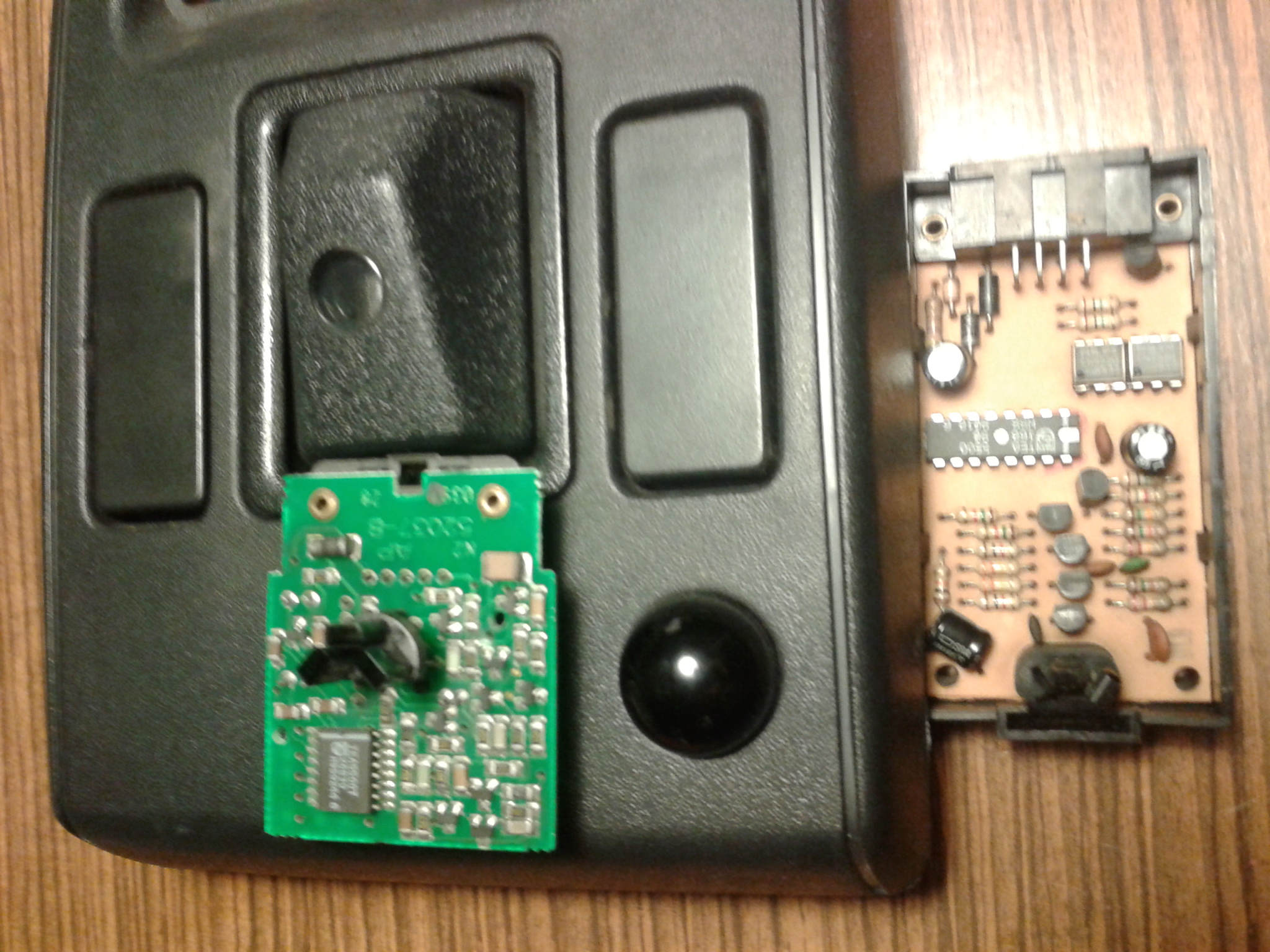

Udało mi się dorwać ostatnio zestaw centralnego zamka na podczerwień Neiman/Valeo.
Pilot to "pastylka" - identyczny jaki miałem w swoim pierwszym Gentry, natomiast centralka z podsufitki różni się nieco od tej oryginalnej z 205.
Odpada tutaj problem parowania pilota z centralką, natomiast trzeba się pobawić w przerobienie centralki tak, żeby wpasować ją w plastikowe gniazdo w plastiku podsufitki. Inna jest również wtyczka w centralce - nieco węższa.
Poniżej foto poglądowe. Może komuś się kiedyś ta wiedza przyda

Diody odbiorcze są wlutowane w płytkę na stałe czy tak jak w rozwiązaniu firmy TRW ( zastosowanie grupa Fiata) na wtyk? Mozna np diody umieścic w innym miejscu i wmontować to w ory obudowe z 205tki. Tyle po zdjęciach bo nie mam tego na stole

Ta płytka z diodami jest oczywiście wyjmowalna. W plastikowej obudowie trzymają ją 4 zatrzaski.
Ale same diody już są wlutowane i w sumie to jest kłopot, bo umiejscowione są na środku, a nie na skraju tej płytki, przez co nie będzie to pasować Plug&Play do ory obudowy z 205.
Sposób jest jeden - płytkę Valeo trzeba wyjąć z obudowy i dostosować (dociąć) plastik podsufitki tak, aby się to tam zmieściło.

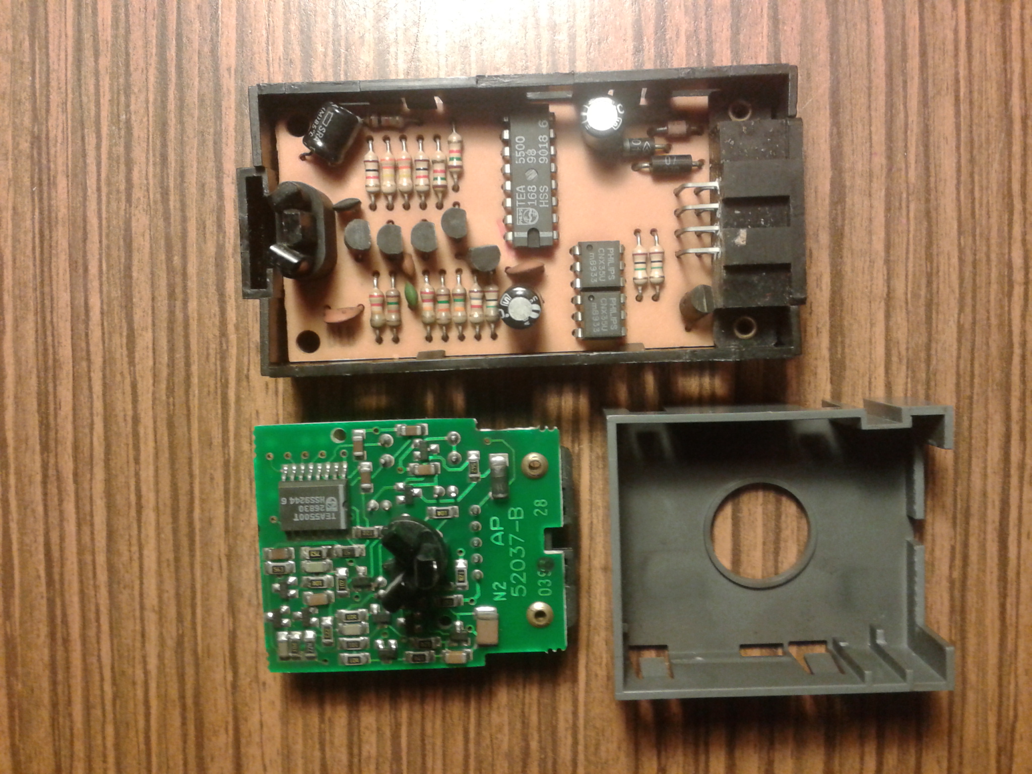

Dziś na warsztat wziąłem dwa zestawy centralnego z 306-tki.
Oba z 1997 roku, sygnowane przez Valeo. Jak widzicie jednak, układy róznią się od siebie.
Ten w środku ma identyczny układ, jak Valeo/Neiman z 1993, wymontowany z ZX-a.
Jak czas pozwoli, spróbujemy coś podziałać z dopasowaniem tychf zestawów.
