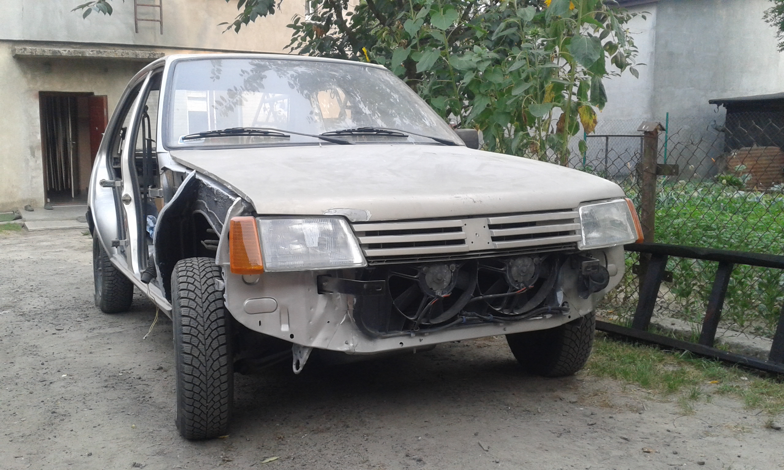

We piątek ma przyjechac na oględziny, musze do tego czasu poskładać co rozebrałem, zamalowac minię co by na zdjeciach dla konserwatora wyglądało jakotako .. Dać na mszę ;p
dzisiaj mała dbłubanka - bo w piątek rzeczoznawca
najpierw do sklepu z lakierami - tak tak, beige mayerling ofkorz mamy.
no to kupiłem dwie puszeczki 150 ml ory peugeota z tym lakierem..... okazał się za jasny
muszę zamienić na .... na co?
bardziej złoty to... co?
i takie tam... prace znaczy odkręcenie blendy, zaklejenie dziur - znaczy się przeszczep autogeniczny plastiku - wygląda spoko nawet jeszcze niewykończone.

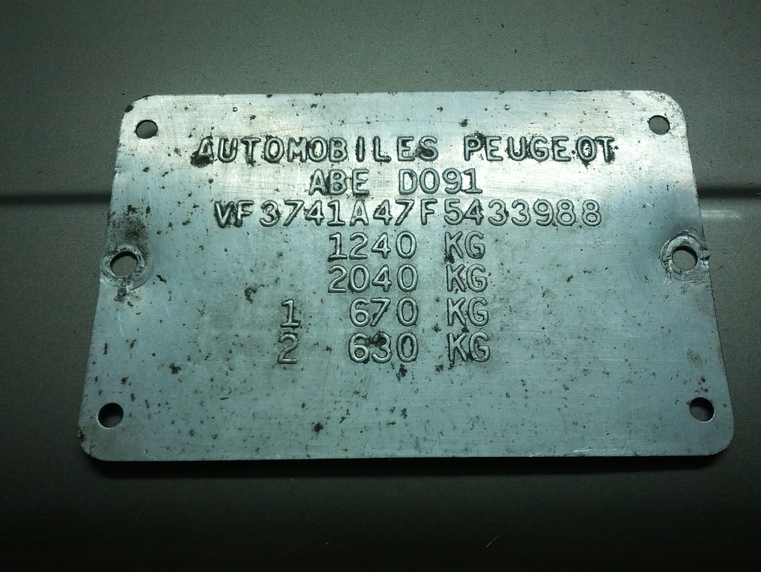

odkręciłem tabliczkę znamionową - bo dziadek i tak nity wywalił i wkręcił swoje alu-wkręty... musze zanitować do piątku.

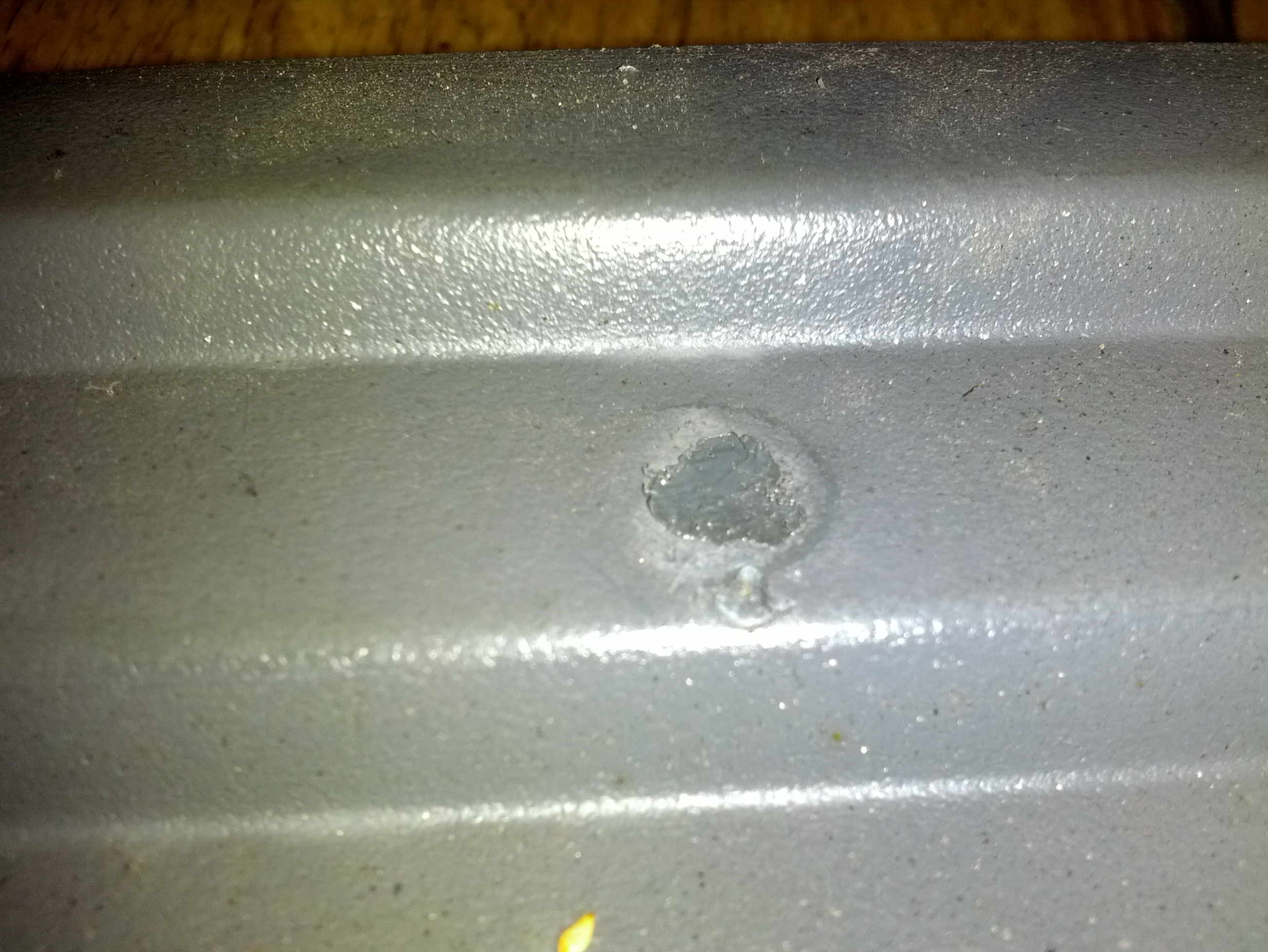

zmyłem bitex z miejsca pod tabliczką... odnalazłem miejsce po tabliczce z numerem "carroserie peugeot" niestety dziadek ją wywalił... dziad jeden.
zdjąłem pół folii z tylnej szyby, ciut zerwalem farby ze ścieżek po bokach... działa /znaczy się prąd przechodzi/ ale... trzeba będzie lux domalować.
