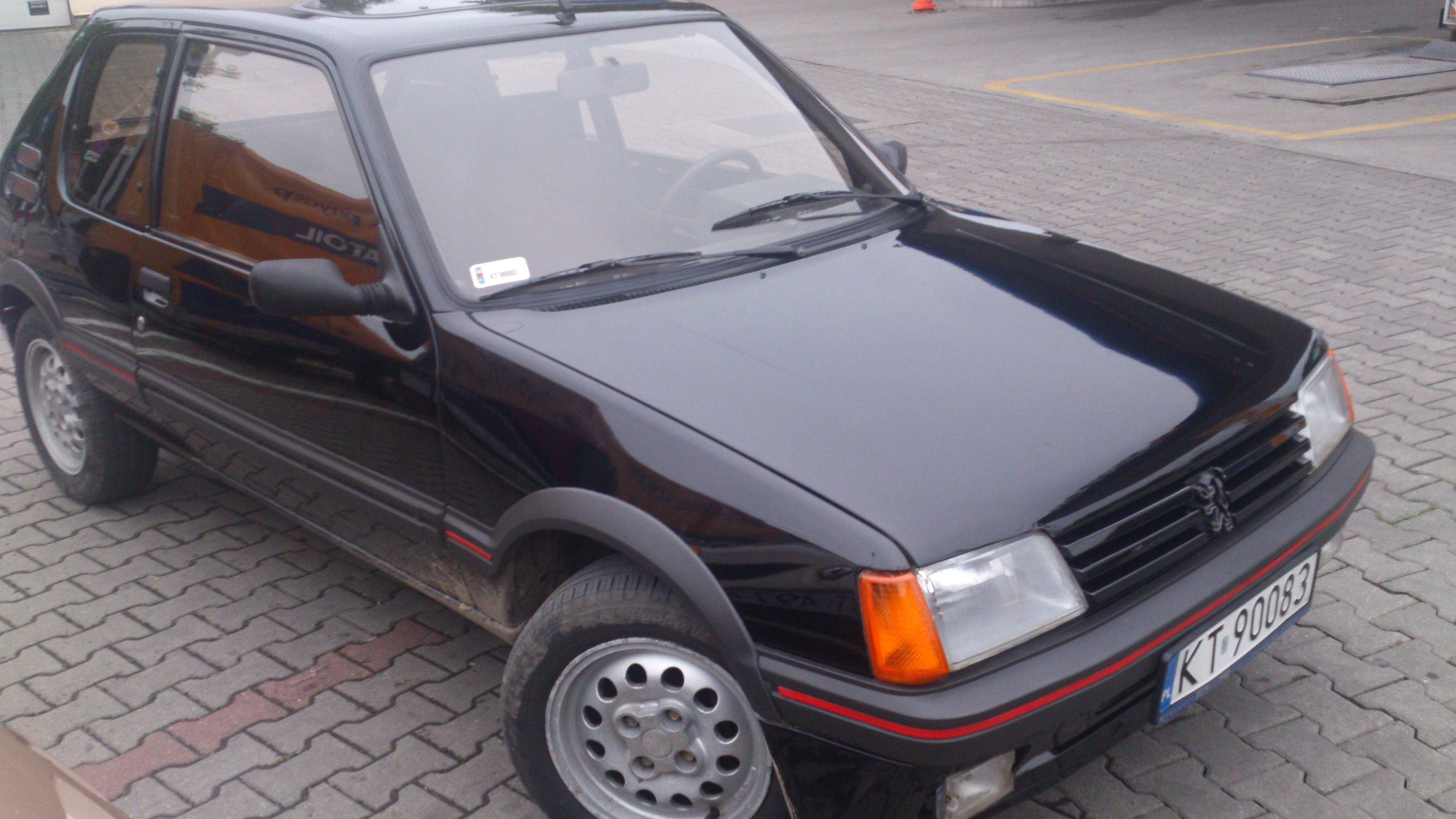

Woocash ... i pozostali, obecnie remont mieszkania mam i ledwo ogarniam ale jak tylko skończę to się gdzieś ustawimy na pewno
Kilka aktualnych zdjęć poniżej.
W dniu zakupu
W dniu zakupu
