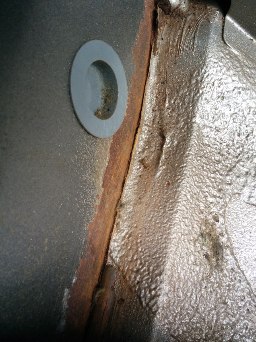

A w jakim stanie były maty pod tą wykładziną? Bo nie leżało to chyba na gołej blasze
Podoba mi się rozmach i tempo prac. Choć to 5-drzwiowy benzyniak, z leżakiem, bez szybra i w ogóle daleko mu do mojej wymarzonej 205-tki, to zaczynam trochę zazdrościć
maty? napiszę tylko tak - WYJĄŁEM JE W CAŁOŚCI. tylna sucha, przednia mokra z płynu chłodzenia z wycieku nagrzewnicy.

Dokładnie tak samo wyglądała moja podłoga po tym, jak wszystko wywaliłem ze środka. To miejsce łączenia faktycznie felerne. W trzej miejscach robiłem to samo. Jestem ciekawy progresu. Może uraczysz nas jakimiś nowymi fotkami?
