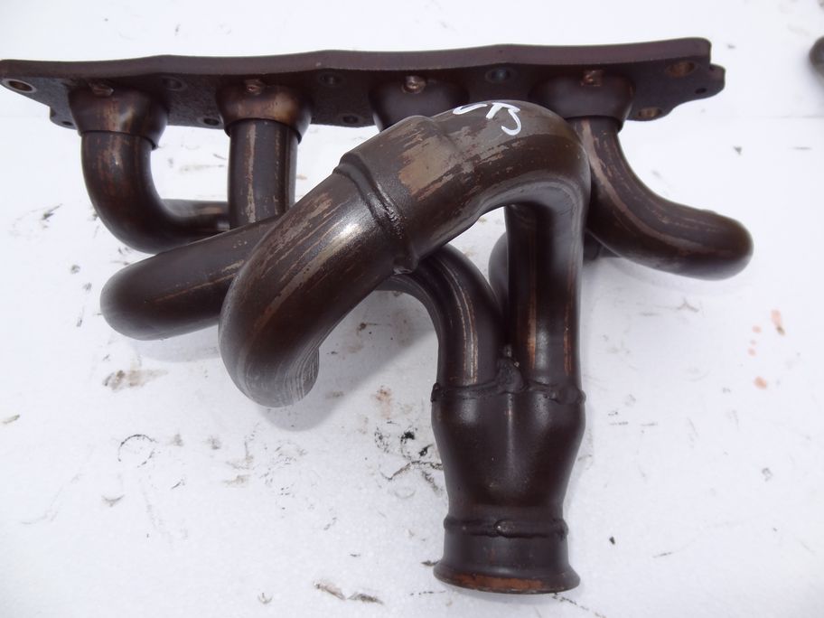

Czy ktoś może mi podać rozwiązanie mocowania kolektora z xsary VTS do reszty wydechu.
Jak wiadomo są to motory bliźniacze jednak kolektor wygląda delikatnie inaczej.

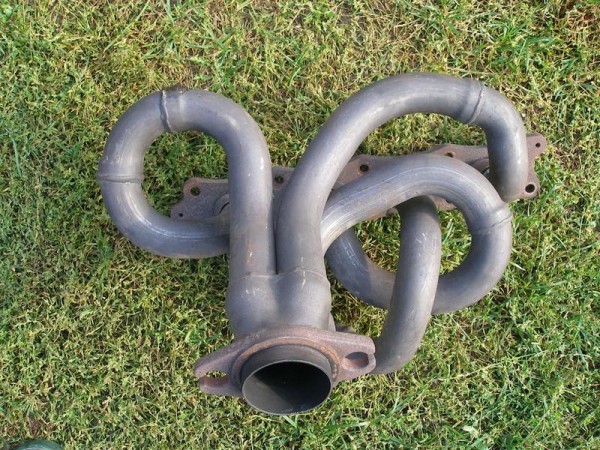

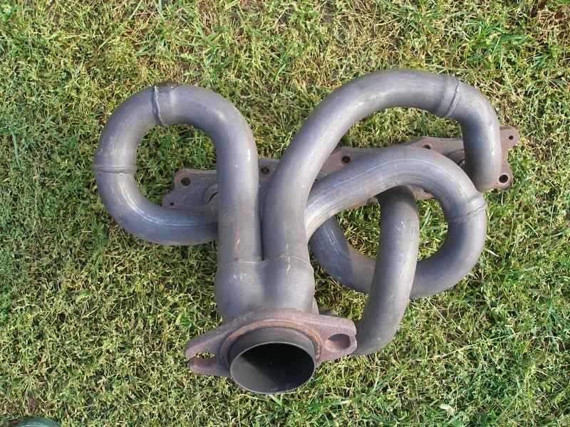

W obydwu silnikach z xsary, które miałem kolektor wyglądał jak ten z dolnego zdjęcia. Ten z górnego jest Twój? Może po prostu brakuje flanszy mocującej

Już doczytałem na zagranicznych forach. Późniejsze modele xsary vts miały kolektor wydechowy bez kryzy mocującej tak jak to jest u nas. Będę musiał załatwić kolektor z GTI6
