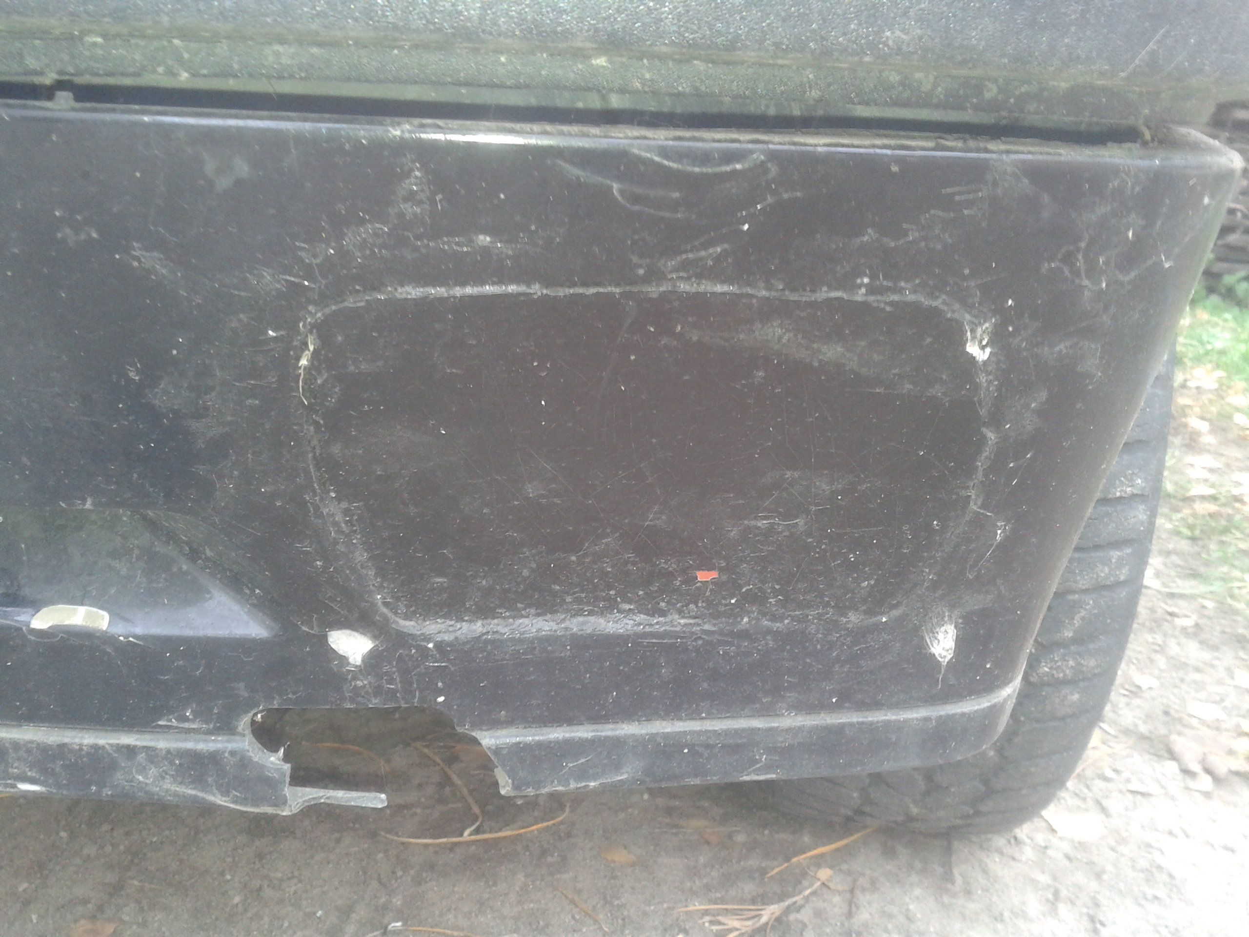

Problem halogenow można rozwiązać również w taki sposób Obrazek
Wysłane z mojego GT-I9070 przy użyciu Tapatalka
