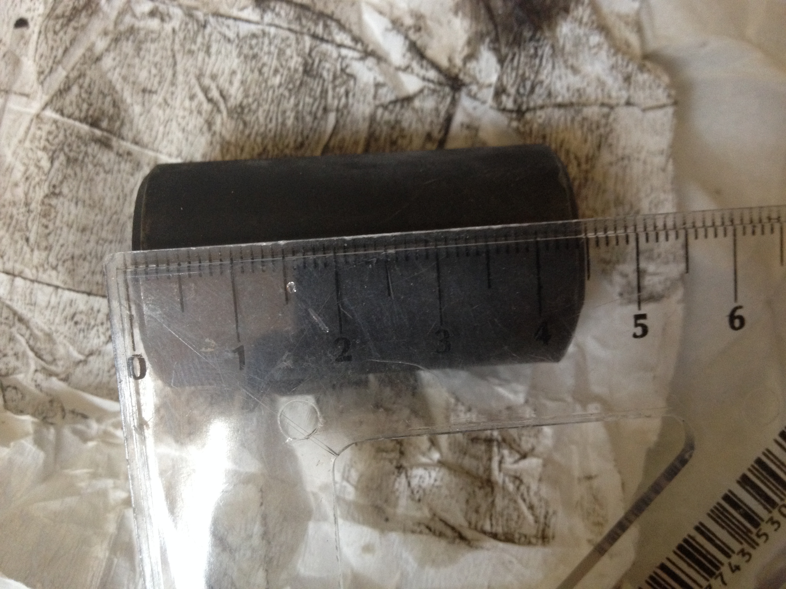

Pawel, wygląda na to że trafiłeś. To chyba ta tulejka, prawda? Czy/Gdzie taką kupię, bo jakoś nie mogę znaleźć... Może ktoś ma?

Tulejka znaleziona. ASO. 150PLN.

Mój mechanior starej daty od razu kazał mi zapytać w "peżocie", na co ja w myślach (bo szanuję człowieka) popukałem się w głowę i zacząłem szukać po forach itd. Dziś mechanior dzwoni do mnie i krzyczy z wyrzutem: "Ku@#%, byłeś w peżocie?" "No... nie". "Ku#$&! No majum, ino tydzień czeba czekać. Ile mom zamówić tych tulejek?!" "A ile kosztuje?" "Stopindziesiunt!", "To jedną, a dalej popytam!" "Dobra, to jednum zamawiom!".

Czy to czasem nie nr 4?
