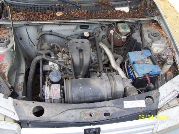

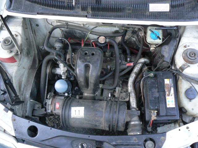

Podsumowując: Tulejka bez problemu (po za ceną) kupiona w ASO, auto już jeździ, częstując asfalt litrami paliwa
Wyskoczył wężyk z pompy paliwowej. Nie puściła opaska, tylko wężyk wyskoczył wraz z rurką wystającą z pompy, na której był "zakuty". Taka sytuacja...
No ale! Wcisnąłem tę rurkę wraz z wężykiem na powrót w pompę, szarpnąłem kilka razy czy aby znów nie wyskoczy, i Kasia powoli do domu dojechała.
Jak zamocować tę rurkę w pompie na stałe, by już nie wyskakiwała? Super Glue przecież nie udźwignie
. Serio, jest jakiś sposób? Jeśli nie, to nawet znalazłem pompy, tylko że jak zwykle są problemy. U Kasi jest taka pompa jak na dolnym(!) zdjęciu, natomiast do kupienia są tylko takie jak na górnym. Wygląda nieco inaczej. Czy jest kompatybilna?
Podpowie ktoś?
Podpowie ktoś?

 Zdjęcia poglądowe

Miałem ten sam problem ale u mnie skończyło się wymianą pompy z nowej (która uległa awarii) na starą (która była zamontowana przy zakupie). Co do rodzajów pomp nie powinno być różnicy bo sama zasadza działania jest taka sama. Kwestia pewnie producenta.
