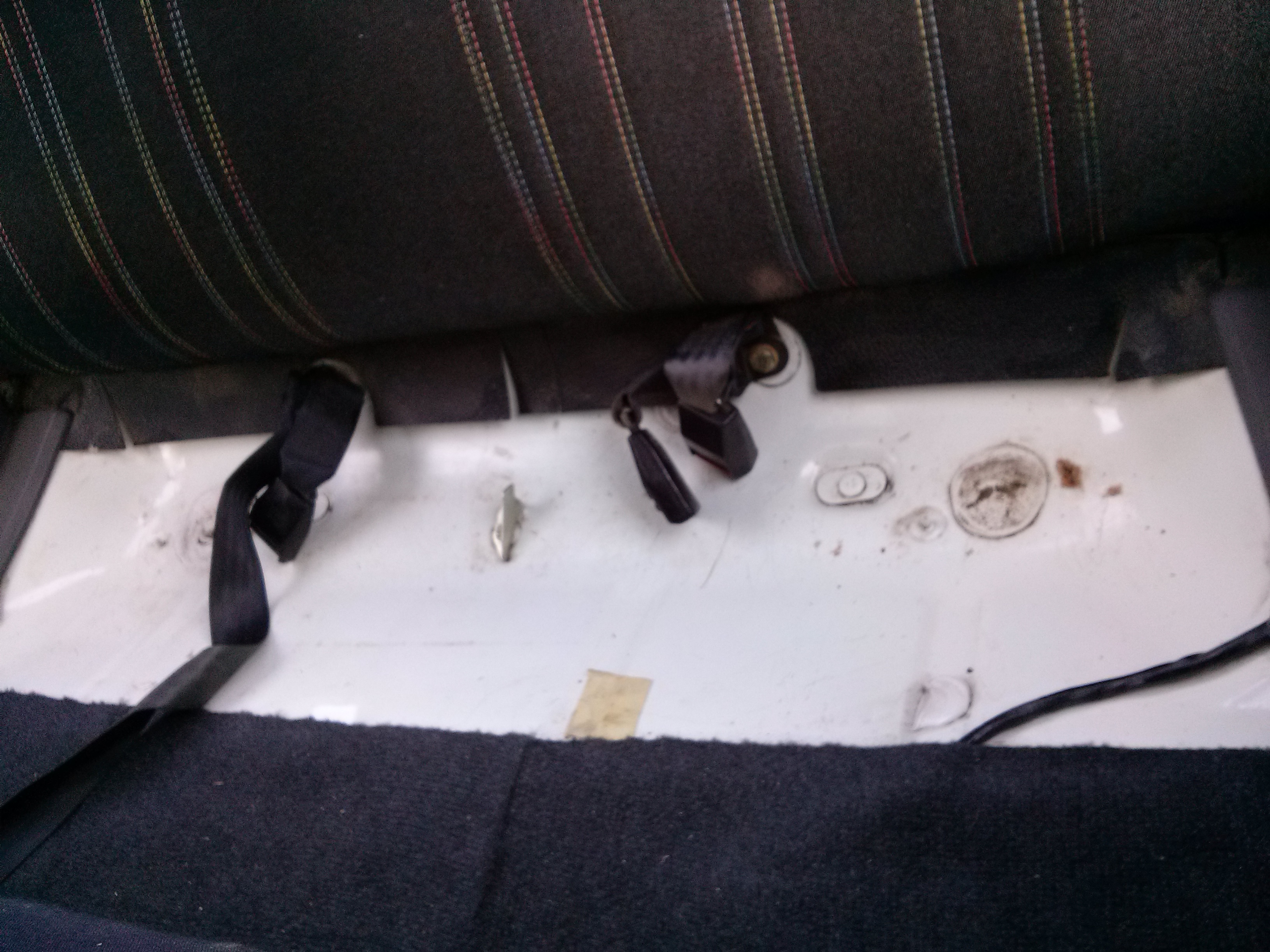

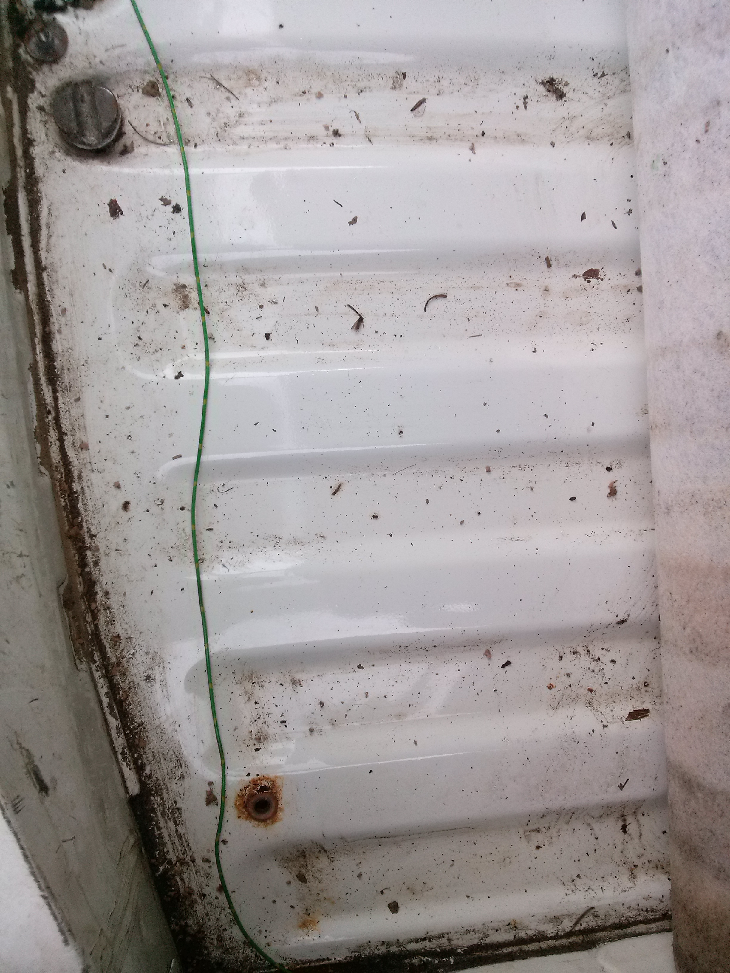

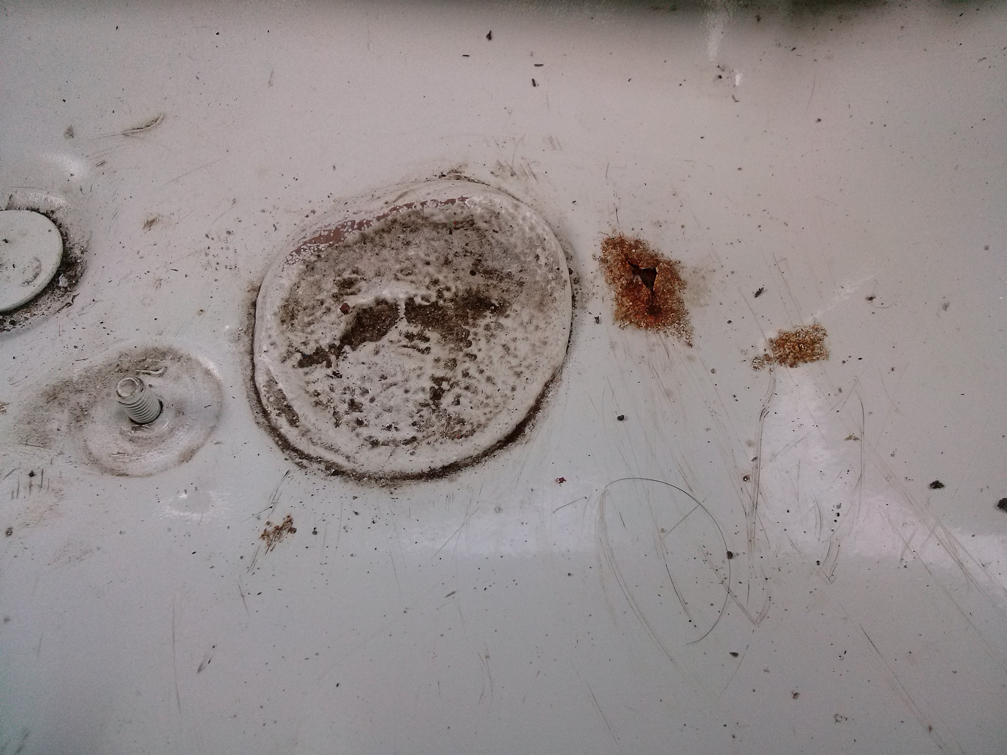

Na pierwszym zdjęciu ktoś już dziure łatał masą uszczelniającą bo tam takiej łaty oryginalnie niema. Ja tam widzę dziure na 3 palce.
Ciekawy jestem jak wyglądają boki bagażnika przy nadkolu, ale bliżej kanapy:)
Re: 205 Look! 1.0
Akurat ta dziura pod kanapą jest tak fabrycznie zalatana...
Wysłane z mojego GT-I9070 przy użyciu Tapatalka
				Norbas
 - Posty: 30
 - Rejestracja: 20 cze sob, 2015 1:32 am
 - Posiadany PUG: 205
Re: 205 Look! 1.0
U mnie tej masy nie było, więc to mnie zmyliło. Sory;)
Edit: a co w ogóle oryginalnie powinno być pod tą masą?
Re: 205 Look! 1.0
Sa tam zaslepki. A otwory to pewnie dla ustawienia budy na tasmie produkcyjnej

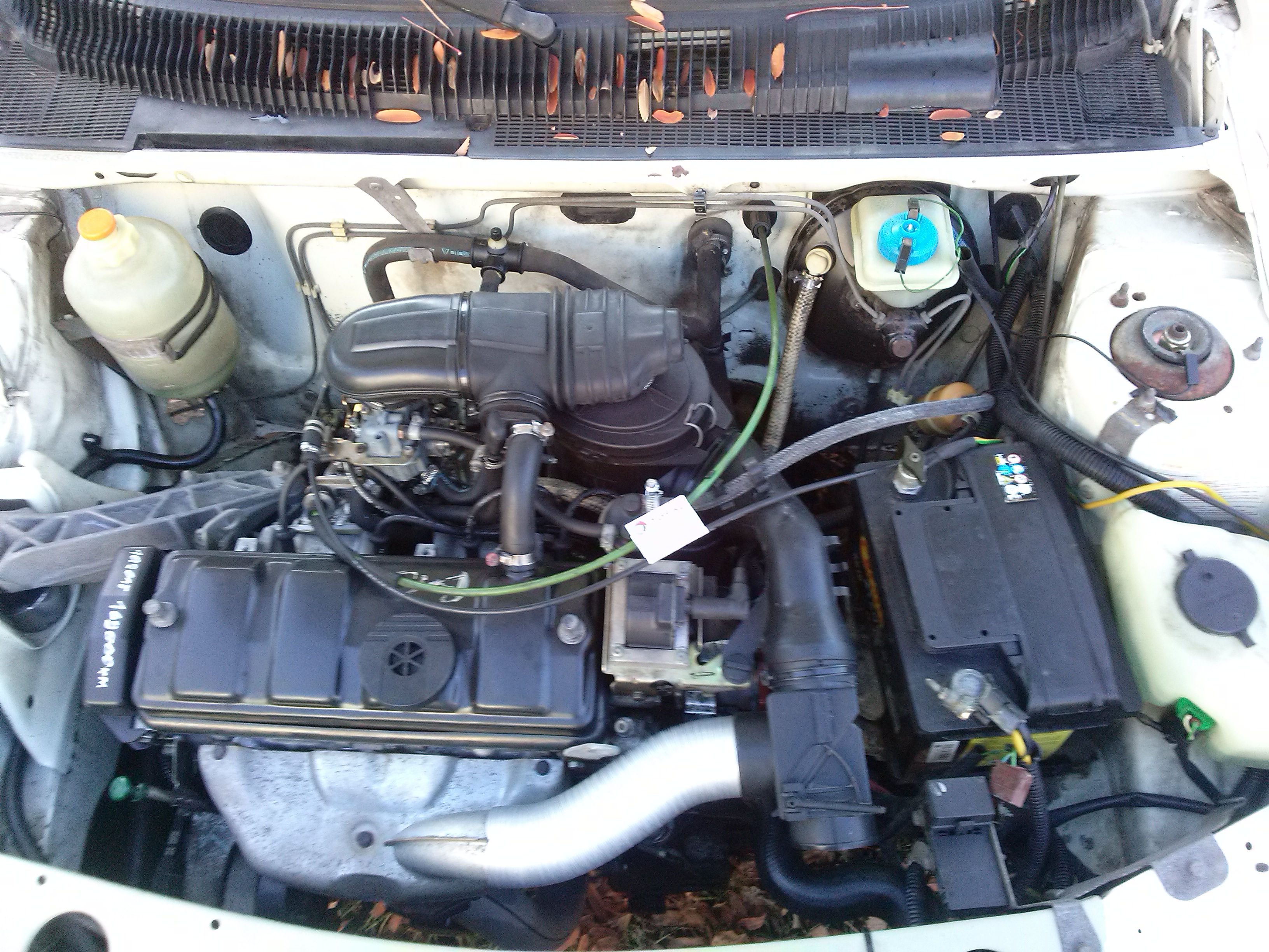

Autko wróciło od Pana Darka z Obornik silniczek zrobiony czyściutki, śmiga ładnie

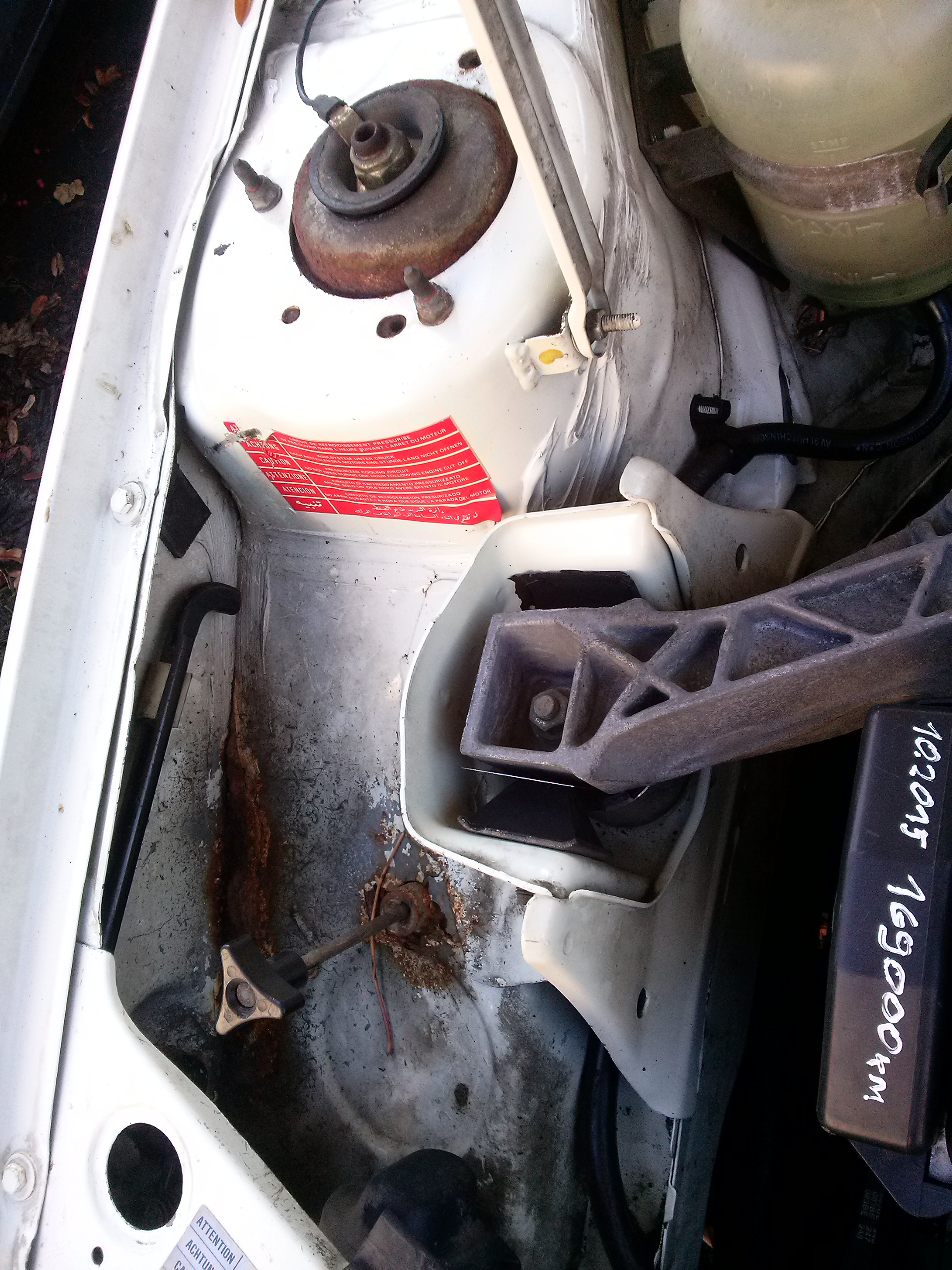

Jednak zauważyłem kilka rzeczy w bagażniku stoi w tych rynnach woda nie wiem czy to przez różnicę temperatur, bo wtedy byłoby chyba jedynie wilgotne...
Czy w bagażniku w tych dziurkach powinny być jakieś zaślepki?
Jeszcze w silniku musiałem ściągnąć lewarek i schować do bagażnika, bo gwint zardzewiały lata a w boku tam jakaś szmatka wilgotna była i rdza trochę się wdarła
dodaję zdjęcia
dodaję zdjęcia
