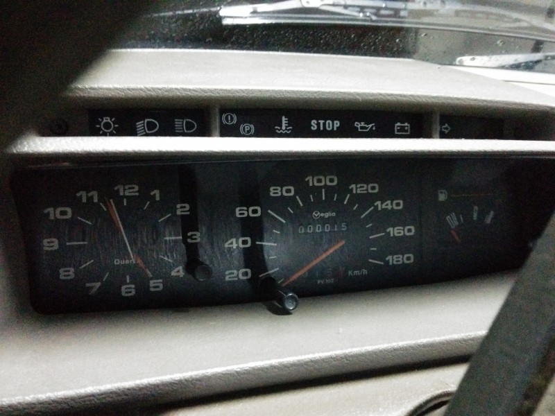

poskładane do kupy co trzeba, licznik wymieniony na znalezisko z czerwonego diesla ph1 /w moim zegarek naparzał jak szalony.../
stary licznik nie wyglądał na grzebany...

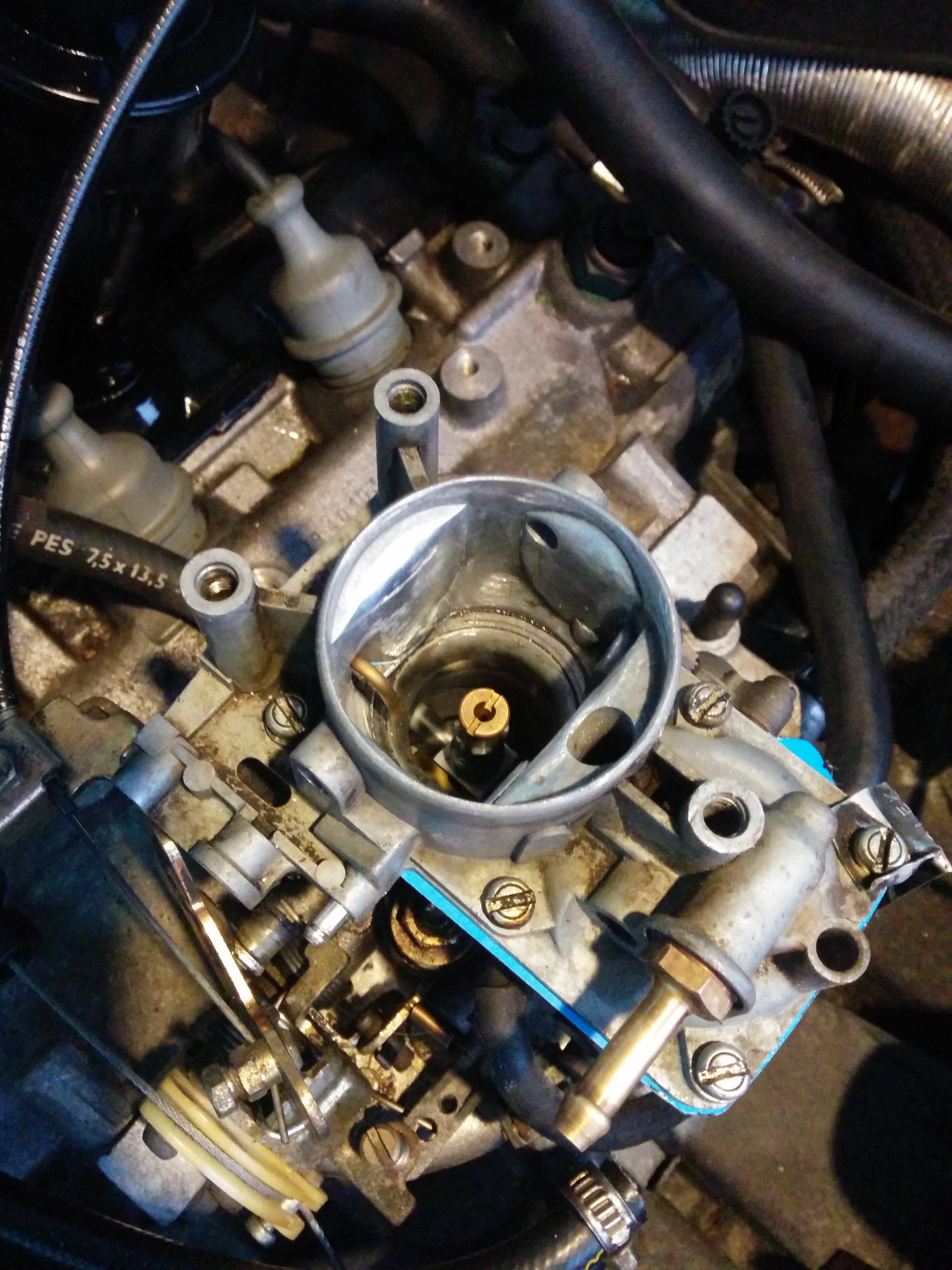

po wczorajszych jazdach próbnych przyszedł czas przyjrzeć się gaźnikowi - coś namotane było ze ssaniem, więc naprawiłem, przy okazji przepolerowałem co trzeba, wymieniłem śrubki na niższe...
odpala super, co do osiągów poczekam aż będzie sucho, w deszczu zabytka nie ruszam
