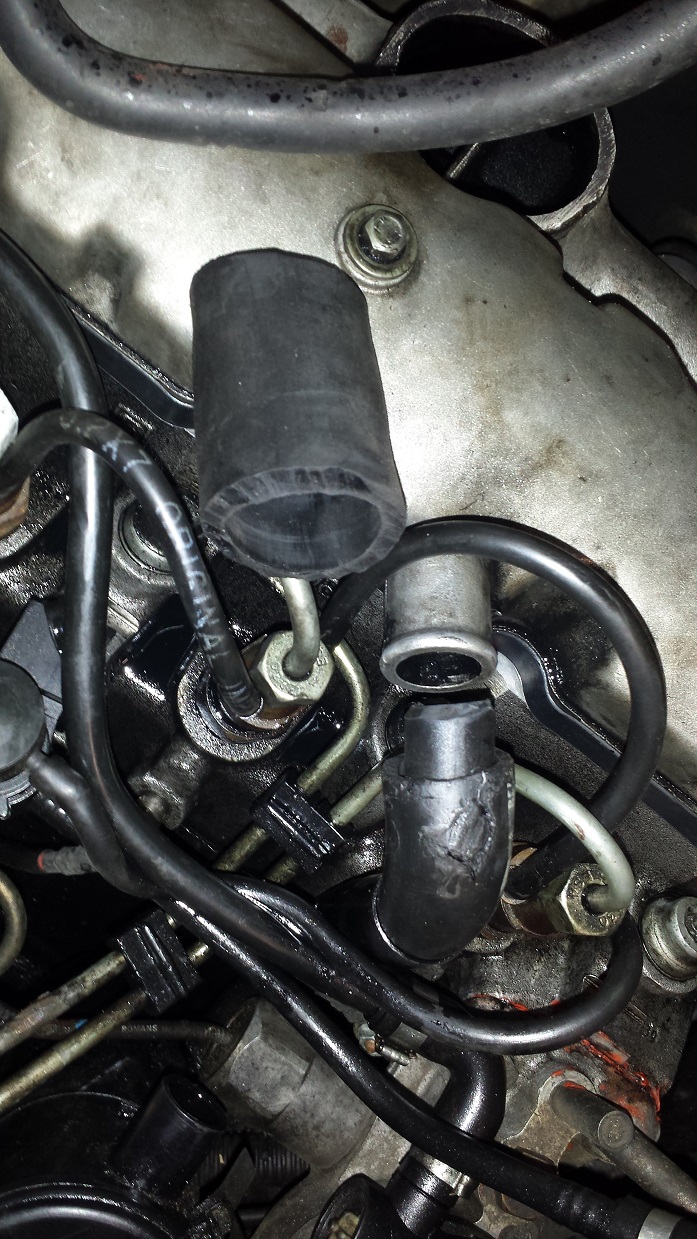

Zaczęły się morzy to zaczęły się problemy...
1. Auto ma problem z odpaleniem. Świece są nowe - grzeją, celuję w zawór zwrotny który jest ( chyba) w tej gruszce do ręcznego podpompowania ropy - jak podpompuję ręcznie to silnik raźniej odpala ( na 2 bądź trzecim obrocie rozrusznika), a jak zagrzeje tylko świece to kręcę 3-4 razy dłużej.
2. Jako iż nie może być zbyt pięknie to - Auto na niskich obrotach nie chce jechać, obroty spadają i auto czasem gaśnie, ( na oko) od 1000 do 2000 obr/m występuje ten problem. Znajomy miał podobnie w swojej Lancii i u niego regulator napięcia powodował takie akcje. Co u mnie może być ? Cholera wie... nie znam się ;/
3. Słabo działa mi ogrzewanie ( po 20 km nie odmroziło mi przedniej szyby jak wracałem od znajomego) . Nie mam wskaźnika temp. silnika, przez co nie wiem dokładnie jaką ma temp. , nie wiem czy mam cały czas otwarty termostat i ma za zimno, czy mam zapchaną nagrzewnicę. Nie powinna być zapowietrzona, ponieważ nie zauważyłem żadnego ubytku płynu chłodniczego.
Wszystko zaczęło się dziać jak temperatury spadły poniżej 10 st.
Ktoś coś? Proszę o pomoc. Każda sugestia będzie mile widziana :)
Re: Szara klekocząca 205'tka
Na sprawdzenie termostatu jest prosty patent. Odpal silnik i sprawdź po chwili czy grzeje się wąż do chłodnicy. Jak się grzeje razem z silnikiem, to wiadomo, że termostat padł.
Podobnie sprawdź nagrzewnicę. Ciepłe powinny być węże. Jeżeli są zimne, to jest zapchana.

Niestety padł mi termostat. I tu mam do Was pytanie. Czy http://allegro.pl/termostat-vernet-peug ... 79268.html model będzie pasował? Nie mam za bardzo czasu na rozbieranie i sprwadzenie czy to ten czy nie.
A z plusów - przy temperaturach około 0* problemy z silnikiem ustały.
