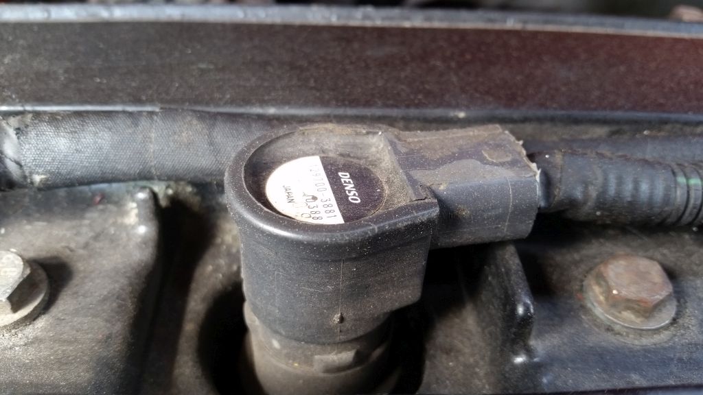

c) cewki/świece? (nie mam aparatu zapłonowego, są cewki Denso 129700-3881 J0388, wszystko sterowane Vemsem)

Krzysiek podłączał się pod Vemsa, wg niego to nie problem z Vems. Kazał sprawdzić świece w pierwszej kolejności. Rozmawiałem też z Orfisterem, przydałoby się sprawdzić cewki.
