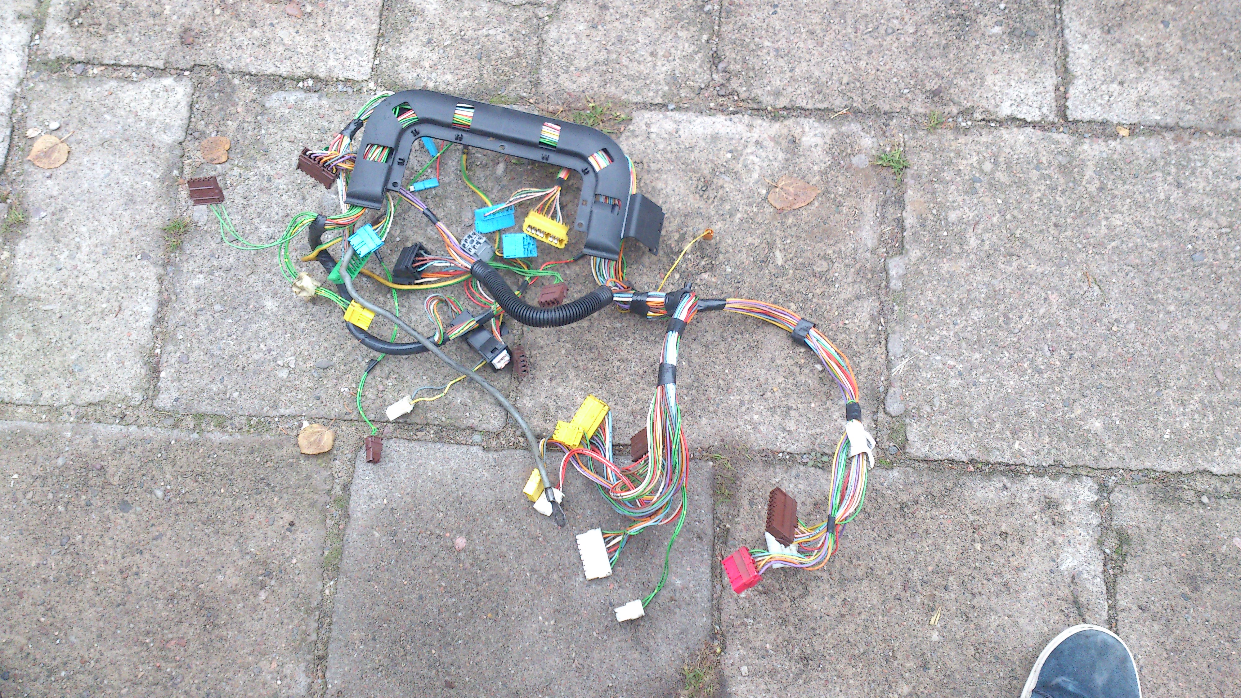

To wystarczy?

Złoty, od czego ta wiązka? Tak poplątana, że ciężko stwierdzić, ale chyba do bogatej deski.

grzesiek309 pisze:Złoty, od czego ta wiązka? Tak poplątana, że ciężko stwierdzić, ale chyba do bogatej deski.
Wiązka wyciągnięta z GT, chyba 92r.
Re: Wymiana zegarów pomocy!
Czyli bogata. Jeżeli masz u siebie osprzęt silnika taki sam jak miało GT (zakładam, że bosch) wiązka pasuje p&p i nie trzeba nic przerabiać.
