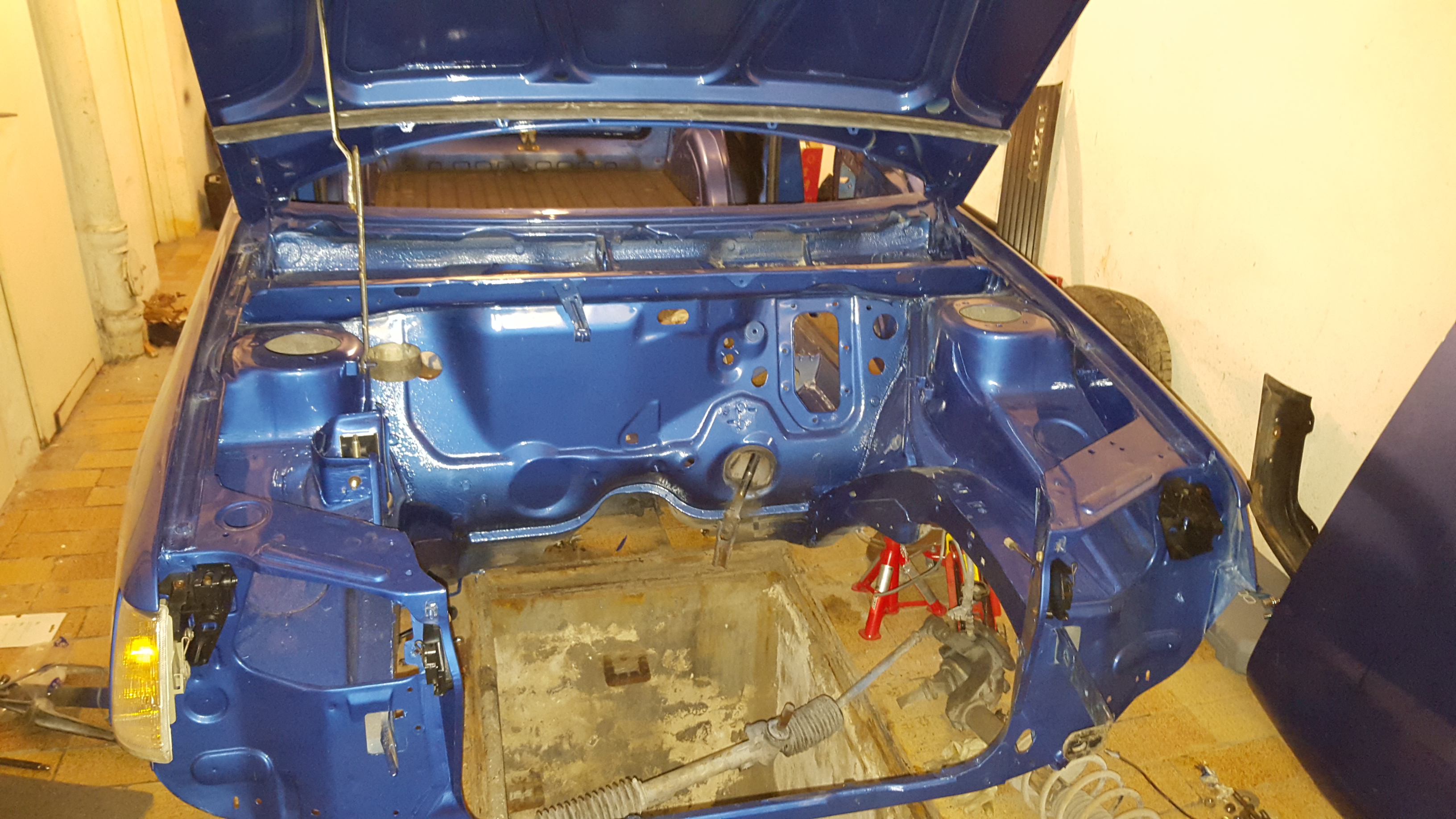

Dzisiaj Zenith wrócił do domu :)
W końcu mogę się brać za składanie :D
Re: Pierwszy pug i do tego MOMY
Garaż wygląda na ciepły. Fajna miejscówka do zaszycia się jesienią i zimą. Powodzenia w składaniu klocków :W
Takie zdjęcia zachęcają do rozbiórki Color line i odbudowy od najmniejszej śrubki

Dzisiaj udało się zdemontować całe przednie zawieszenie :) .
Jak i zdobyć parę części
troszku rdzy się jeszcze znalazło

Koniecznie wyczysc te rdze od spodu kielicha i zakonserwuj :) Pomalowalbym tez rozporke kielichow na czarno, bo ten srebrny nie bedzie raczej pasowac do niczego. Nie moge sie juz doczekac koncowego efektu, trzymam kciuki :D
