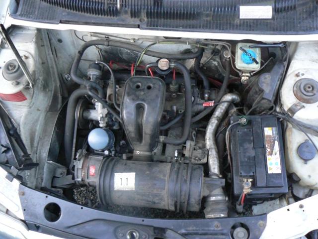

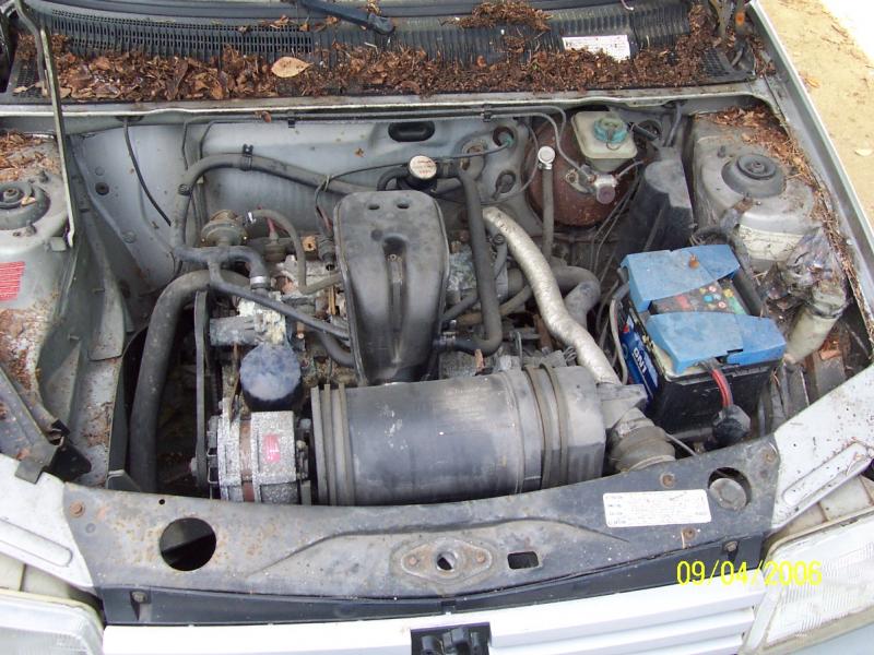

Jak zamocować tę rurkę w pompie na stałe, by już nie wyskakiwała? Super Glue przecież nie udźwignie ;-). Serio, jest jakiś sposób? Jeśli nie, to nawet znalazłem pompy, tylko że jak zwykle są problemy. U Kasi jest taka pompa jak na dolnym(!) zdjęciu, natomiast do kupienia są tylko takie jak na górnym. Wygląda nieco inaczej. Czy jest kompatybilna?
Podpowie ktoś?
Re: Awaria kikowego lewka 1.1.
Noooo te liście to posprzątaj :shock: Chyba że jest to takie docieplenie na zimę :wink:

A idź Ty ;-) Zdjęcia poglądowe ;-)

Miałem ten sam problem ale u mnie skończyło się wymianą pompy z nowej (która uległa awarii) na starą (która była zamontowana przy zakupie). Co do rodzajów pomp nie powinno być różnicy bo sama zasadza działania jest taka sama. Kwestia pewnie producenta.
