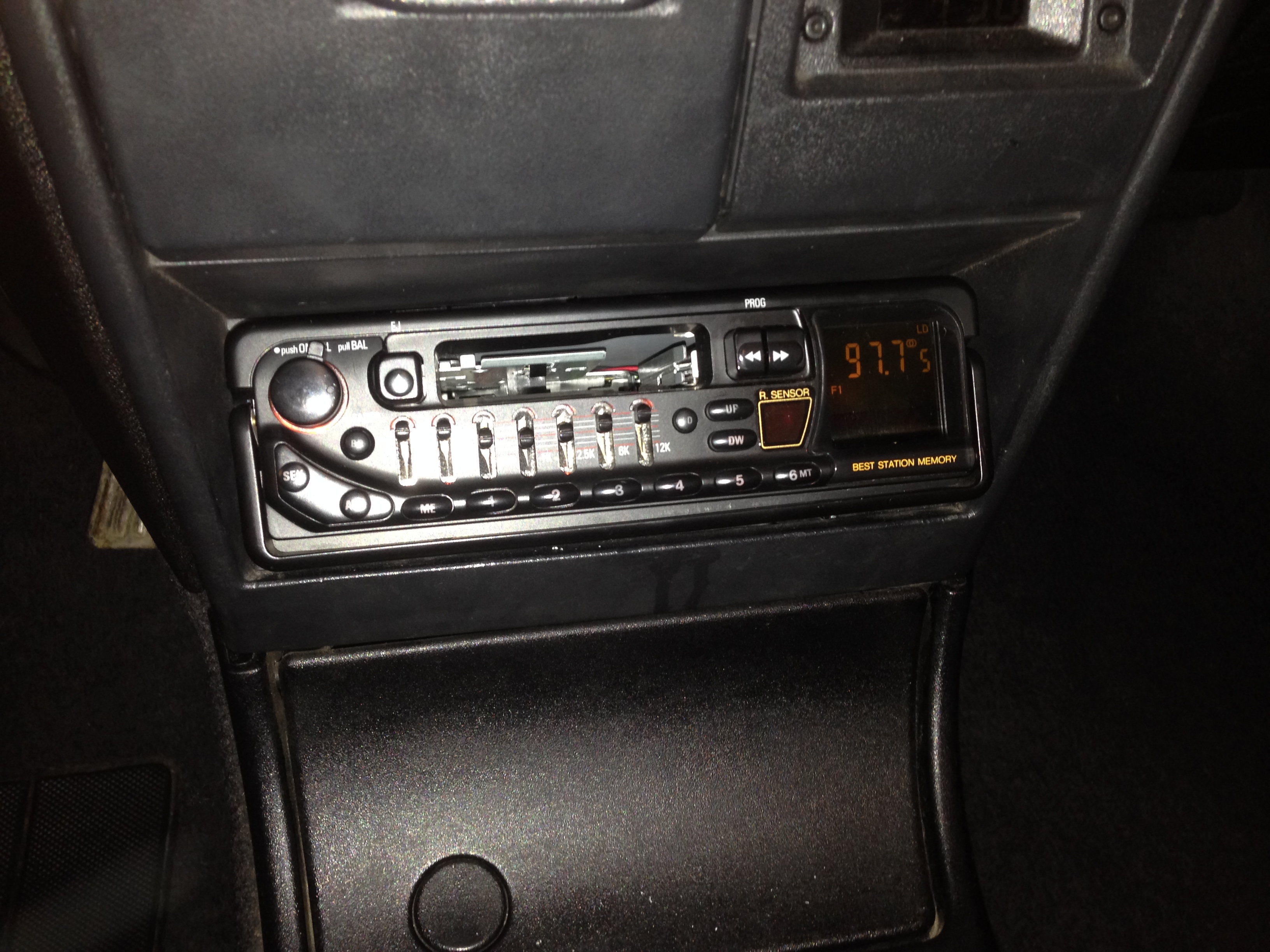

Dziś do Puga trafił ciekawy dodatek, czyli epokowe radio Yamaha, kupiłem go za śmieszne pieniądze już jakiś czas temu i nie zdziwiłem się bardzo, kiedy po podłączeniu nawet nie zaczęło nucić Dziś jednak spędziłem ok 2h na szukaniu problemu i znalazłem - brak masy, a dokładniej brak przejścia między kablem od masy a płytą główną. Rozwiązałem ten problem łącząc kabel od masy, z wyjściowym minusem do wzmacniacza anteny, uprzednio sprawdzając czy na płycie jest między nimi pełne przejście. Po wykonaniu tego prostego zabiegu radio ożyło Gra przepięknie, ma korektor graficzny, pilota na podczerwień i podświetlenie "bursztynowe", które świetnie pasuje do oryginalnego, Pugowego podświetlenia. Jedynym mankamentem jest brak klapki od kasety, włożę tam pewnie jakiś taśmowy nośnik muzyczny, żeby się jakoś bardzo nie kurzyło

Ależ brzydkie to radio No ale przynajmniej epokowe

Ładne radio! Pasuje i ma pilota!
