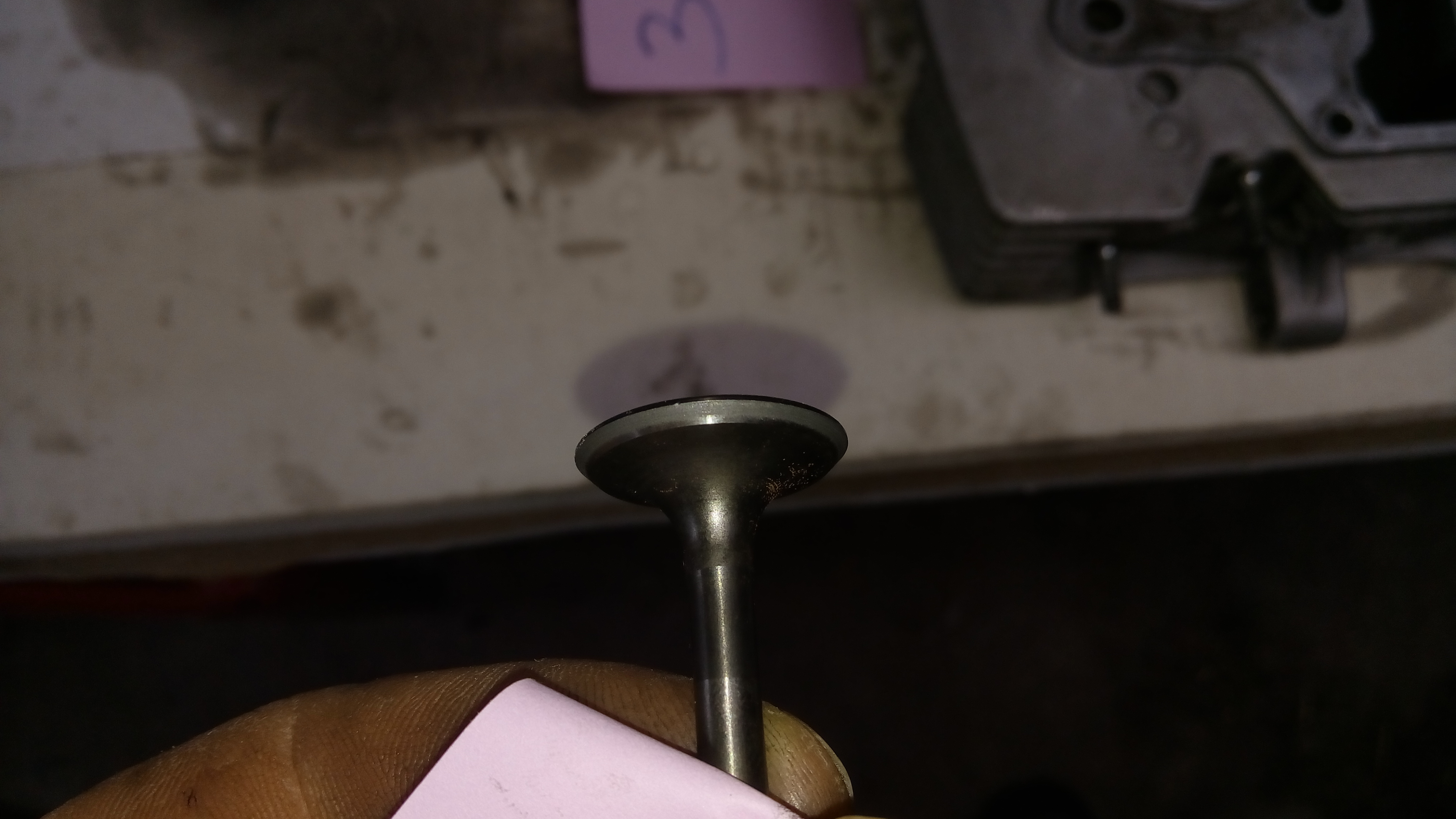

Gwint świecy naprawiony poprzez wstawienie tulejki, taki tańszy time sert. Zawory leciutko dotarte pastą. Luz zaworowy, na wszelki wypadek, zamiast 0,05mm ustawiony na 0,1mm.
