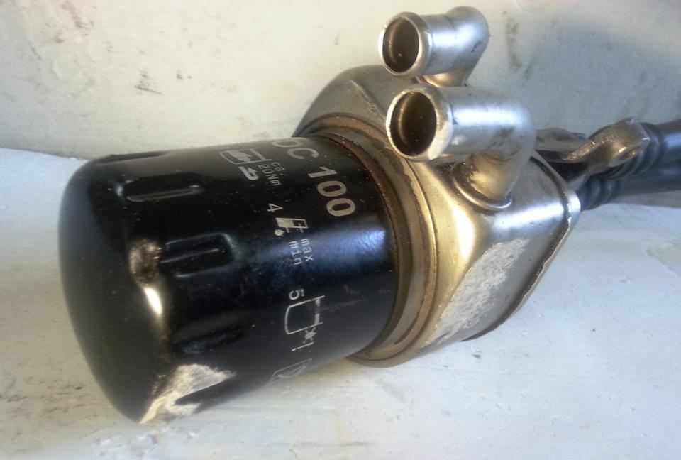

Jeżeli zostawileś wymiennik ciepla oleju, to ten filtr się nie zmieści.

Cenna wskazówka Grześku. A da radę zaadaptować wymiennik ciepła z GTI i tym samym uciec z filtrem gdzieś w okolice pasa przedniego?
Re: 205 Forever GTI-6
Tego akurat nie wiem. Możesz kupić niski filtr od renault DCi i wtedy bez problemu da się go wymienić bez demontażu chłodnicy

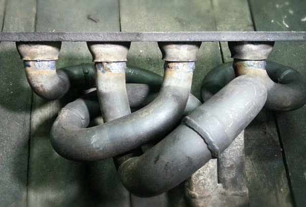

Kolektor wydechowy pospawany:
W ruch poszedł bandaż termoizolacyjny. Ten kto myśli, że 10 metrów spokojnie wystarczy na owinięcie kolektora wydechowego z GTI-6, może (tak jak ja w tej chwili) domawiać kolejne 10m

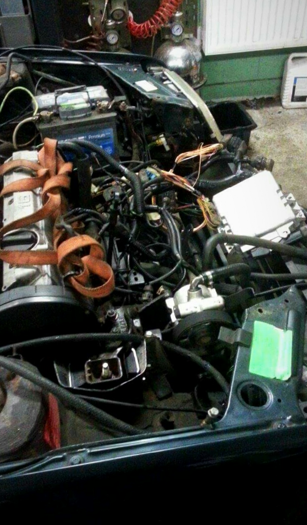

Ruszył też nieco temat elektryki. Trwa łączenie wiązek.

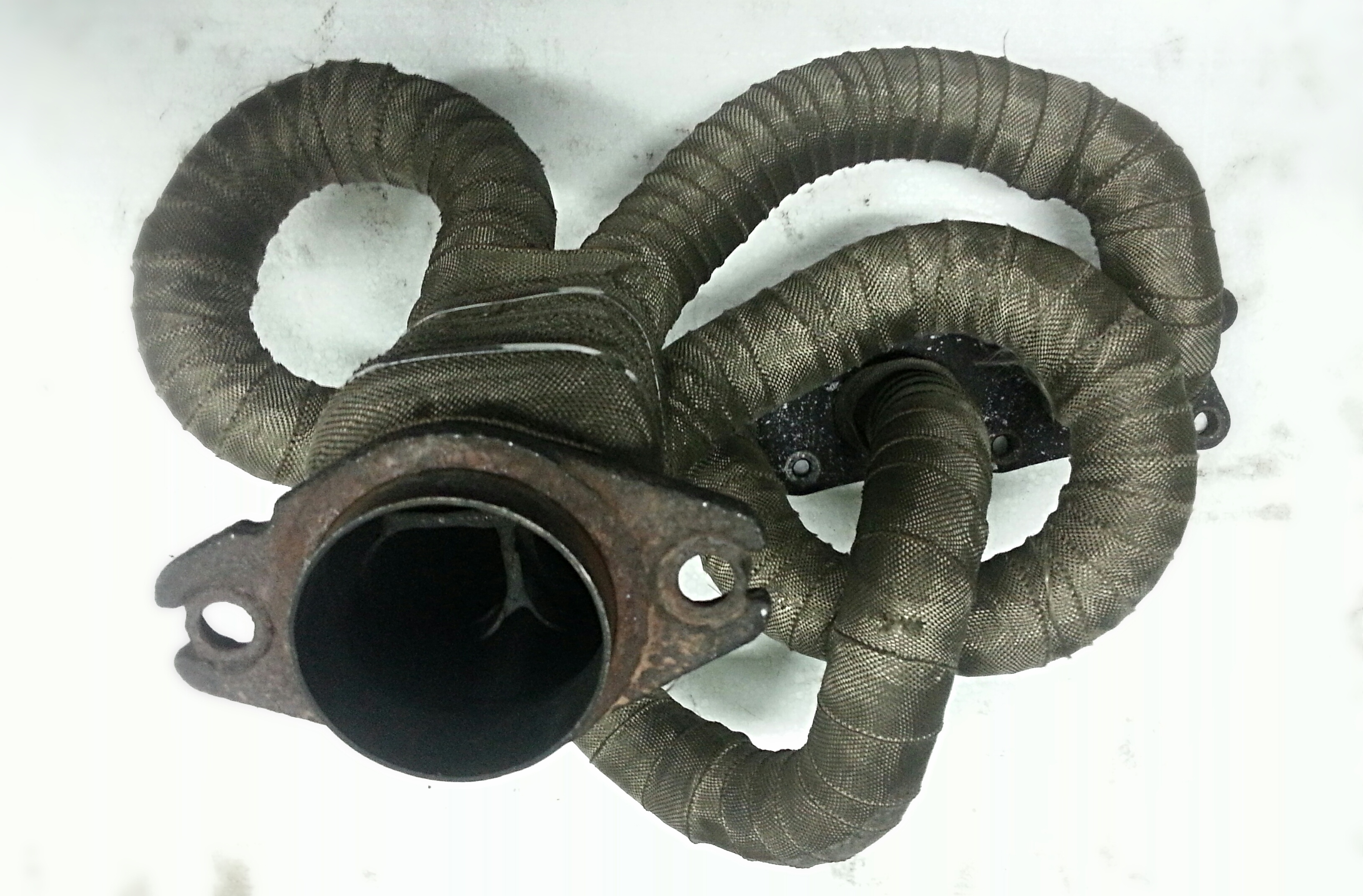

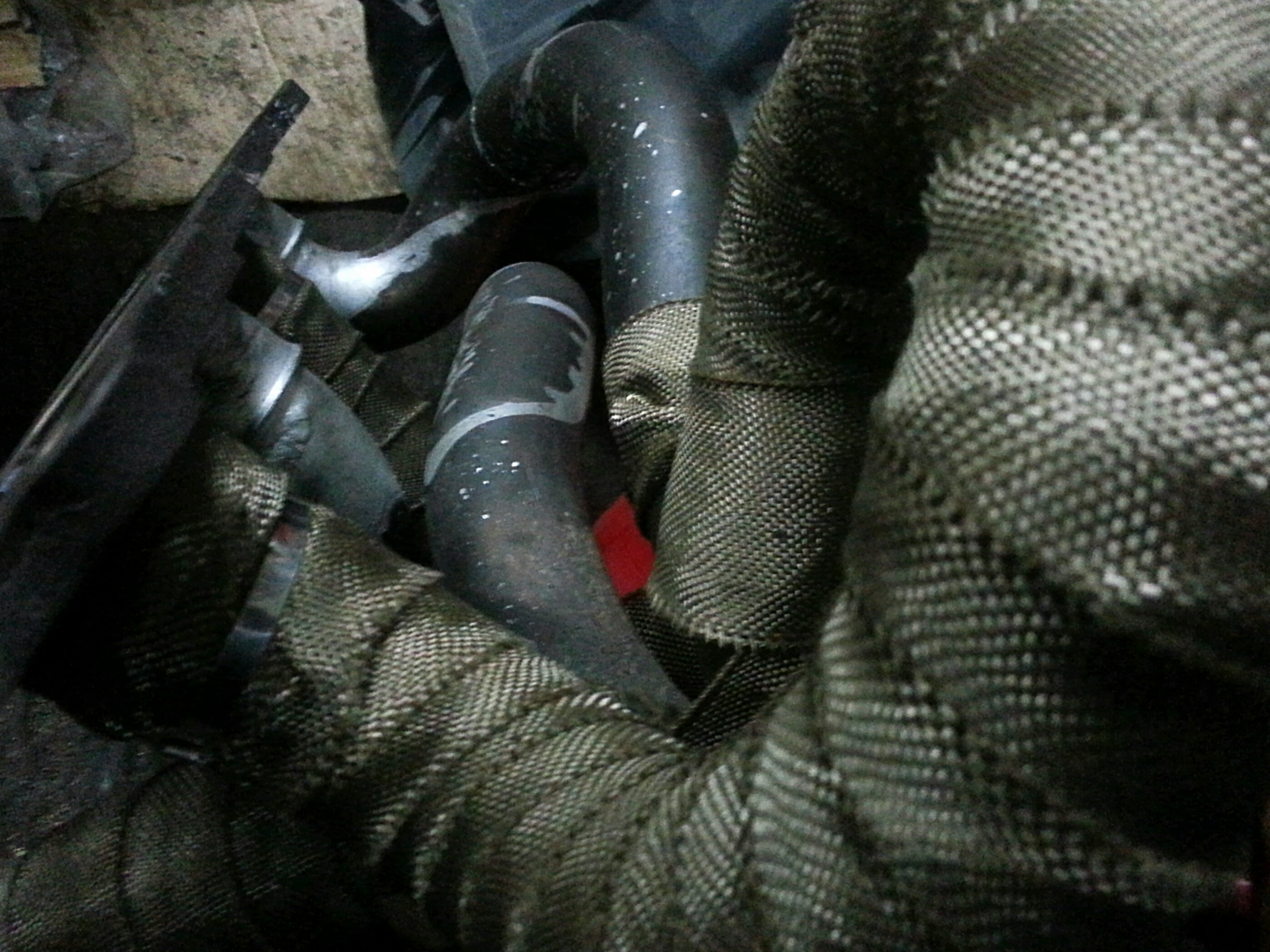

Kolektor wydechowy gotowy. Łącznie na jego owinięcie poszło równe 20 metrów bandaża bazaltowego. Wiązka z grubsza ogarnięta - pierwsze próby rozruchu na dniach

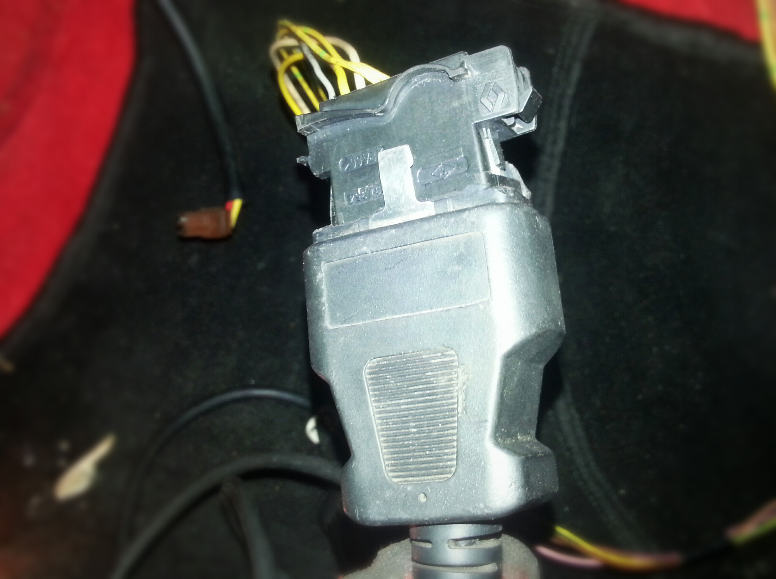

Elektryka praktycznie ogarnięta. Iskra jest, rozrusznik kręci, pompa paliwa pracuje. Światła, wycieraczki, kierunki i cała reszta działa. Działają wszystkie wskaźniki na desce prócz obrotka nad którym jeszcze pracujemy.
Udało się poprawnie zainstalować złącze OBD co pozwoliło na komunikację z laptopem i odczyt poszczególnych parametrów. Teraz już z górki
