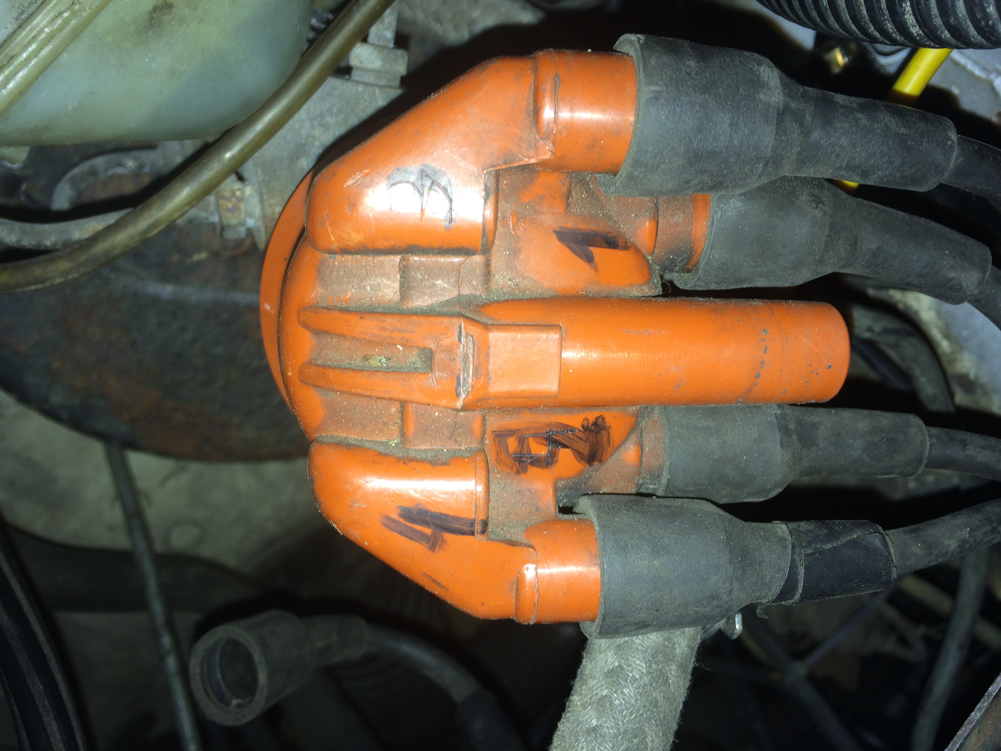

- czargosia
 - Posty: 415
Re: Podlaczenie wtryskiwaczy
Zdjęcie kopułki i numery cylindrów z którego palca jaki przewód.
Zacznij od tego. Dobrze dokręć świece. Bo i taki przypadek miałem.

				mercii
 - Posty: 51
 - Rejestracja: 20 lip ndz, 2014 5:34 pm
 - Posiadany PUG: 205 1.9 GTI
 - Lokalizacja: Starachowice
Dziękuje za zdjęcie.
Liczyć od rozrządu?
						Liczyć od rozrządu?
- Peugeot205cabrio
 - Posty: 36
 - Rejestracja: 27 gru pn, 2010 7:13 pm
 - Posiadany PUG: CTI 1,9 XU9J2
 - Numer Gadu-gadu: 8810243
 - Lokalizacja: Ruda Śląska
Jeżeli to motronic to zaplonu sie nie ustawia. Czujnik położenia walu daje cynk
