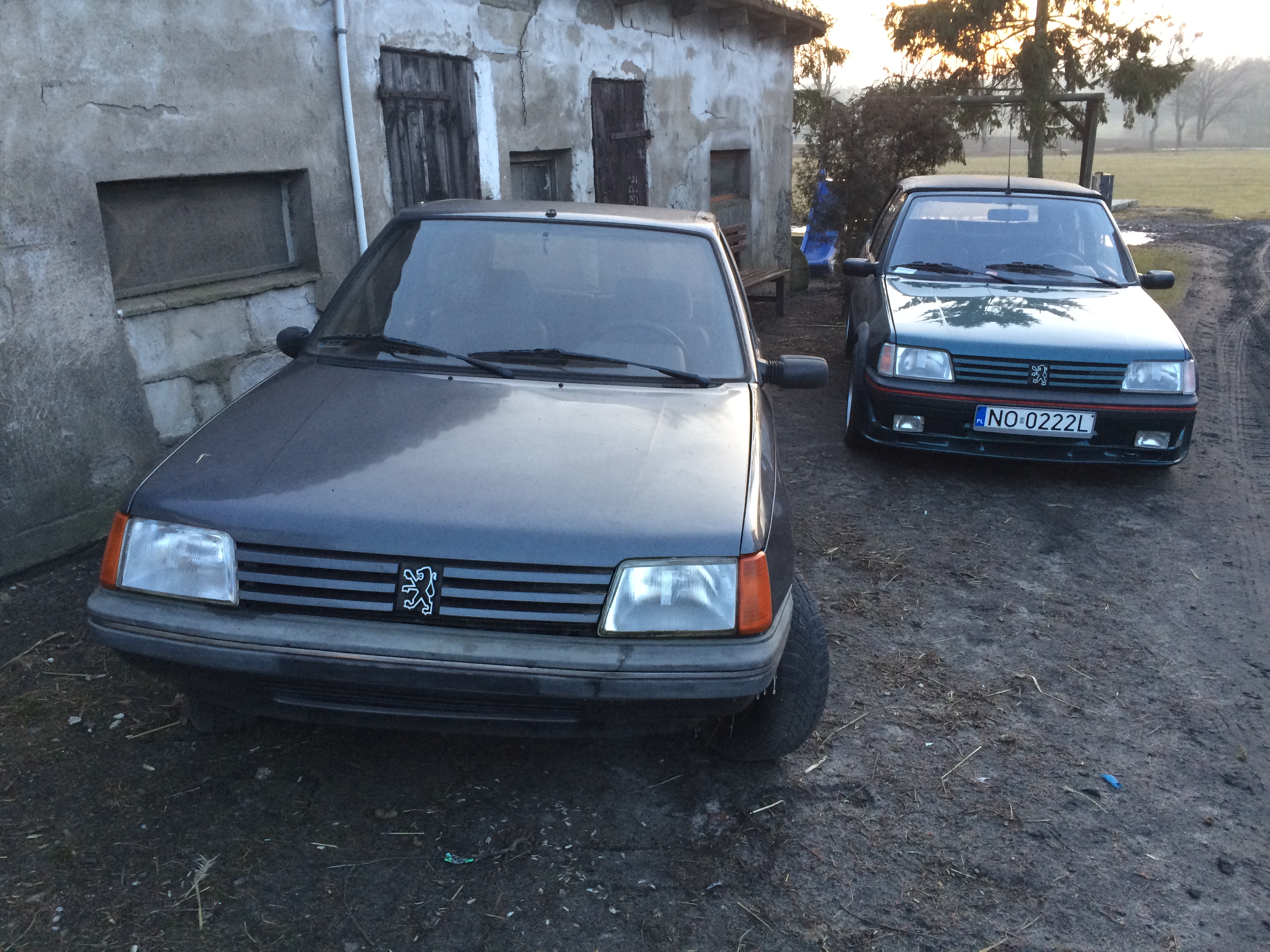

Jakiś czas temu szukałem automatica, kolejnej 205-ki to zabawy, podłubania i renowacji.
Dzięki naszemu koledze z forum "Szasz" otrzymałem zdjęcia i namiary na właściciela auta. Samochód przyjechał do Polski w 2012 roku z przebiegiem 120tys km. Podczas roku 2012 zrobił 3,5 tyś i tak stał na podwórku przed domem do teraz. Do auta dostałem dokumenty niemieckie razem z potwierdzeniami przebiegów z przeglądów w Niemczech.
Pierwsze zdjęcia z oględzin Szasza z lata 2015 roku.
http://forum.peugeot205.pl/viewtopic.php?f=22&t=30044
Pierwszy właścicielem auta w Polsce był starszy Pan rocznik 1940. On sprowadził, zarejestrował i jeździł samochodem przez 2013r. Podczas tego czasu padł aparat zapłonowy. Zamówił go w Niemczech i aparat przyszedł po miesiącu do Polski. Zamontowali nowy aparat i dalej nie udało się odpalić auta. Tak został sprzedany dla drugiego właściciela -fachowca. Zmienił kopułkę przewody ale źle podłączył przewodu WN i samochód odpalał gasł i nie było już czasu, pieniędzy na dalsze" psucie samochodu". nie ukrywam że bardzo się cieszę z tego powodu.
Drugi właściciel nie przerejestrował na siebie auta tylko tak stało do stycznia 2016 roku. Od początku podjęcia rozmów chciał sprzedać całe auto ale bez papierów. Koniec końców udało się kupić i samochód i papiery w komplecie.
Po przyjeździe na oględziny przed zakupem przywiozłem bagażnik części, akumulatory. Podłączyłem akumulator sprawdziłem czy jest iskra, odkręciłem przewód od szyny wtryskowej paliwo jest. to co podłączyłem w odpowiedniej kolejności przewody WN i po kilku zakręceniach samochód zagadał. zdziwienie na twarzy sprzedającego - bezcenne. Umowa już była podpisana więc byłem spokojny ze cena nie wzrośnie. Dzień po zakupie wykupiłem ubezpieczenie. po tygodniu auto przyjechało na wieś na lawecie z Gdańska.

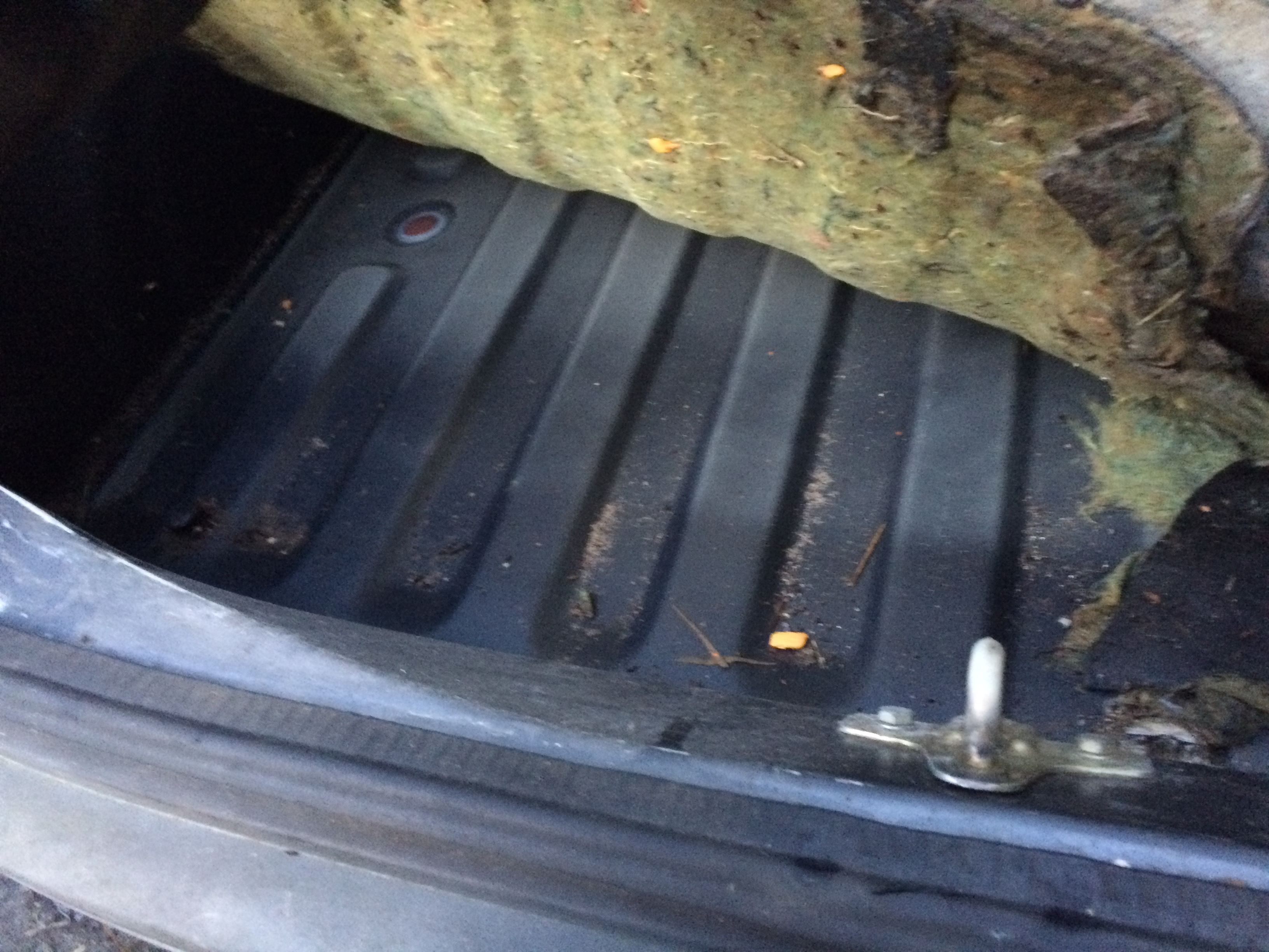

Stan blacharski po obejrzeniu od spodu jest super. Podłoga cała bez rdzy. Z wierzchu rudej nigdzie nie widać. Widoczne wgniotki większe lub mniejsze ale wszędzie lakier jest.

Wymieniona została tylna belka. w poprzedniej prawe tylne koło siedziało w nadkolu i nie chciało się opuścić. Dla pewności wymieniłem cały przewód hamulcowy idący od pompy-serwa na tył. Obyło się bez zdejmowania całego baku. Wystarczyło poluzować śruby mocujące bak do nadwodzi i odpiąć dolną opaskę gumowej rury łączącej wlew z bakiem.
